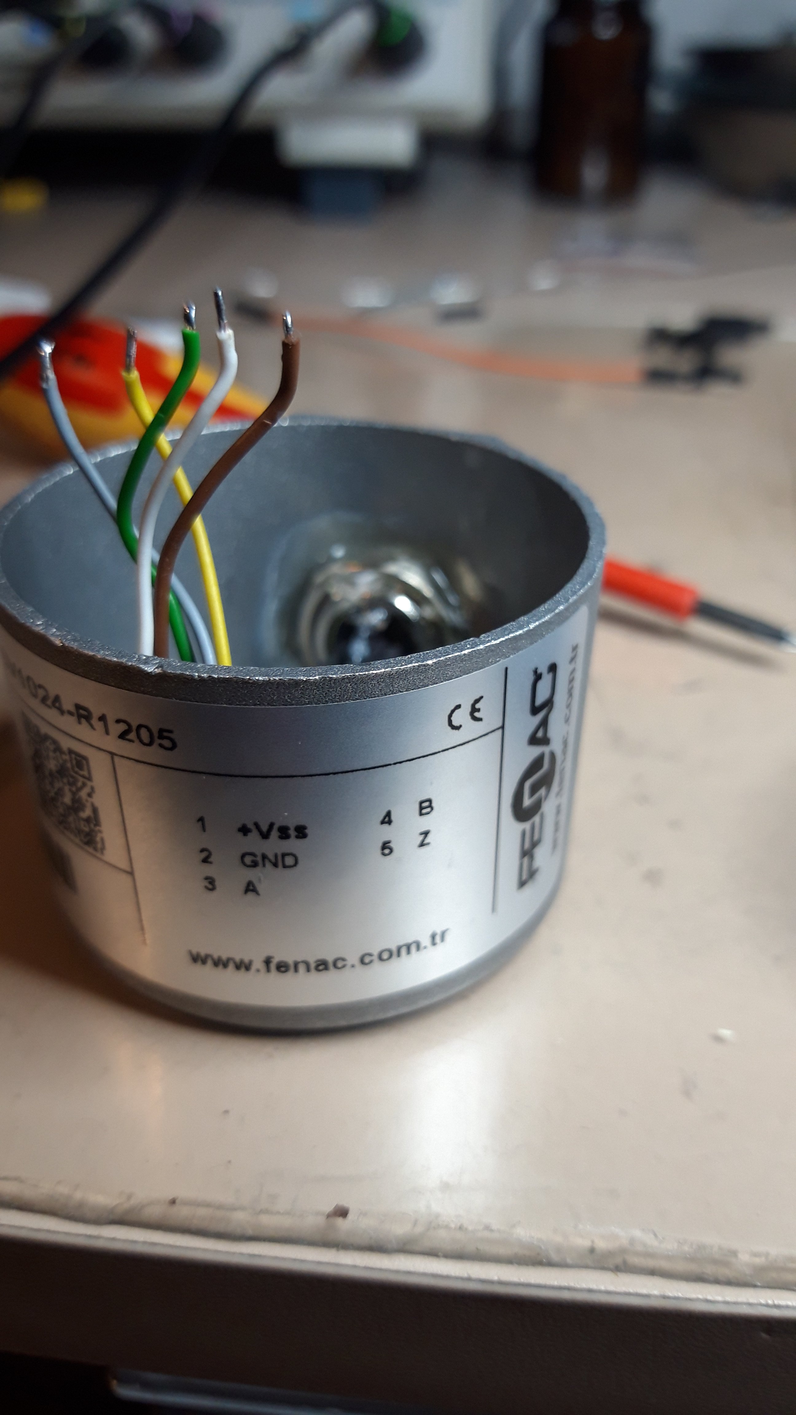

FNC 50B 8330v1024-R1205 model 3 adet encoder var. Bunlardan 2 si bozuk damgasi yemis. 1 tanesi makina uzerinden sokuldu. Asagida Bozuk ve saglamlarin ayaklarindan alinan saat yonu ve saat yonu tersi grafikleri bulunmakta.
Şimdi Hakancım bu saat yönüne çevirme olayında motorun mili yüzüne mi bakıyordı duvaramı bakıyordu. ona göre durum değişir.

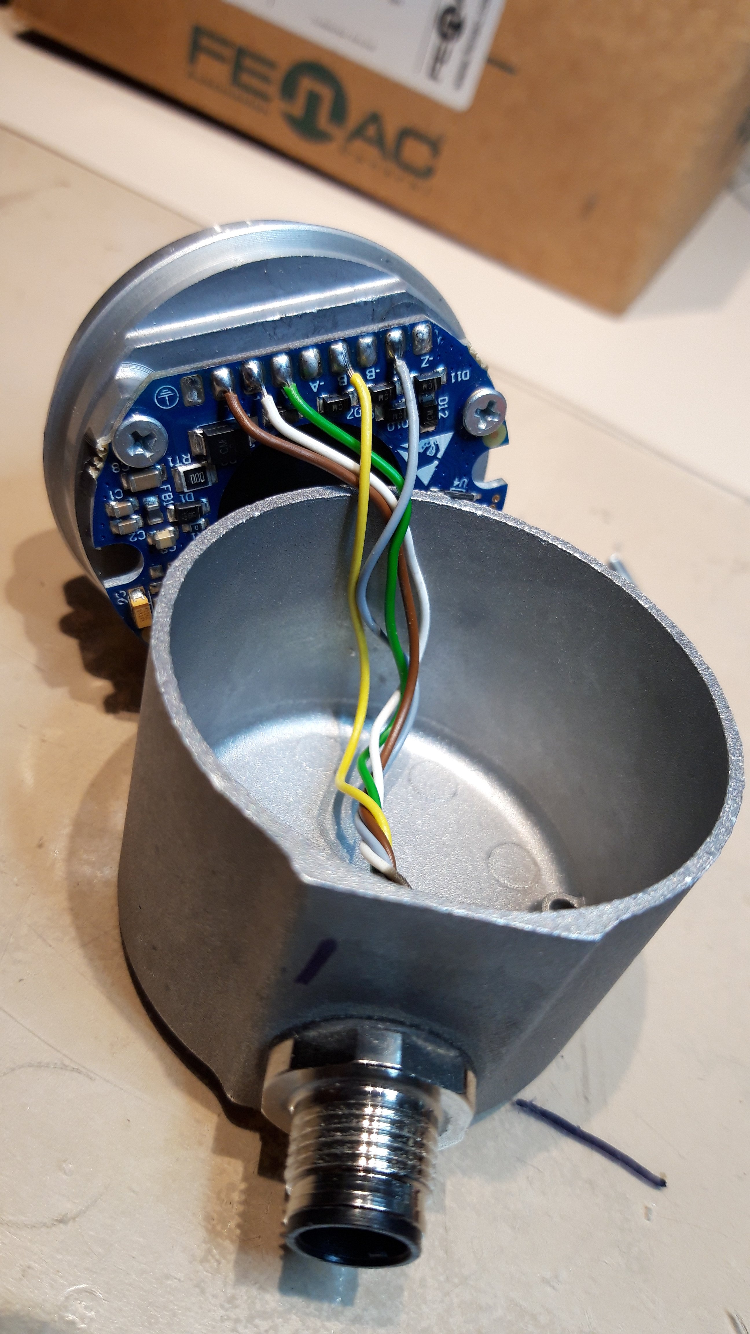

3 ununde ici bu sekilde

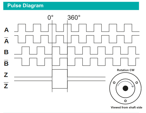

Yeşil sinyal zannediyorum ki Z sinyali yani enocder tam 1 turunu tamamladığında 1 pulse üretir bunun kullanım amacı pulsden bağımsız tur saymak örneğin mekanik sistemimiz 1 turda 10mm ilerliyorsa 5 Z pulse sayınca 50 mm ilerlemişiz demektir gibi.
Sarı pulse önce olursa bir yöne dönmüş oluyor(CW)
Mor pulse önce olursa diğer bir yöne dönmüş oluyor(CCW)
Böylelikle önce gelen pulse'den yönü anlamış oluyoruz sağa mı sola mı dönüyor.
mor ve sarı pulse aralığı ne kadar yakın olursa o kadar hassas bir encoder yorumunu yapabiliriz.
Ama asla aynı anda üretilemez mekanik olarak ayarlanmış bir pulse aralığı bu.
Mekanik denilir mi bilemem , altinda lazer var sanki.
Ben bu sekilde beklemistim
Bir de Z 590 mv civari ben onda +5v beklemistim
Z'yi boşverip B+ B- ve A+ A- bağlarsan böyle pozitif negatif pulse'ler görebilirsin abi 4 kanallıysa skop.
Encoder 5 cikisli,
Yuzeyde delik yok yansimayla yapiyor sanirim

5v vermesi gereken Z 5 volt veriyormus, suc sedat Abinin :sinsi1:, prob u 10x te unutturmus:katil1:
Ben de calistigina ikna oldum. Soket , kablo kontrol edilmeli dedim. Calismadiklarini dusundukleri encoderlari, encoderi calisan makinayla degisip deneyecekler.
Bence paternde sorun yok. Ancak bazı palsleri atlıyor olabilir mi bozuk olan enkoder. Tam tura da bir bakmak lazım.
