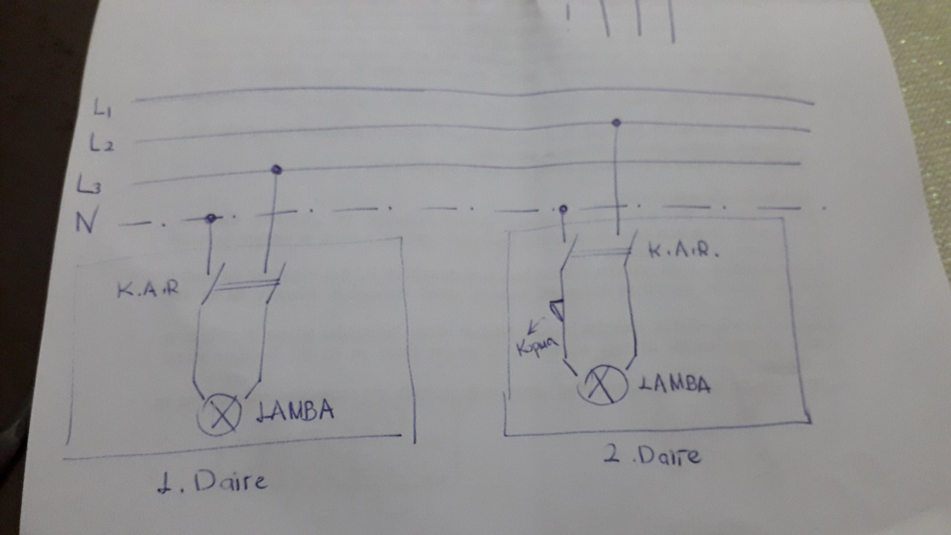

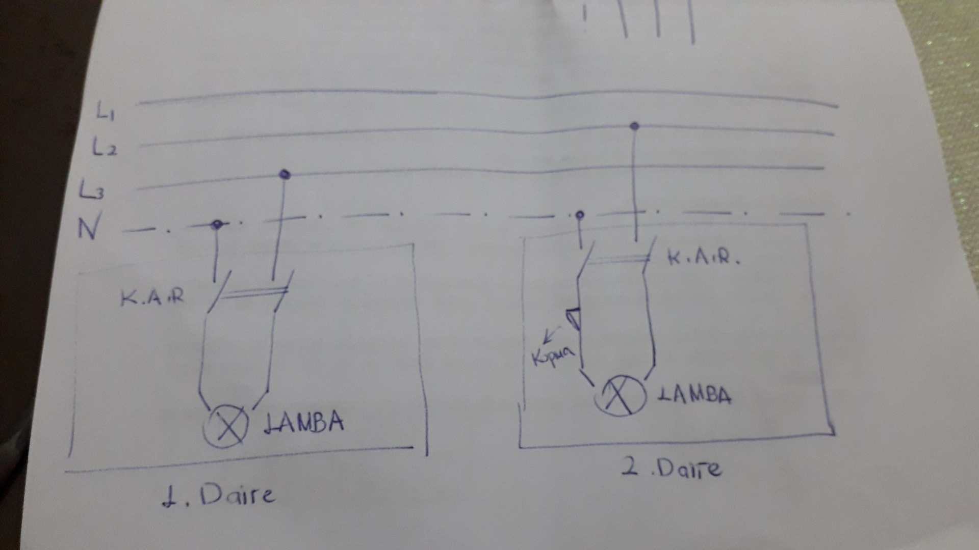

Benim bildiğim KAR'ın toprakla bir işi yok. KAR faz akımı ve nötr akımına bakar. Bunların arasındaki fark 30 mA i geçerse açar, geçmezse açmaz. Nötr koptuğu zaman da faz akımı devam edecek, nötr akımı kesilecek, o yüzden atması lazım.

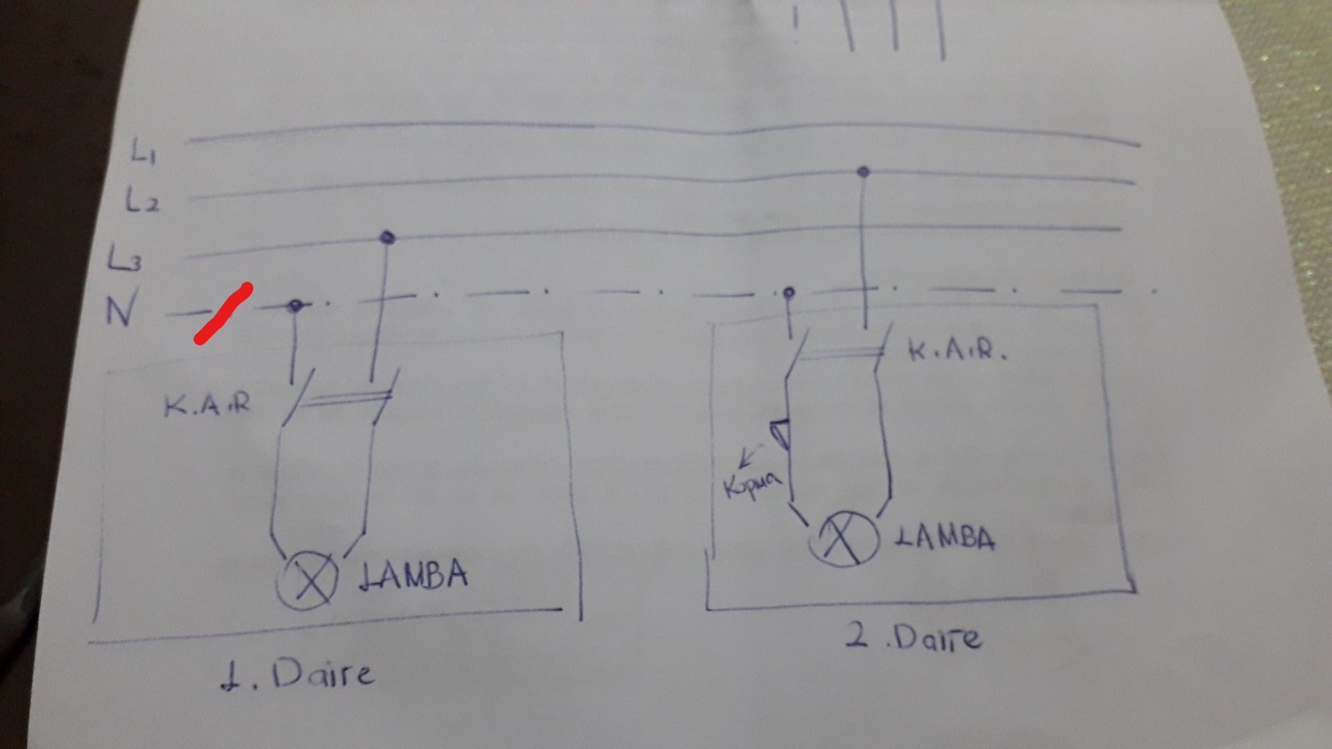

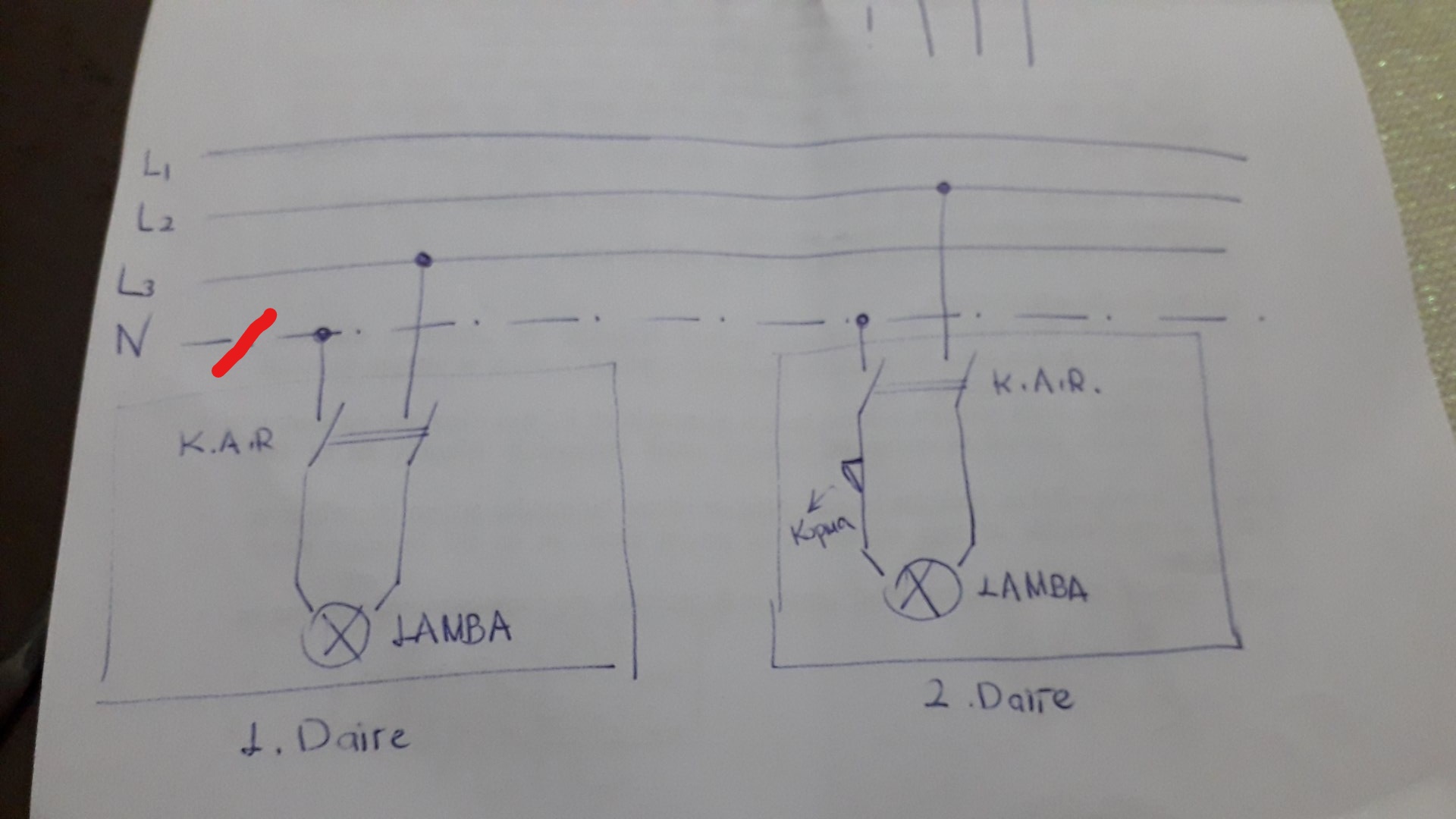

Bir fazlı beslenen dairelerde daire için de nötr kopması sonucu sadece cihaz enerjisiz kalır. Kacak akim rölesi atmaz . Çünkü akim döngüsü olmaz . İptidai sema için özür dilerim . Yorgun yorgun bu kadar çizebildim.

Hayret yav, ben soruyu sorduğumda KAR girişindeki nötr değil, KAR çıkışındaki nötr'ün kopması durumunu düşünmüştüm. O durumda kAR içindeki devre besleme almış oluyor ve görevini yapar diye düşündüm. Ama bu videoda girişteki nötr kopunca nasıl attı o KAR yav? 21 mA lik akım oradaki mekanizmayı nasıl devreye sokabildi?
Yahu timur hocam KK forumda biz bu konuları sabah akşam hergün tartışmaktan cinnet geçirecek duruma geldik . Palamut diyelim , hamsi diyelim , mezgit diyelim kacak akim rölesi demiyelim artık nolur.
İster 3 faz ister tek faz nötr nerden koparsa kopsun koptuktan sonra toprağa temas yok ise KAKR açma yapmaz. KAKR açması için Faz veya nötrün direk temas veya dolaylı temas yolu ile toprağa ulaşması gerekir.
30mA KAKR'den örnek vereyim mekanizma 15mA üzeri her an açmaya müsaittir merak edenler için youtube da bununla ilgili test videoları mevcuttur.
