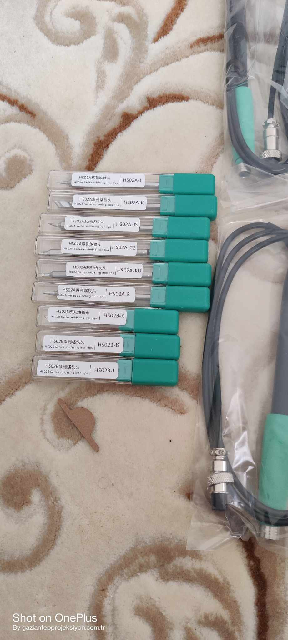

Merhaba resimlere bakınca HS02B lehim makinesinin yedek uçları görünüyor sanırım full set.Uçlar HS02A ya uyar gibime geldi.
merhaba arkadaşlar alırken dikkat edin full setden bahsetmiyorlar 3 tane uç var diyorlar sahibinden.com satan bu arkadaş sadece full set olarak 9 tane uç var board tutucu kol var 2 tane lehim yapmak için. ben aldım henüz denemedim
uçlar dogrudur HS02B

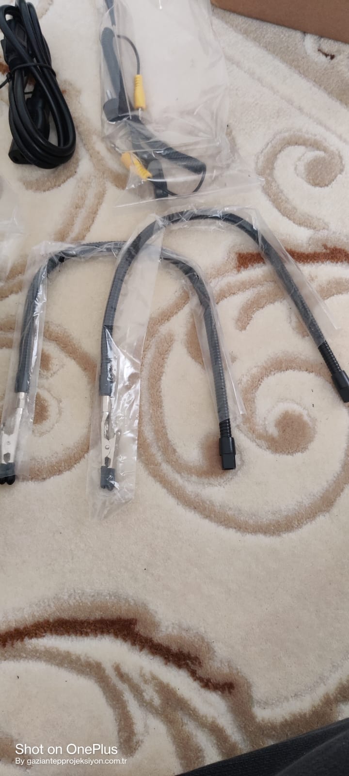

arkadaşım kimse full set olarak satmıyor yukardaki resimdekilerin hepsi var
F210 +F245 2adet kol var
9 adetde uç var ve diger aksesuarları var fiyat biraz artı diger satıclardan uygun fiyat bence
isterseniz arayıp konuşun kargoya verilene video ve paketlemeleri çekip gönderiyor sen onay verirsen kargo yapıyor ben kullanıyorum sıkıntı yok tercih sizin

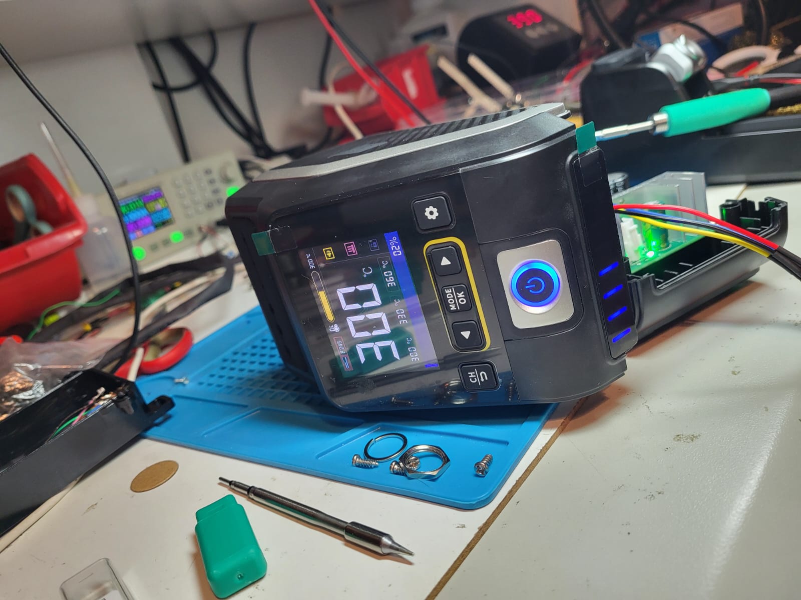

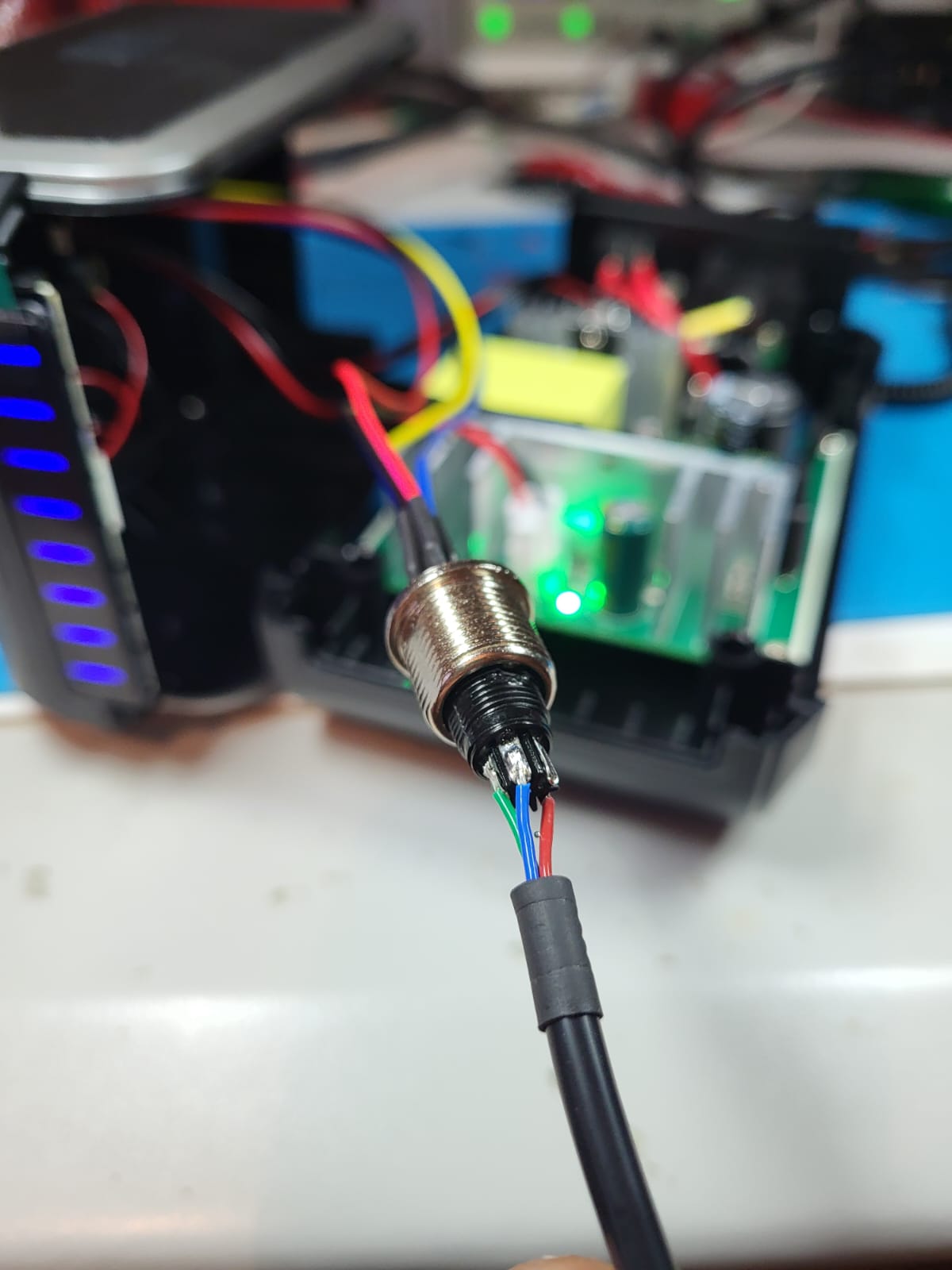

şansıma kartal otomasyondan gelen cihaz arızalı çıktı takılı olan kol F245 olmasına rağmen F210 görüyor ve ısıtmıyor.
@asliyucegsm bu arkadaşın ilanını gördüm ama bayramda lazım diye acele ile kartal otomasyondan sipariş vermiş bulundum. aslında sizin attığınız ilan daha mantıklı.
sizdeki F245 kolun havyaya girdiği soketin kablo renklerini atabilir misiniz, bir kontrol edeyim belki burada lehim hatası vardır.
çünkü cihazın içinden çıkan ve kola giden 18 voltluk hattın artı ucu şu anda boşta duruyor. ya kol ya da gövde kısmında bir karışıklık var.

Aleti tamir ettim tam da tahmin ettiğim gibi kolu toplayan çinliye o gün az noodle vermişler ve bir sıra kayık lehimlemiş. neyseki kartuşlar ve bağlantı pinleri jbc ile çok benzer oradan yola çıkıp kartuşun resistansı ve termocouple pinlerini bulup cihazın içiyle eşleştirdim. faydalandığım linkleri de bir sonraki posta ekleyeceğim. belki başka birine daha lazım olur.
artık kargo iade, git gel beni o kadar bunaltıyor ki mümkünse kendim tamir edip kullanıyorum.
