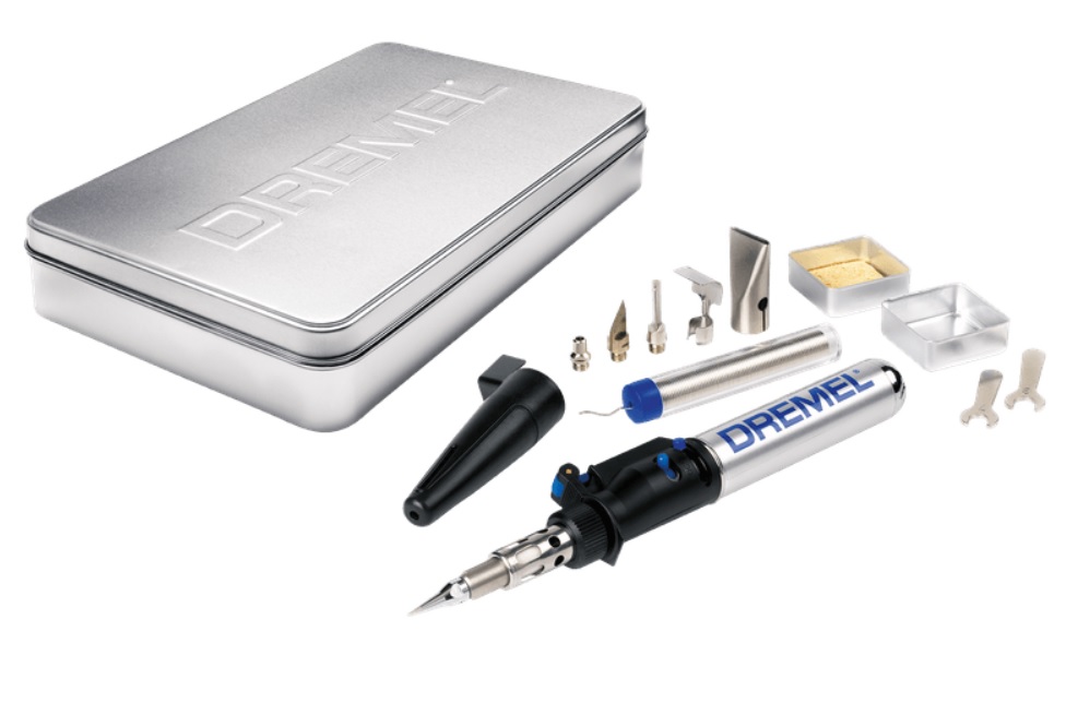

@taydin hocam, okulda çok ender olarak lazım oluyor bu havya. Havai bir hattaki cctv kablosu tamiri vs. işlerde de gerekebiliyor. Merdiveni duvara dayayıp havada lehim yapmaya çalışırken power bankla uğraşmak işi zorlaştırır tavsiyen için teşekkür ederim.
Listeyi çıkardım;
1. sırada dremel

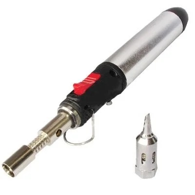

Sonra da iki tane markasız ürün belirledim. Bakalım hangisini alırlarsa o gelecek.
En ucuz tercih
Bu da biraz daha sağlam duruyor

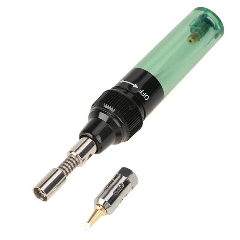

Yeşil olandan var bende. Açık alanda, hafif rüzgarda zorlanıyor ama kapalı veya rüzgarsız ortamda iyi. 10 mm2 kabloyu bile ek yapıp lehimledim.

Dremel'den bende çok uzun zamandır var. Isı regülasyonu yapmadığından kesinlikle normal bir havyanın konforunu ve performansını beklemeyin. Bu sebeple uçları da çok dayanmıyor. Ama kısa süreli işler için iş görüyor. Ayrııca yanınızda gaz tüpüyle gezmenizi tavsiye ederim. Depolama hacmi küçük olduğundan gazı uzun süre gitmiyor.
