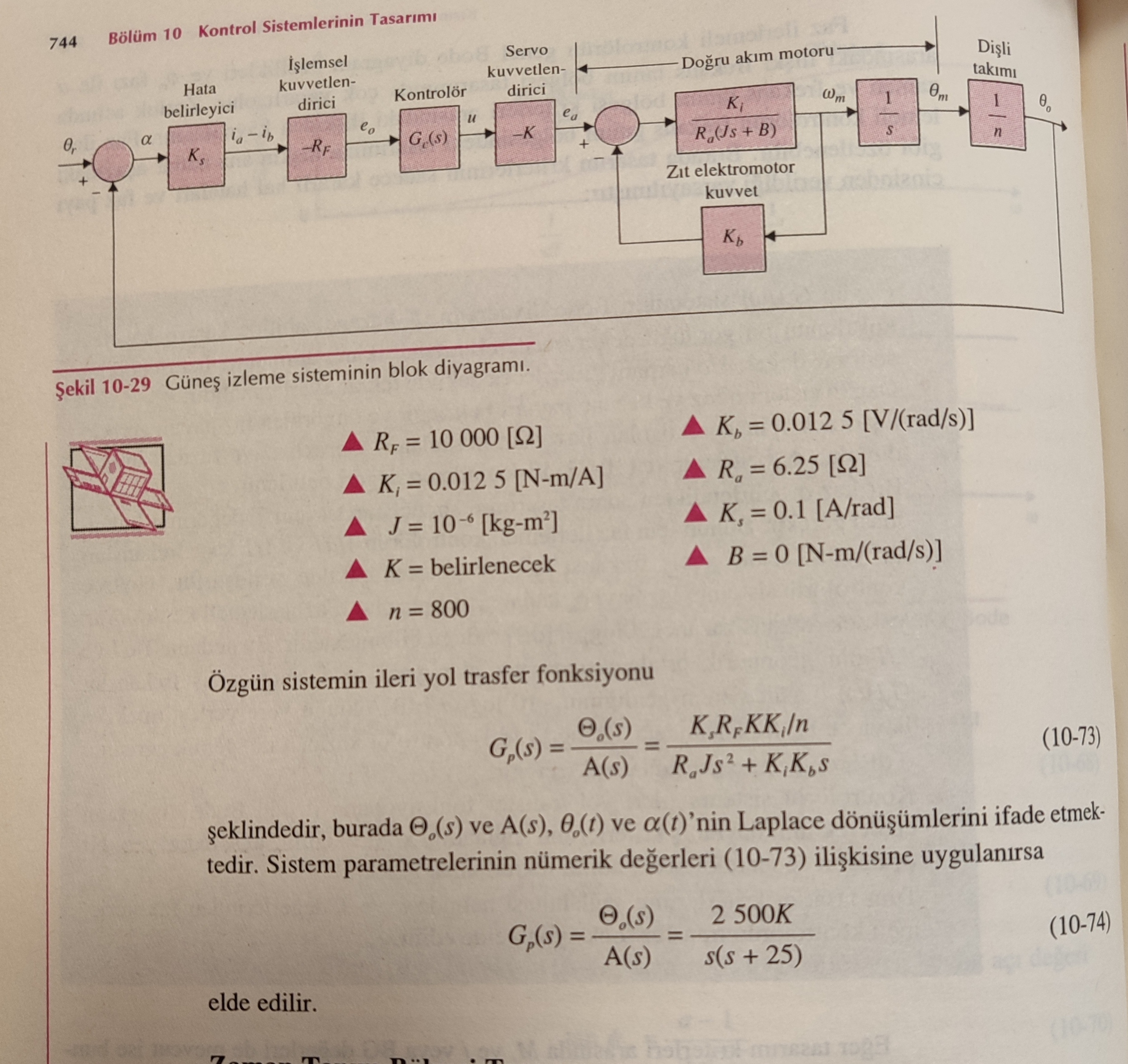

Arkadaşlar iyi akşamlar fotoğrafta verilen güneş izleme sistemine ait blok diyagramını nasıl indirgeye bilirim?
Hic mi dersi dinlemedin?
Aslinda sana sistemin kapali cevrim transfer fonskiyonunu bul demisler.
Soldaki ilk dort kutucugu teke indir. En sagdaki iki kutuyu teke indir.
Ortalarda toplama blogundan itibaren Wm e kadar olan kismi teke indir.
En son da hepsini teke indir.

Birim geri besleme ne olacak
Çeviriyi kim yaptıysa benden bile betermiş. Ben en azından bilmediğimin farkındayım.
Geri besleme kısmına gerek yok. Herhangi bir closed loop system i tek kutucuğa indirebilirsin.

Hocam önce doğru akım motorununun geri beslemesini daha sonra birim geri beslemeyi hesaba katarak indirgiyorum değil mi? Seriler çarpılıyor ama karmaşık bir ifade çıkıyor
Evet önce en içteki feedback yok edilmeli. Ben gözümle kontrol ettiğimde aşırı bir karmaşıklık göremiyorum. Adım adım yaptığın işlemi yüklersen bakabilirim.

Karmasik da olacak zaten. Ama en sonunda mesela K*Rf*Gs*K+C*Bs*Ns gibi carpanlarin tamamina Js dersin.
Bir anda sistem basit gorunur.

Subscript kullanmayı öğrenmelisin, biraz kafa karışıklığı yaratıyor şu anki hali. Çünkü bir kullanıp bir kullanmamışsın. Son işlemde bir hatan var ayrıca 1+(forward)*(feedback) yapmalısın ama sen paydayı 1 i de kapsayacak şekilde almışsın.

Hocam nyquist , Bode, çizdirdim ama yer kökü çizdiremedim
[math]Is=\frac{Ks*Rf*G_c(s)*K}{s*n} * \frac{\frac{ki}{Ra(Js+B)}}{1+\frac{ki}{Ra(Js+B)}}[/math]
Bu bizim ileri yol transfer fonskiyonumuz
Bunu birim geri beslemeli hale getirmeden once biraz sadelestirelim.
[math]Is=\frac{Ks*Rf*G_c(s)*K}{s*n} * \frac{ki}{{Ra(Js+B)+ki}}[/math]
[math]Ts=\frac{Is}{1+Is}[/math]
[math]Ts=\frac{K*Ks*Ki*Rf*G_c(s)}{(s*n)(Ra(Js+B)+ki)+Ks*Rf*G_c(s)*K * ki}[/math]
Daha bitmedi tabiki. Parantez carpimlarini yapip paydayi guzel gorunuslu polinom haline getir
