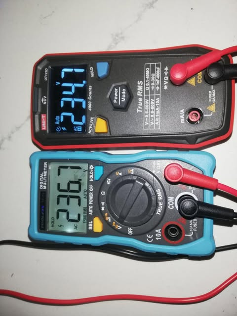

220 voltluk bir sistemde
Biraz ukalalık olacak; ama itraz etmessem çatlarım.
1987 yıllından itibaren Avrupa (Türkiye buna dahil) kademeli şebeke voltajını 220V dan 230V yükselti (ve Birleşik Krallık 240V dan 230V a düşürdü); ve 2009 yılında bu işlem tamamlandı.
