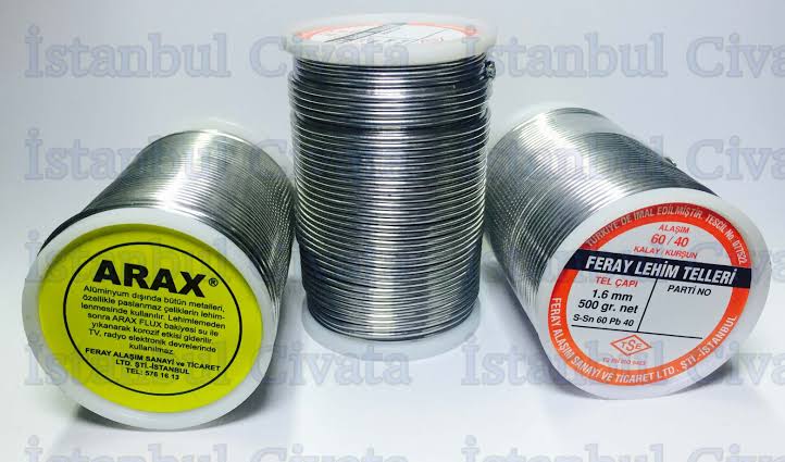

Bende bu telden var. Uzerinde elektronikte kullanmayiniz uyarisi yer aliyor. İcerisinde ki pasta degil baska bir sey. Ne oldugunu bilmiyorum. Yazilanlari okuyuncanisadir olabilirmi acaba duye dusunmeye basladim. Tel ile metaller cok iyi lehimleniyor. Normal lehim telinin tuttunmadigi bir cok yerde isimi yariyor. Ek olarak havya ucu kotu oldugunda bir miktar bu telden eritiyorum icerisindeki malzeme ucu tertemiz yapiyor. Sonra havya ucundaki lehimi bir bez ile alip normal lehim ile devam ediyorum.

ARAX lehim teli içindeki flux herhalde agresif asitli bir flux. Elektronik için olan lehim telinin içinde ise recine bazlı flux oluyor. Eğer lehimlenecek yerler temiz ise (mesela yeni komponenti yeni bir PCB'ye lehimliyorsun), lehim telinin içindeki flux rahatlıkla iş görüyor. Ayrı olarak flux ugyulamasına gerek yok. Ama bazan hassas bir yeri lehimliyorsun ve işin çabuk bitmesi gerekiyor (mesela pin header'a tel lehimliyorsun. Fazla ısıtmaman lazım yoksa plastik eriyecek) Böyle durumlarda bolca flux sürmek işe yarıyor. Lehim çabucak akıyor ve pin header ve teli hemen kaplıyor.

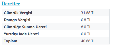

Temmuzun 20'sinde çinden çıkan havya araya bayramın da girmesiyle bugün 4 ağustosda gümrüğe girdi ve çıktı. 600 liralık pakete toplam 40 liralık vergi çıkmış. Alışverişi yaparken vergi sigortası yaptırmıştım 20 liraya. Yani 40 liramı iade alacağım. 20 lira kâra geçmiş oldum. :cheeky1:
