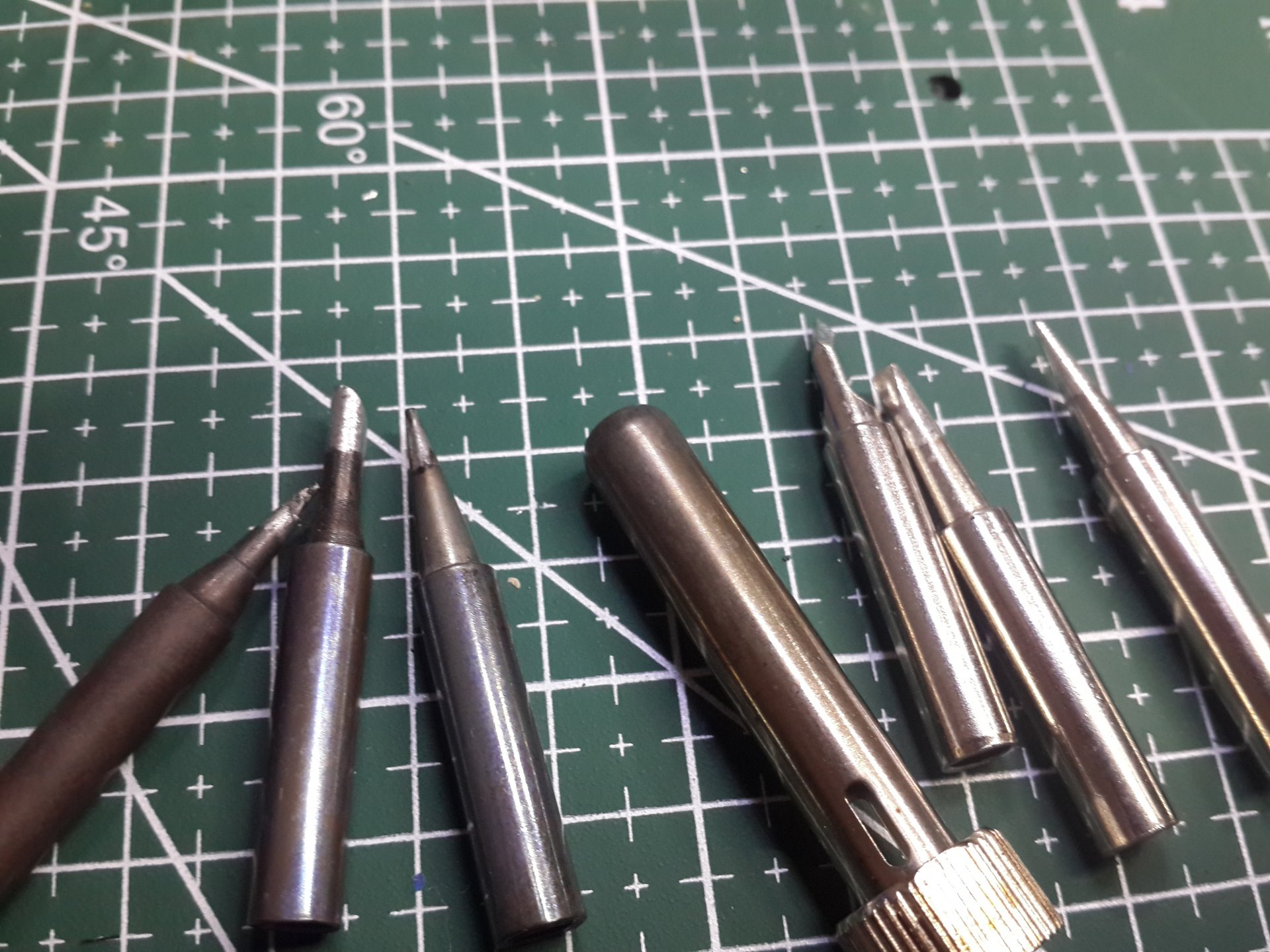

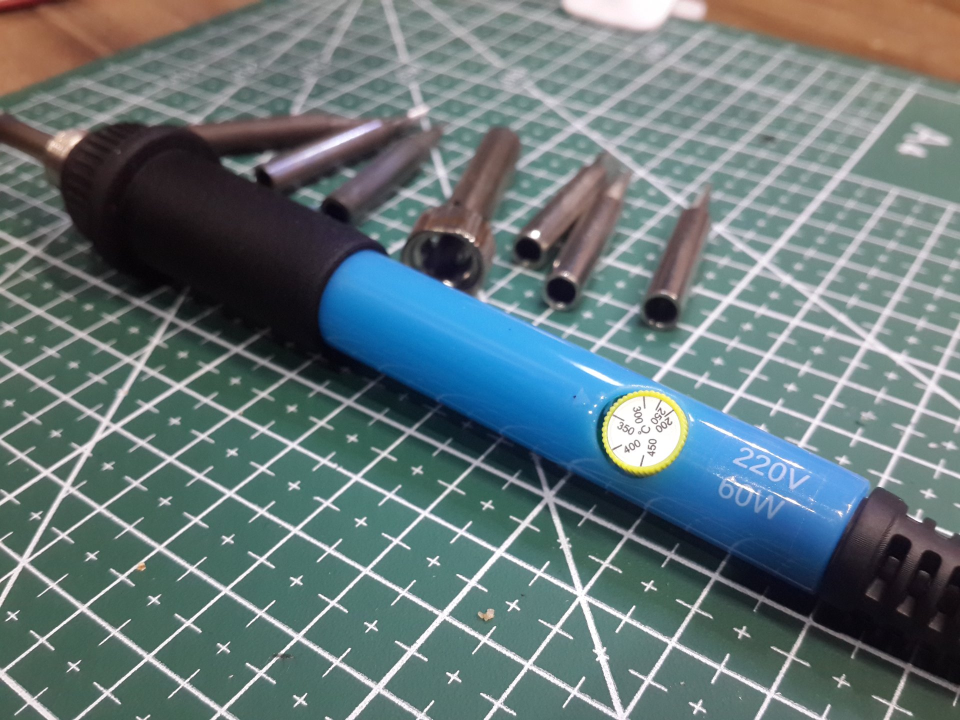

Bunun nekadar doğru sıcaklığı verdiğini bilmiyorum. 60w diyor nekadar gerçek ve 450dereceye kadar gelebiliyor o da nekadar gerçek bilemiyorum. Havya uçları da aşırı kalitesiz. Mutlaka yeni uç almak lazım. Eğer bunu kullanan ve değerleri hakkında bilgisi olan veya bu havyadan uzak dur diyenler var mı?
6190 eklentisine bak6191 eklentisine bakBunun nekadar doğru sıcaklığı verdiğini bilmiyorum. 60w diyor nekadar gerçek ve 450dereceye kadar gelebiliyor o da nekadar gerçek bilemiyorum. Havya uçları da aşırı kalitesiz. Mutlaka yeni uç almak lazım. Eğer bunu kullanan ve değerleri hakkında bilgisi olan veya bu havyadan uzak dur diyenler var mı?
Kötü görünmüyor uçlar. Zaten bir havyanın uç çeşitleri varsa o havya belli bir seviyenin üstündedir. Nasıl sorun yaşıyorsun bunlarla?
Sol en baştaki ucu daha bir kez ufak bir iş için kullandım ve bir de bugün 4 tane şarj adaptörünün komponentlerini söktüm ve ucun durumu ortada. Temizliğine dikkat ederim bulaşık teline daldırıp çıkarırım, havya temizleme süngerine daldırırım ve bazen lehimle de bırakırım.
Havyanın ucu bildiğin erimiş gibi.
Ve çin malı ürünler olduğu için 30w lık ürüne 60w etiketi de yapıştırabilirler ondan bide dönen bişey koyarlar alsana ısı ayarı diye
Bende bunun aynısını kullanıyorum. Değerlerini hiç ölçmedim. Ben de çok havya ucu eskittim. Senin gibi çok şikayet ettim. Ama bende şöyle bir durum vardı. Genelde hobici olduğumdan ve pek param olmadığından çok kalteli uçlar alamıyorum. Bir uca en fazla verdiğim 13tl dir. İkincisi işlerimi hızlı halletmek için hep 350 derece üzerinde kullanıyorum. Üçüncüsü işim bitti mi havyanın fişini çekmiyorum yine lazım olur diye.
Velhasıl kelam bu gibi durumlarda uç bozulmasın da ne yapsın. Evet bende uçtan şikayetçiyim ama havyanın kendisi 3-4 senedir elimde daha uçtan başka bir sorununu görmedim. Üstelik geçenlerde resmini atmıştım, annem bu havya ile damacanayı ikiye böldü erite erite.
Ben havya çöp oldu diye düşünürken üzerine yapışan plastiği falçata ile kazıdım ve yeni bir uç aldım. Şimdi ilk günkü gibi tertemiz kullanıyorum. Biraz yukarıda yazdığım hususlara dikkat etmek lazım. Biraz da uç kaliteli olursa bayağı gidiyor. Ben 13tl lik ucu her gün bir devre ile sürekli uğraşsam enaz 4 ay kullanırım.

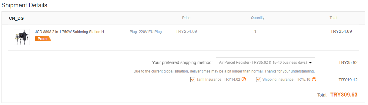

Sicak hava uflemesine ihtiyac duydugumdan bundan alayim dedim ama odeme yonteminde cok kararsız kaldım.
2 yontem arasında 80tl fark var.
Sen 180tl vergi odemissin ama yorumlarda 15, 33 , 45 , 55 tl ödeyen var. Geri ödeme yapiliyor evet ama 180 tl vergi kapida ya param cikişmassa ugras dur. Daha onceden haber alabiliyor muyuz ,Nekadar vergi cikti diye?

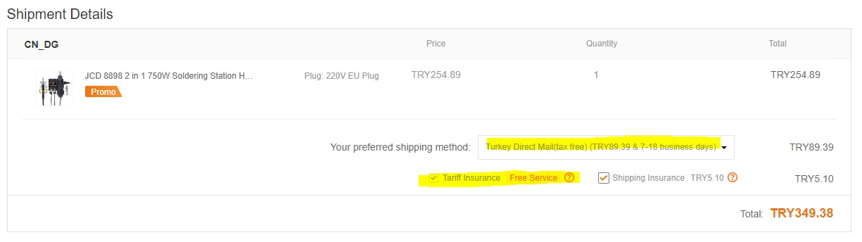

Vergi dahil seçeneği ile vergisiz sigortalı seçenek arasında 40 TL fiyat farkı var. Bence vergi sigortası yerine vergi dahil al. İlla ki bir miktar vergi ödeyeceksin. Kargo süresi olarak da süre çok fark edebiliyor.
Bunların nasıl bir matematiği var anlamadım.
Ürün fiyatı şu an 254 TL. Satın al dediğin zaman yukarıda görüleceği gibi paylaştığım fiyatları çıkartıyor. Kupon eklediğinde ürünün fiyatını şişirip 299 TL yapıyor, bunun üzerine toplam fiyattan 52 TL indirim yapıyor. :D
Buradaki tek olay şu belirli bir fiyatın üzerindeki alışverişlerde standart kargo ücretsiz. Bu kupon ile 35 TL olan kargo ücreti alınmıyor ama fiyatları öyle şişirip indiriyorlar, insanlar indirim aldıklarını sanıyor. Matematik 10 numara :D
Kuponsuz:
Bu da kupon uygulanmış fiyatlar. Görüldüğü gibi ücretsiz kargo diyor. Zaten toplam indirim tutarı da yukarıdaki fiyatın kargo ücreti kadar...
