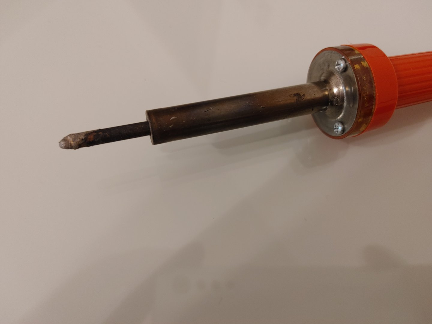

Eski bir 25 W'lık Weller havyam var. Uzu süredir kullanmıyordum. Uçları sizce iyi durumda mı? Biraz eski kafa ve eskiye bağlıyım. Çok da değiştirmek istemiyorum; ama iş görür mi emin olamadım...

çok pahalı şeyler değil değiştirmenizde fayda var.
Tabi sizin ne sıklıkla kullandığınıza bağlı. Birde attığım linkteki sizin cihaza uyumsuz olabilir boyutunu araştırmanızı tavsiye ederim.
Isı regülasyonlu TS-100 almaya karar verdim; ancak Weller havyamı da uzun zamandır kullanmadım ve sanırım korozyona uğradı. Bu durumu engellemek için az miktarda lehimli bırakmak gerekiyormuş.
Ucunu yenilemek için "Weller Tip Activator" denen koyu pasta olduğunu Timur hocamın videosundan öğrendim. Bu malzeme bulunabilir mi? Ankara'da Konya sokakta bulabilir miyim? Bazı sitelerde teklif al tarzı linkler buldum.
Sitrik asit (Limon tuzu) ve biraz lehimle havya ucunu yenileyebilirsiniz. Youtube üzerinde yeterli kaynak var.
Senin weller'in ucu artık tamamen bakıra indirgenmiş, onu canlandırmak mümkün olmaz herhalde. Yeni bir keski uç alabilirsin buna ve işe yaramaya devam eder. Ama TS-100 ün birçok avantajı var buna göre, ısı regülasyonu, standby ısı düşürme, sıcaklık ayarı, hızlı ısınma, uç çeşitleri vs.
Biraz temizlik yapınca parlak kısımlar oluştu. Parlak kısımların sıcaklığı 330 +/- 20 derece; ancak oksitli tarafların varyansı daha geniş yani 290 +/- 40 derece şeklinde. Ayrıca oksit tarafların ısınma süresi daha uzun sürdüğünü gözlemledim. Bununla beraber parlak uç tarafları 350 dereceye kadar ulaştı.
Almış olduğum yukarıdaki malzemenin sihilirli bir etkisini göremedim. Asıl temizliği lehim temizleme teli bir noktaya kadar yapabildi:
Yukarıdaki malzeme bildiğimiz reçine. Bence de en güzeli tel kullanmak hem de BİM'de mutfak için satılan teller en güzeli. Benim JBC istasyonun içindekinden bile daha iyi temizliyor.
