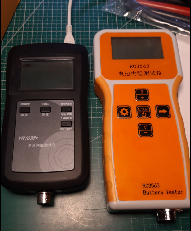

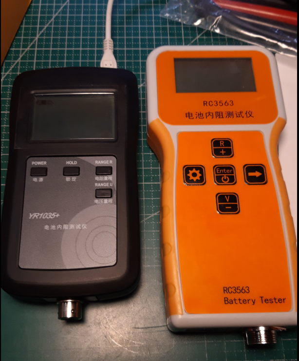

Ciciler geldi. Sagdaki sarj olurken hic bir sey gostermiyor, solda ki sarj a takilinca aciliyor. Sonra kapatirsan sarj olma durumu da ekranda gozukuyor.
Aspilsan pil ini ( Hep ayni pil i tekrar tekrar olctum), RC3563 le 10 kereden fazla olcmusumdur, genel de 16.600 ile 16.800 arasinda ve yogunlukla 16.690 ile 16.710 arasinda deger gosterdi. Bence bu kadar hassasiyet yeterli.
Bendeki Aspilsan pillerde de aynı sonuç var. 2 tanesi 17.100 civarı diğerleri hep 16.5 - 16.8 arasında.
