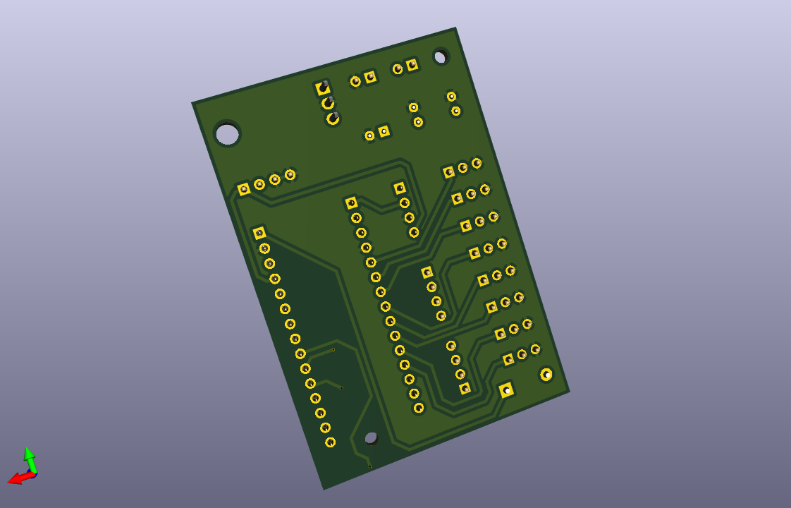

Buradaki konusmalarimizdan ve komponentlerin fiyatlarini arastirip, uzerine daha derin dusundukten sonra, ilk adim olarak Arduino Nano shield yapmaya karar verdim. HM-10 Bluetooth, 8 servo 5V fix destekleyecek iki adet 1S LiPo bataryayla calisacak minimum uygulanabilir urun (MVP) asagidaki gibi cikti. Bu arada KiCad'e bayildim, buyuk ihtimalle Vim ile yillarca kod yazip sadece klavye kullanarak uretken olmayi sevdigimdenmidir bilinmez, birsekilde beni gayet tatmin etti.
Kare lehim padlerinin sebebi nedir. Başlangıç bacağını mı belirtiyor?

Tek eleştirim via çapı çok küçük. Biraz daha büyük olabilir. 0.4 delik 1mm halka yapabilirsin. Onun dışında önceki çalışmana göre çok daha profosyonel duruyor. Tavsiye olarak eklediğim resimdeki konnektörü kullanabilirsin.
Ek bilgi : Madem Kicad hoşuna gitti. istersen kicad in içine senin örümceğin gövdesini 3D olarak atıp kartı üzerine oturtabilirsin. Aynı şekilde arduino nano 3d modelini bulup kartın üzerine takabilrsin.
Dun buna kafa yordum @Endorfin35+ ama cozemedim kisitli zamanda, bende suphelendim. Yani ekledigim Via Size ve Via Drill buradaki problem via drill (sanirsam delik boyutu) 'nda mi yoksa via size da mi? Direk sagdaki add vias tusu ile ekledim, ama acaba mVia'mi ekledi otomatik cozemedim.

Resimden tam emin olamasamda micro via gibi sanki. En kötü ihtimal ile micro vialarında ölçülerini artırabilirsin.
