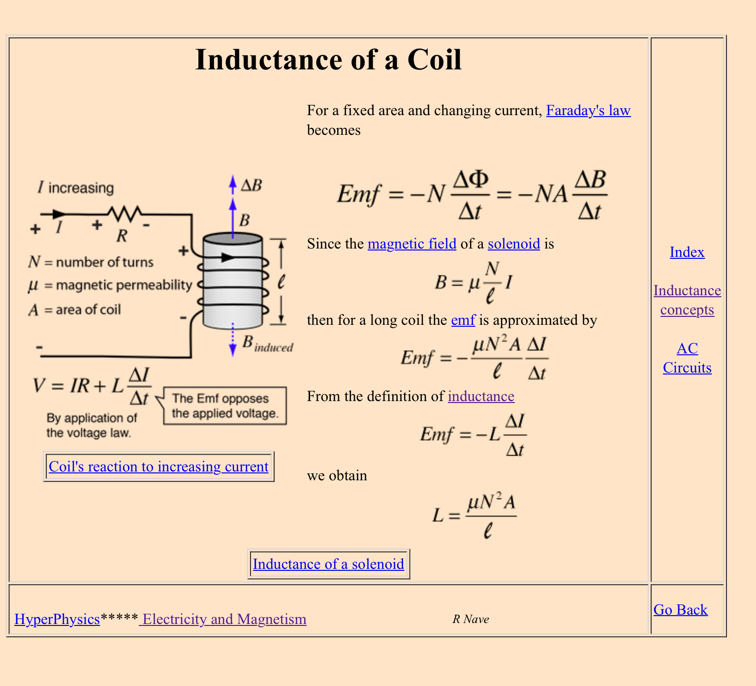

Kafama bir şey takıldı, cevaplarsanız memnun olurum.
Primer Sargın‘ın omajı 3.7 ohm
Mikrodalga trafolarının ortalama 800 watt gücünde olduğu söyleniliyor.
ı=v/r formülüne göre 220v / 3.7 ohm = primer sargıdan 60 amper çekmesi gerekmiyor mu ?
O dc direnci.
Buradaki de yanlis.
Nuve toroid gibi magnetik akiya tamamen kapali yol teskil ediyorsa is kolay cunku nuvenin basi ve sonu uc uca oldugu icin enduktans ifadesini yazmak kolaylasiyor.
Ama bu sekilde cubuk nuvelerde enduktans hesabini analitik elde etmek zorlasiyor.
Yanlis hatirlamiyorsam bu tip bobinler icin Nagooka diye ampirik bir formul olacak.
