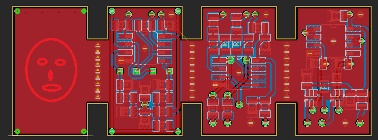

PCB'deki ufak tefek sorunları da düzeltip dizgisini de güncelledim ve 4 parça pcb ile montajı kolayca yapılabilecek hale geldi. Bunun PCB'sini ürettirmek istiyorum. Aşağıdaki fotoğrafta aradaki boşluklarla beraber 3cm x 8cm yer kaplıyor. PCB çift taraflı.
Daha önce dışarıya pcb ürettirmedim. Jlcpcb gibi üreticiler her bir parçayı ayrı mı değerlendiriyor yoksa uygun bir yerleşimle tek pcb olarak ürettirip kestirmek mümkün olabilir mi? Nasıl yapılır?
Yanyana cok sayida delik koyarak kirarak ben kendim keserim dersen uretici yemiyor diye hatirliyorum.
Fakat kesim yerlerine cizgiler ekleyip pcb cizersen sonra testere ile kendin keserim dersen tek pcb olarak urettirebilirsin. Zimpara payi koyarsan kestikten sonra makyaj yaparsan sorun olmaz. Neticede 1 tane yapacaksin.

Panel pcb'de fiyat verirken ekstra bir ücret çıkartmıyor. Ama sonra geri dönüş oluyorsa bilmiyorum. Yani aynı pcbden 10x10'a 3 tane sığdırdın diyelim gerberi yükleyip fiyat aldığında tek pcb gibi fiyat veriyor ama bu üç pcb farklı olduğunda farklı fiyat veriyor olabilir belki denemek lazım.
Testere kalinligi icin 1mm, testereyi eksen kacirma hatasi icin de en az 1mm olmak uzere iki kart arasina en az 2mm pay koyardim.
Zimpara makinen varsa 3mm koy gitsin.
Apartman gibi ust uste konacak sekilde 4 ayri pcb cizdim.
Kirmak icin de yarik ve devamina 7..8 delik ekledim. Yani PCB ben tek pcb gorunusluyum ama 4 pcb yim diye bas bas bagiriyor.
Gecmiste bunu tek PCB olarak degerlendirmiyorlardi.

Benimkini paylaştığım son haliyle bastılar. Her şey dahil 5 PCB 8 Dolar tuttu. şu anda yolda ama ben siparişin ertesi günü tasarımın iki havyanın birlikte kullanılmasına müsade etmediğini fark edip tasarımda değişikliğe gittim. Senin devreyi de böyle tek PCB gibi değerlendirip basarlarsa çok iyi. Aslında toplamda fiyat farkı çok da olmayacak ama nihai halini bulmamış bir tasarım için bu farkı vermek istemedim.
