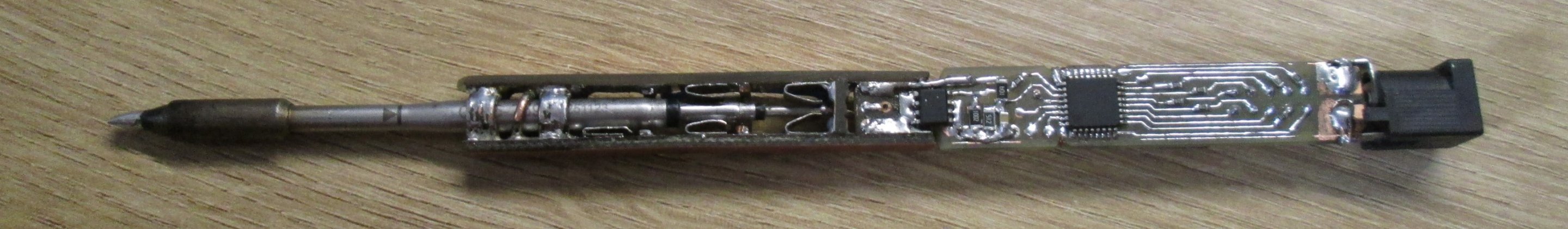

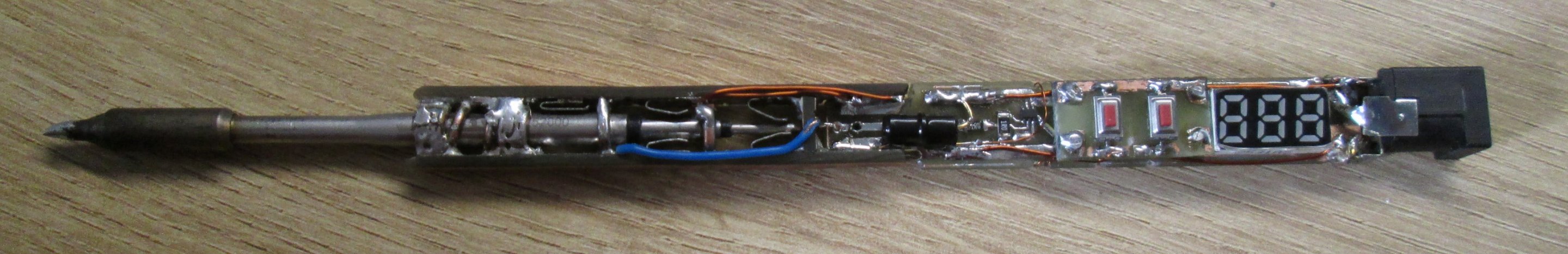

SMPS uzun iş, yeni şeyler öğrenmem lazım ve bahanem çok :) . Saptan kontrollü havyayı yapmaya karar verip devresini tasarladım. Toner transferle üretebileceğimin sınırlarında bir iş oluyor, çift katman pcb ile olacak. biraz da jumper kablo çekmem gerekecek gibi duruyor.
Titreşim sensörü ve tuşlara yer ayarlayamadım. Titreşim sensörü olarak sw-200 vb. birkaç çeşit mekanik sensör sipariş ettim. hangisi düzgün çalışırsa onu koyacağım. ivme sensörü kullanacaktım ama kılıfları çok küçük ve en az 4 bacağa yok çekmem gerekecek sığdırmam zor. Bu 7 segment display ile kalibrasyon ve birden fazla uç için hafızaya alabilecek arayüz yazabilirim diye düşünüyorum.

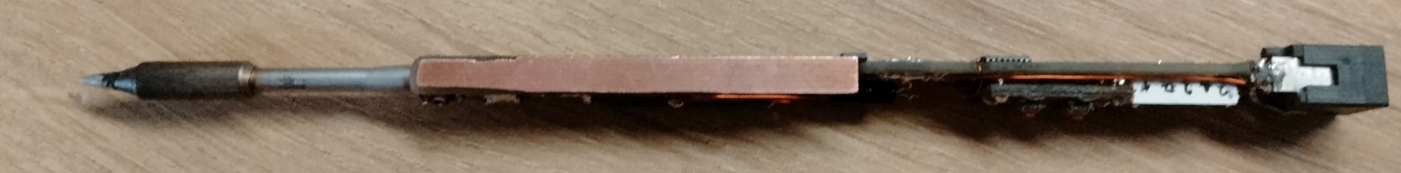

Sapın dışını ABS ile3D baskı alacağım. sapın ısınacağını düşünmüyorum. Display için daha ufak ve daha kabiliyetli bir çözüm olabilir mi? Gördüğüm oledler biraz daha büyük kalıyorlar. Datasheet bulabildiğim Barrel jack'ler 5A max destekliyor. Bu da gücü kısıtlıyor. 75W civarı bir havya olacak...
Bence en güzeli işi basit tutmak. Sadece + ve - butonu olsa yeter. Bunlara bir kere basınca, ayarlanan sıcaklığı göstersin, 3 saniye sonra da ölçülen sıcaklığa geri dönsün. Eğer + ve - ye basmaya devam edersen ayarlanan sıcaklığı arttırıp azaltsın ve kaydetsin.
Farklı uçlara kalibrasyon ve seçim için de bir yöntem uydurmam lazım. Bu akşam biraz düşünüp yazıp çizeyim, 2 tuşla yeterince pratik olursa daha iyi olacak.. Ters voltaj koruması ve bir de sigorta koymalıyım en azından. Voltajı ölçüyorum ama akımı ölçmüyorum. Pcbyi normal bir tutamak kadar tutmak istiyorum, daha kalın veya daha uzun olmamasını istiyorum.

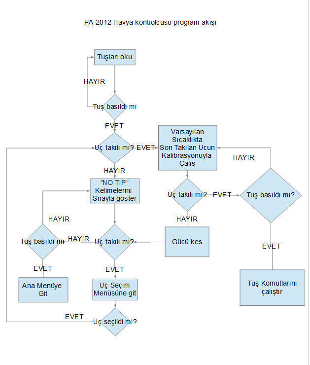

Havya kontrolcüsüne isim verdim: PA-2012 oldu. Saçma ve alakasız bir anlamı var. Program akışı ve arayüz için bir çizelge karaladım. Bu olmadan kalkıştığım işler hep sıkıntılı ilerledi. "Başla" çerçevesini koymamışım, olsun, tepeden başlıyor :) ...
Şu anda sadece saymayı biliyor alet. Tüm zamanlama kontrollerini 7 segment sürücüyle senkron olarak çalıştırmayı düşünüyorum. 1ms aralıklarla basamaklar arasında dönüyor 7segment sürücü fonksiyon. Bu 100Hz PWM için max %90 duty demek. Bu şekilde çalışması sıcaklık okuması için iyi olacak, termokuplü okurken başka bir şeyle uğraşmayacak mcu, ekranda değişiklik olmayacak ölçüm sırasında. Bu akşam Ucu sabit duty ile ısıtıp adc ölçümlerini gözlemlemeyi umuyorum. Bir taraftan da displayde gösterilecek metinler ve blink modu için çalışıyorum.

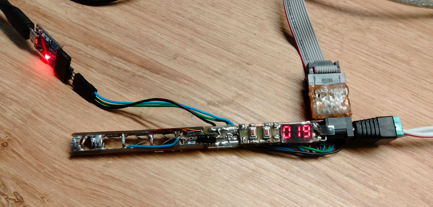

Ucu PWM sürmeye başladım. Şu anda kontrol döngüsü yok, sıcaklık hesaplama yok, sabit duty ile ADC okumaları deniyorum. TC'nin doğru okunması örnek sayısını, örnekleme zamanını ve örnekleme frekansını belirlemeye çalışıyorum.
12V dandik bir led trafosuyla besliyorum devreyi. %3 duty ile yapıyorum bunu havya ucu el değmeyecek kadar sıcak, lehim eritmeyecek kadar soğuk.

Aşağıda 10 ölçüm sonucu precale 4 ile yani 8Mhz/4= 2 Mhz ADC saat frekansıyla alındı. Bu çip spesifikasyonunun çok üzerinde ama opamp çıkışını görmek için adım adım düşürdüm frekansı. Veriler mosfet kapatılır kapatılmaz alınan ardışık 10 ADC okuması. Verinin tamamını değişkene aldıktan sonra Seri monitöre yazdırarak gözlemliyorum.
