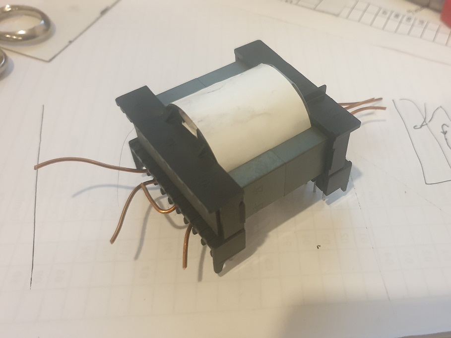

Karkasin iki bas ucuna sararak karkas boyunu 6mm kadar kisaltmak icin yaklasik 3mm eninde 1.25mm kalinlik elde edecegim aralayici malzemeye ihtiyacim var. (Cizimde gri renkle)
Bu amacla kartondan serit kesip karkasa sariyor ve band ile sabitlemeye calisiyorum fakat ortaya iyi bir sey cikmiyor.
Bu hep sorun oluyor benim icin. Sizler ne kullaniyorsunuz?
3mm kapton veya başka tür band kullanabilirsiniz. 50 mikron kalınlığı olsa 20 25 turda işinizi görür heralde. Trafocularda bant kullanıyor
tablet tamirinde kullanilan kalin kavucuk bantlardan kullaniyorum, birkac tur sardiktan sonra teli uzerine yatirinca gomuluyor ve katlar arasi gecis nispeten duzgun oluyor.

Beyaz hafif kalın çift taraflı bantlar bu işin kesin çözümü. Falçata ile de kolay kesilebiliyor.

Trafoyu sarip bitirdim ancak cok titiz calismama ragmen sarimlar siskin olmus. Yaklasik 0.3 -0.4mm fazlalik yuzunden nuve, sarilmis karkasa . gecmedi.
Simdi sardiklarimi soktum ve tekrar saracagim.
Izolasyon malzemesini cift kat yapmistim. Bu kez tek kat izolasyon yapacagim. 1.25mm capli tel de el ile sarim icin fazla kalin. Bu nedenle zahmetli ve agrili bir sarim oldu..
Bu kez daha dikkatli sarmam gerekecek. Iyiki ETD49 secmisim. Daha kucugune bu frekans icin sarimlari sigdirmam mumkun degilmis.
Aslinda primeri 1.25 mm capli telle sarmaya gerek yok. Fakat tek tip makara ile isi bitirmek adina tel capini 1.25mm secmistim. Sekonderi cift sargi paralel sardim.
Asagidaki malzemeyi izolasyon icin kullandim. Ivir zivir yuzeyleri plastik kaplama malzemesi.
27913 eklentisine bak
Bu kez transformator sarimi oldu. Hem de hacim tami tamina doldu. Nuveler surtunmeden karkasa gecti.
