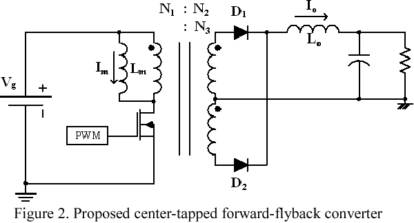

Ben SMPS konusunda pek bilgili değilim. Temel topolojileri ve çalışma mantıklarını biliyorum, çalışır bir uygulama yapmadım. Bu havya kontrolcüsü uğraşında çıkma trafolarla-nüvelerle düşük voltajda birkaç deney yaptım. forward+flyback converter uygulamak kafama yatmıştı. voltaj regülasyonuna ihtiyaç olmadığından sorun basitleşiyor. Ben indüktörsüz ve ufak bir kapasiteyle kurdum deneyi. Deneyimde verimi çok düşük hesapladım(%50'nin altında), birşeyleri yanlış da yapıyor-hesaplıyor olabilirim. Derli toplu bir çalışma yapınca ayrı bir konuda detaylı sorarım bunu.
Ne düşünüyorsunuz bu konuda? Bir dezavantaj görüyor musunuz?

O extra bobini hiç koymadığımızı düşünelim , reset sargısını da 300v değil zaten çıkışa verilmiş oluyoruz aslında iyi gibi görünüyor ama değil.
Çıkışdaki yüke göre reset zamanını ayarlamak gerekecek yük çoksa reset süresi uzayacak , ya pwm çok küçültüp çıkış amperi çok düşürülmesi gerekir (ki çıkışta amper düştükçe voltaj da düşecek bu bir kısır döngüye neden olacak) yada pwm frekansı ile oynamak gerekir (ki nerdeyse imkansız).
Heleki böyle bir devrede özel bi feedback gerekiyor normalde feedback çıkışdaki voltaj az ise pwm artırır burada bunu yapra ise devre R gibi
davranır sebekeden boşa yük çeker aynı zamanda mosfetin bacağından I feedbacki alması gerekir o zamanda çıkışda asla istediğin voltajı alamazsın.
KIsaca burada da konu ferritin doyuma gitmesi ikinci eklenen bobin sistemi rahatlatır ama tehlike halen devam ediyor.

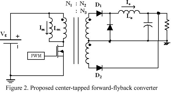

Şu şekilde bağlanırsa daha güzel olur. Devre çalışmaz değil , çalışma sınırları daha dar , flybackteki bazı sorunlar burada da devam ediyor fakat iyileşmiş şekilde
Sekonder tarafa eklenen bobin forward yapi icin sart.
Klasik forward yapidaki primer tarafin beslemesine aktarilan enerji bu topolojide yuke aktariliyor. Bu topoloji daha once hic dikkatimi cekmemisti. Flyback icin cok buyuk enerji yuklemesi olmadigi icin sanki cok da fazla sorun yok gibi gorunuyor. Asil enerji aktarimi gene forward calismada gerceklesiyor. Snubber devrelerinde harcanan gucu faydali guce cevirmis gibi de dusunebiliriz.

Bunu sadece havyayı ısıtması için kullanmayı düşünmüştüm. Yükün sadece iki durumu var, ya 2.5-3 Ohm, yada havya değişim için çıkarılmış yani açık devre. Regülasyonu gerekli görmediğimden çıkıştaki indüktörde enerji depolamaya gerek yok diye düşünmüştüm, kondansatör de "dead time"da voltajın 0'a düşmesini geciktiriyor. Bahsettin gibi indüktör bu yapıda resetlemeye de yardımcı oluyor. Mosfet akımının takip edilmesi gerekliliği işi karmaşıklaştırıyor, mcu ile sürünce bir de akımı okumak... basit olmaktan uzaklaşıyor. Deney devresini kurdum ama saat geç odu. Yarın akşam konu açayım.
Herhangi bir feedback ile pwm kontrolü olmasın diyorsan bu devre yada flyback yapısı olmaz , basit forward yapabilirsin hatta ne555 ile bile sürebilirsin çıkışa sadece 1 tane diyot koyman yeterli olur tek problem kısa devre durumnda mosfet patlamsı olur kısa devre durumunda mosfet yanmaması için trafoyu kaçak enduktanslı şekilde sarabilirsin mesela sekondary sarımını E nuvenin yanlarına sararsın ortasına değil. Yada çıkış bobinini koyup alttaki dşyotu koymazsın bu sayede kısa devre olsa bile mosfet patlamaz.
Daha kolayı ise ir2153 ile half bridge yapmak , trafoya giden kondansatörü küçük değerde koyarsın bu sayede amper max fixlersin fazlasını vermez kısa devre olsa bile mosfetleri yakmaz @Mikro Step içinde önerimdir bu, mcu ile aç kapa yapabilirsin.

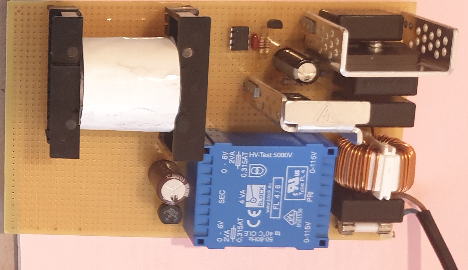

Montaj biraz yavas ilerliyor. Guc katinda az bir isim kaldi. Simdi izolasyon transformatoru konusuna bir cozum bulmam gerekecek cunku primer tarafta scopla bir kac olcum yapmam sart.
Bu proje vesilesiyle yeni olcu aletimi kullanmaya basladim. Onunla ilgili izlenimlerimi yakinda paylasirim.
Izolasyon trafosu satin almayi dusunmuyorum. USB Scop kullandigim icin PC'yi ve scopu da riske atmak da istemiyorum. Bir kac saniye icinde olcum yapip ogrenecegimi ogrendikten sonra primer tarafta olcum isim olmayak.

Montaj çok güzel duruyor, bence bir diferansiyel prob almayı düşünün. Ya da diy alternatifleri düşünülebilir
Bugun 20V DC voltaj altinda guc katini test ettim. Kirmizi grafik opto ledine giden darbelerken mavi grafik sekonder voltaji.
Sekonder dogrultulmadan dogrudan otomobil fari ile yuklenmis durumda. Duty 0....%50 araliginda degistiginde far isigi ayarlanabiliyor. Fakat sicaklik kontrolu bu sekilde yapilmayacak.
