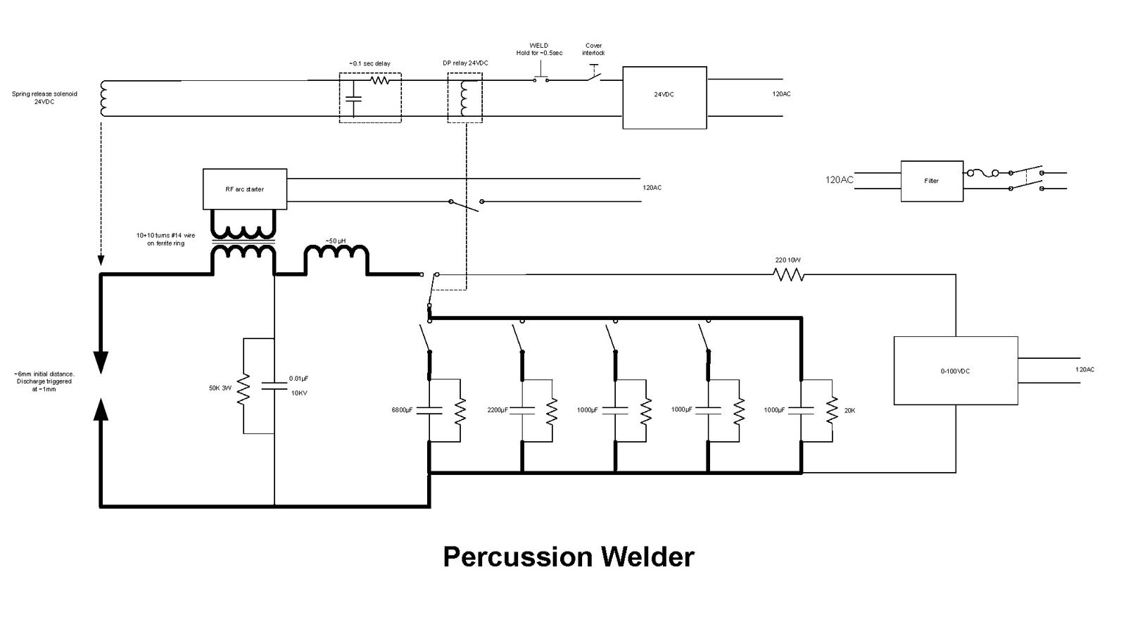

Bu da son halini paylaştığı sayfa, devre şeması da var:
İlginç gerçekten. Adam önce yüksek voltaj ile plazma oluşturuyor. Sonra da birleştirilecek parçayı plasmanın içine daldırıp kapasitörden ani akım boşaltması yapıyor. Dediğine göre kaynak işlemi plazma içerisinde yapıldığı için oksitlenme de olamıyor ve MIG/TIG deki gibi örtü gazı gerekmiyor.
Ama gene de yüksek voltaj ile uğraşacağına, Argon gazı akıtıp sadece kapasitör ile deşarj yapmak daha kolay olur gibime geliyor. Devre sadece bir kapasitörden ve şarj devresinden ibaret olur. Ama eğer ayarlı akım istiyorsan da, kapasitör akımını bir sürü paralel MOSFET ile PWM yaparsın.
HV ile plasma olusturup ardindan kapasitor enerjisinin bosaltmak temiz kaynak acisindan onemli.
Eger tungusten elektrodu is parcasina dokundurup ardindan arki baslatirsan tungsten kaynatilan metali kirletiyor. Bu kaynak kalitesi icin istenmeyen bir sey.
