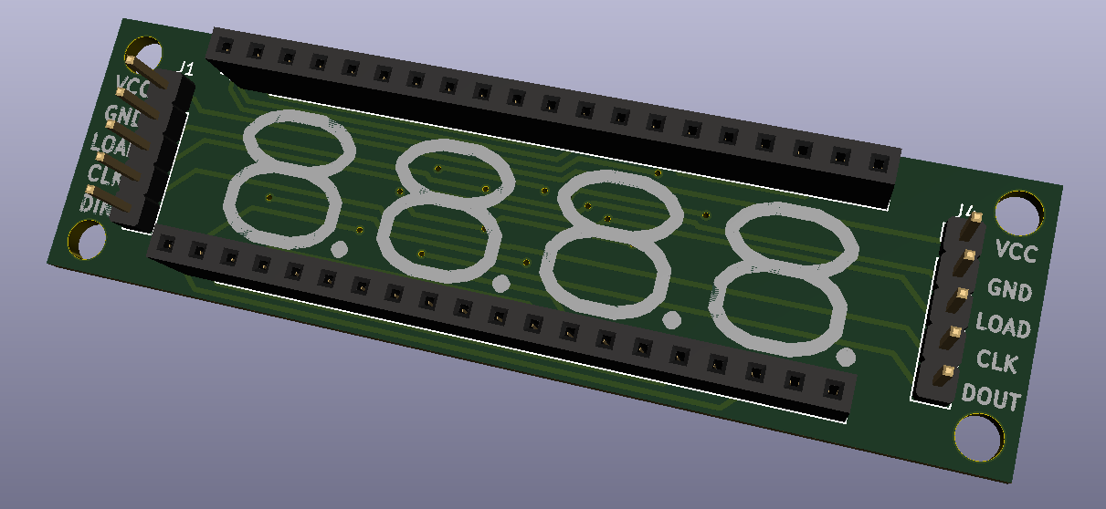

Bu çizimim de 4 tane tek digit 7 segment display kullandım.
Her digit'i ayrı ayrı söküp takılabilecek şekilde dizayn ettim.
Bu sayede isteğe bağlı olarak 1-2-3-4 digit şeklinde kullanılabilecek.
İhtiyaçtan fazla digit yerinden sökülerek parçanın yerine tam oturması için planladım.
Ben kendi kartlarımda her şekilde kendim bir tane basıp denedikten sonra kartı ürettiriyorum. Böylece gözden kaçan bir hata olmuyor.
Bu kartı kendim basmam imkansız. Onun yerine şemasını çok iyi incelemeliyim. Şemada hata olmazsa çizimde de olmaz.
Çünkü elle çizmiyorum, şemadan aktarıyorum yolları.
Ama benzer sistemi kendim basabileceğim şekilde çizip basmışlığım ve kullanmışlığım var.
