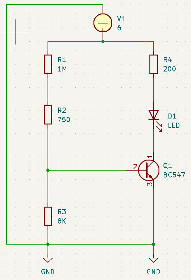

KiCAD ile LDR devre denemesi
Önce LDR nin direncini çalışacağım ortamın ışığına göre KiCAD ta düzenledim.
LDR direnci 8KΩ civarıydı.
Ölçümleri karşılaştırdım ama simülasyondan elde ettiklerim ile ölçtüklerim farklıydı.
Simulation results:
V(q1#collCI): 1.01733V - bu ne anlamadım?
V(net-_d1-k_): 1.01733V - ben 4.47V ölçtüm.
V(net-_d1-a_): 6V - Tamam
V(net-_r1-pad1_): 52.0446mV - ben 56mV ölçtüm.
V(net-_r1-pad2_): 6V- Tamam
V(net-_q1-b_): 47.5837mV - ben 50mV ölçtüm.

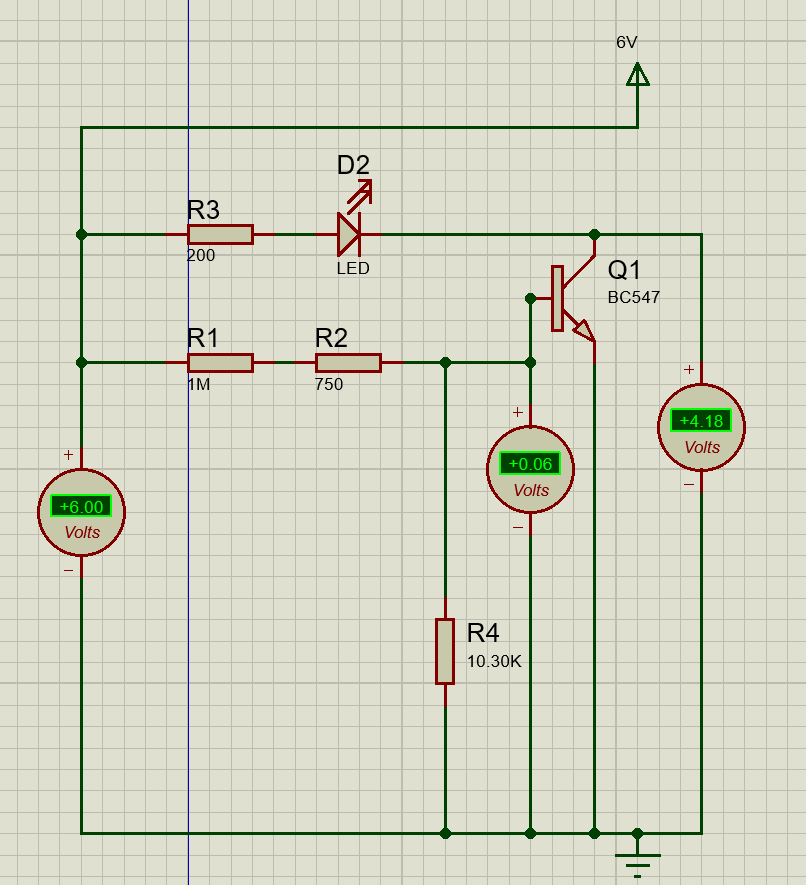

Animasyonlu LED i kaldırıp normal LED ekleyince değerler multimetre ile birbirine yaklaştı.
Kollektör voltajı. 4.47V
Base voltajı. 59mV
Acaba kollektör voltajı simülasyona göre multimetrede neden yüksek çıkıyor?
Aynı kodlu transistörü değiştirince bile farklı değerler görebilirsiniz. Komponentler hiç bir zaman eşlenik olamazlar.

Transistorlar aynı özellikte yapılamıyor.
Akım kazançları çok farklı. Dirençler gibi etiketleride yok.:)

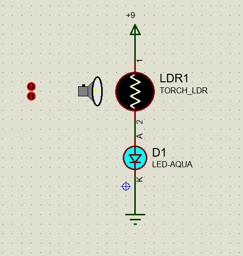

@TA3UIS direkt ldrnin kendisi var:
O ışığın solundaki arttırma ve azaltma tuşlarına fare ile tıklarsanız ldr'nin işlevi olduğunu görebilirsiniz. Örnek bir devre.

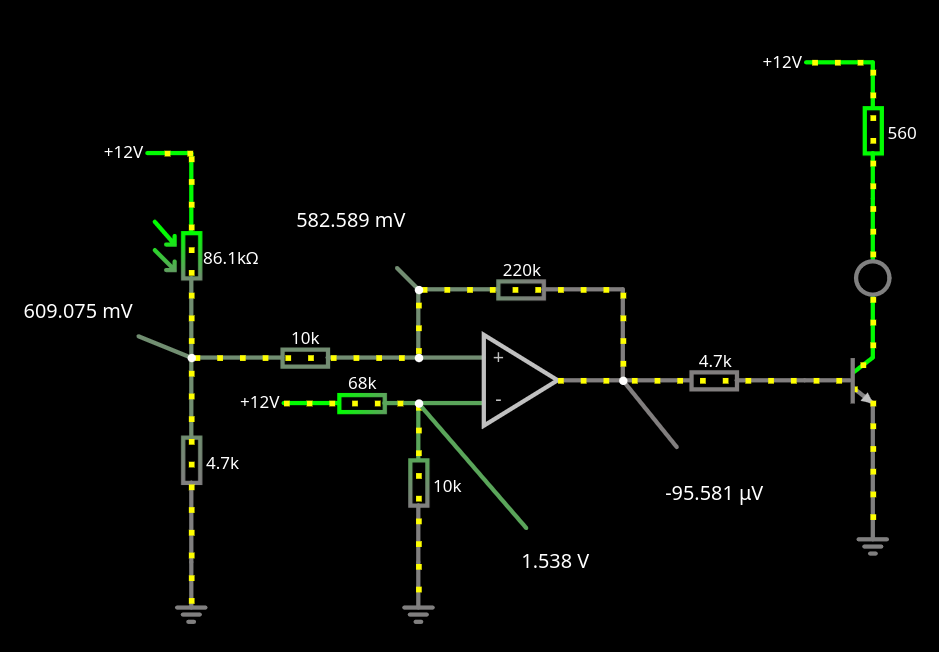

Abi opamp yada komparatörle de kur bir devre. Transistör farklılıklar ortadan kalkar. Hysteresis de koyarsın. Elinde vardır lm358, lm393.

Bu devrede ledin yerini değiştirip dene.
ledi 3 nolu bacak ile gnd arasına bağla.
Transistor kazancı ayarlanıyor ise değiştir.
Bakalım sonuç ne olacak?:)
"Histerisiz" ve "Schimitt triger" konularını inceleyiniz.

2 tane transistörle de histeresis yapabilirsiniz.
