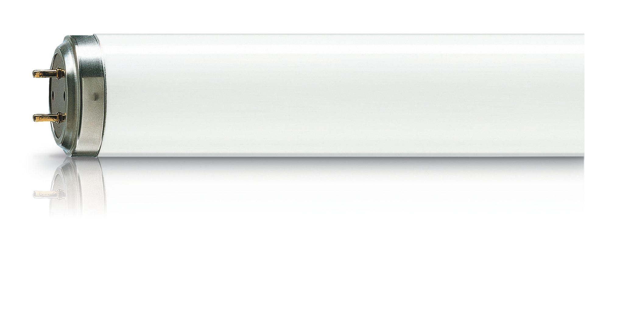

Lamba araştırırken Philips TL 100W/10R modeline denk geldim. Bu bir floresan lamba. Bu modelin UV-A değer tablosu aşağıdaki gibi. Yani 26W UV-A ışık yaydığını düşünebiliriz. Bu lamba ürettiği ışığın %99.9'unu 350 400 nm aralığında tepe noktası 370 nm olacak şekilde UV-A sunuyor.
PDF'den:
Flexo print TL lamps emit almost all of their light (99.9%) in the useful UVA and visible blue wavebands – between 350 and 400 nm – and have peak intensity at 370 nm (except for the /03 version). This makes them ideal for flexo printing equipment and photopolymerization processes. In addition, the ‘R’ lamps in the family have an internal 200-degree reflector to further optimize the lamp’s overall efficiency
UV-B/UV-A (IEC)0.1 %
UV-A Radiation 0Hr (IEC)28.0 W
UV-A Radiation 100Hr (IEC)26.0 W
Diğer taraftan ilk bulduğum 300 W Osram ULTRA VITALUX 300 W 230 V E27 ise UV-A bandında aşağıdaki gibi bir UV ışıma veriyor. Yani bu lambayı alıp bağlasam bile benim istediğim UV-A aralığında 13 W güç verebiliyormuş. Şaka gibi! Toplam güce (300 W) bakınca bunun daha doğru olduğunu düşünmüştüm. Şimdi ise yanıldığımı düşünmeye başladım.
Radiated power 315…400 nm (UVA)13.6 W
Radiated power 280…315 nm (UVB)3.0 W
Karşılaştırmak isteyenler için ikisinin de bağlantısını buraya bırakıyorum.
Philips
Osram
Bir sorunum daha var bu Philips internette yok gibi. Hiç bir yerde göremediğim gibi fiyat bilgisine de ulaşamadım. Bu da beni birinde bulsam bile pek alabileceğim bir şey olduğu hissiyatından uzaklaştırıyor.
Fiyatları korktuğum gibi değilmiş. Fiyat araştırması yaparken Alkansan isimli firmaya denk geldim. Ellerinde olmadığını Şubat ayı içinde geleceğini söylediler. Gidip yerinde almam koşulu ile 18 Euro fiyat verdiler. Ellerindeki diğer modelleri araştırırken Darcon marka Alman üretimi başka bir ürüne daha denk geldim. Bunun da 16.5 Euro fiyatı var. Fakat Darcon modelleri de toplam güce göre %20 UV-A ışık yayıyor. Yani 20 W gibi düşünebilirim.

UV ışık mor ve ötesi olsada diğer ışıklar ile birleştiğinde hangi renge tekabül ediyorsa onu verir.saf UV ışık veren bir lamba bulamazsınız.mor renk verenler içerisinde mor filtre barındırıyor.
