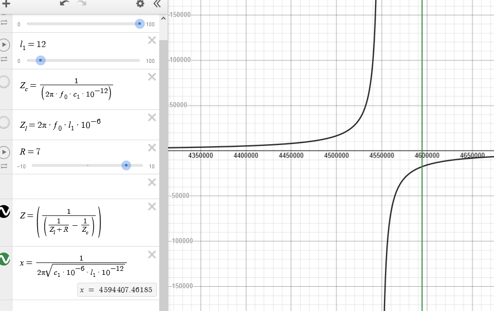

Bobin ile kondansatör paralel bağlanınca empedans sonsuz oluyor.
Bobinin iç direncini katarsam değişir mi diye merak etmiştim.
Değişmedi sadece rezonans frekansı düştü. :)
Empedans nasıl sonsuz oluyor onu anlamadım.
Realitede yok öyle bişey.
Rezonansda Xc ile Xl eşitlenir.
Paralel rezonansda paralel direnç gibi davranır. (J bileşeni ayrıca etkendir)
Seri rezonansda seri direnç gibi davranır. (Butrada da j bileşeni etkendir)
Seride direnç bu ikisine seri olur.
Paralelde ise sadece bobişne seri olur.
Asla sonsuz diye birşey olmaz.
Rezonans dışında seri daha yüksek rezistif değere (Sonsuza yaklaşım) kayar ama paralelde düşük rezistif (Sıfıra yaklaşım) değere kayar.

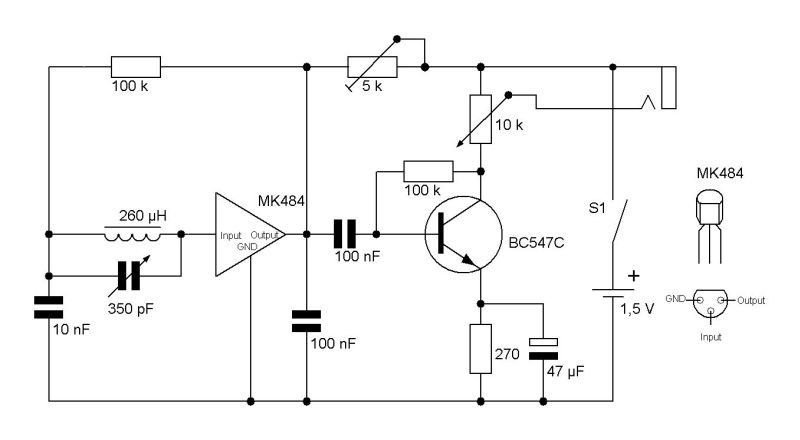

AM radyo IC MK484'ün (muhtemelen 1970 yılında Ferranti Electronics Ltd. tarafından geliştirilen IC ZN414Z'nin Japonca bir "kopyası"), şimdi TA7642'nin yerine geçmesi için sunulmaktadır) çok kolaydır. yalnızca birkaç ek bileşenle kurulum Alım özellikleri açısından süperheterodin alıcıdan pek aşağı olmayan, hassas bir orta dalga alıcısı oluşturun.
IC MK484, üç aşamalı bir RF amplifikatörü, demodülatör ve 150 kHz ila 3 MHz frekans aralığı için kazanç kontrolü uygulamak için üç bacaklı bir "transistör" muhafazasında 10 dahili transistör kullanan tek çipli bir radyodur. 4 Mohm'luk (!) giriş direnciyle rezonans devresi yalnızca çok az yüke maruz kalır, bu da inanılmaz seçiciliği açıklar.
Devre, 1,1 ila 1,8 V (0,3 mA) arasında bir besleme voltajı gerektirir ve kristal kulaklık adı verilen bir parça ile doğrudan çalıştırılabilir. Tek aşamalı transistörlü amplifikatör aşaması, daha fazla rezerv sağlar ve ayrıca düşük empedanslı kulaklıkların (kulaklık) kullanımına da olanak tanır. ).
Aynı bobini bu MK484 ile kullanınca seçicilik artıyor. Giriş direnci 4 Mohm imiş.
Diyotların giriş direnci düşük olduğu için seçicilik berbat.

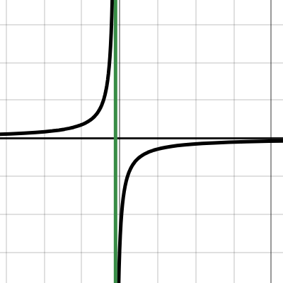

Paralel rezonansda empedans tabiki sonsuz olur.
[math]Z=\frac{jwL * \frac{1}{jwC}}{jwL + \frac{1}{jwC}}[/math]
[math]Z=\frac{L}{C} * \frac{1}{jwL + \frac{1}{jwc}}[/math]
[math]Z=\frac{L}{C} * \frac{jwC}{1-w^{2}LC}= \frac{jwL}{1-w^{2}LC}[/math]
Rezonans durumunda
[math]w=\frac{1}{\sqrt{LC}}[/math]
[math]Z=\frac{j\frac{L}{\sqrt{LC}}}{1-\frac{1}{LC}LC}=\frac{j\frac{L}{\sqrt{LC}}}{1-1}=\frac{j\frac{L}{\sqrt{LC}}}{0}=\infty[/math]
Yani rezonans durumunda empedans sonsuz oluyor.
