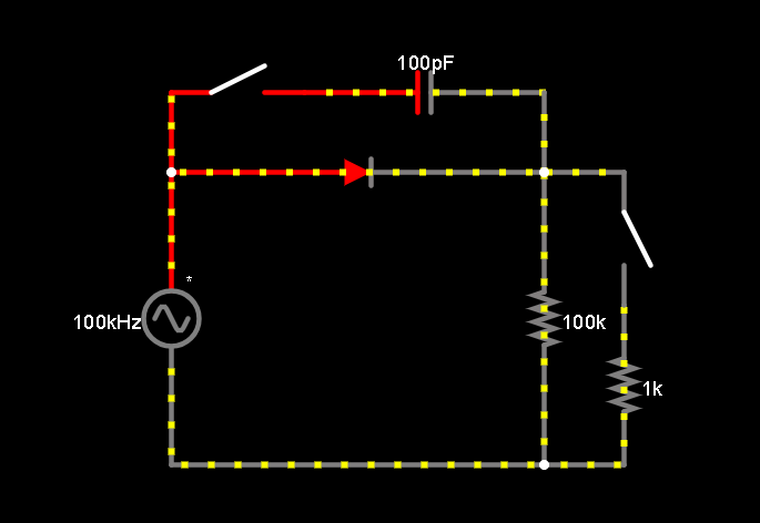

Germanyum diyoda seri 3 volt pil ve 220 k direnç bağlayıp 0.1 volt altındaki sinyalleride alabiliyorum.
Ama silisyum diyoda aynı beslemeyi uygulayınca radyo çalışmıyor.
Bunun sebebi nedir?
Sanrım burada bias vererek diyodun eşik voltajını düşürmüş oluyorsunuz, diğer bir değişle çok daha düşük bir RF sinyali ile iletime geçebiliyor.
Amaç başlıktaki radyoyu yapmak ise ya sadece diyot kullanmanız ya da tam doğru olmasa da sizin yaptığınız gibi diyodu biaslamanız lazım.

Cogu silisyum diyod radyo alicisinda kullanilamaz. Cunku RF uygulamasinda kullanilacak diyodun parazitik kapasitesinin cok kucuk olmasi gerekir. Aksi halde tikama yonunde sinyal gelse bile tamam yariieltkenden gecemez ama duzenegin olusturdugu kacak kapasiteden akar ve neticede sistem dogrultucu olarak calisamaz.
Germanyum diyota paralel 100 pf takınca çalışmaya devam ediyor.
Sadece bobinin rezonans frekansı değişiyor.
Silisyum diyotun bu kadar yüksek kapasiteside yok.

Gercekten de kapasitor bagladiginda dogrultma devam ediyormu etmiyormu diye diyod cikisindaki dalga sekline bakmak lazim.
Bir ses amplifikatorunun girisine anten baglarsanda radyo yayini duyabilirsin. Demodulasyonu devredeki transistor vs de yapar haberin olmaz.
Simulasyonda diyod cikisi dusuk empedansla yuklenmezse 100pF dan dolayi diyod ise yaramiyor.
37110 eklentisine bak
