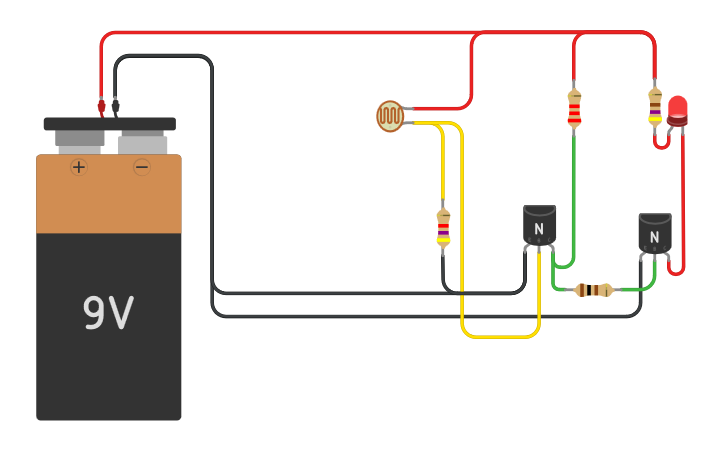

Arkadaşlar herkese merhaba,
LDR ile karanlıkta yanan LED projesi yapmak istiyorum. Bu şekilde bir devre yaptım. LDR - LED - 9V Pil - BC547 - 10K Direnç kullandım. Ancak LED sürekli yanıyor. LDR açıkta olsa da olmasa da sürekli LED yanıyor. Burada hatam tam olarak nedir? Ben projemin ekran görüntüsünü paylaşıyorum. Yardımcı olabilirseniz çok memnun olurum.
Teşekkürler

Foruma hoş geldin. Elektronik mühendisliği bölümü okuyan öğrenci isen, devrenin şemasını paylaşman daha doğru olur. Böyle breadboard üzerinden takibi zor oluyor.
İlk kurduğun devrede, LDR direncinin 1 kΩ un oldukça altına inmesi lazım ki transistör OFF olsun. Oradaki simulatörün davranışı burada belirleyici. Minimum ışıkta direnç ne? Maksimum ışıkta direnç ne? Belki de bunlar yapılandırılabiliyordur. Eğer öyle ise, maksimum ışıkta LDR nin direncinin 500 Ω olmasını sağla.

Yok hayır ben elektronik mühendisliği öğrencisi değilim. Sadece bu konuları çok merak ediyorum ve kendimi geliştirmek için bir şeyler yapmak istiyorum. Bu benim ilk projem. Burada tinkercad sitesinde çalışmalar yapıyorum. Ancak internetteki örneklerden yola çıkarak denediğim çalışmalarımda başarıya ulaşamadım. Bu yüzden burada sizlerden yardım almak istiyorum.

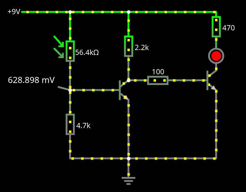

Bir transistör daha kullanmalısınız.
4K7 ile ışık hassasiyetini ayarlayabilirsiniz.
34359 eklentisine bak
Çok teşekkür ederim, ellerinize sağlık gerçekten çok mutlu oldum. Ben bu şekilde projeler yapmak istiyorum. Az çok malzemelerin isimlerini ve özelliklerini biliyorum ancak bu şekilde projeye dökerken sıkıntı yaşıyorum. Sizce bu konuda kendimi geliştirmek için ne yapmalıyım? Nereden başlamalıyım ve nasıl bir yol izlemeliyim? Bu konuda bana tavsiyeleriniz neler olur?

Öncelikle kullandığınız her malzemenin ne olduğunu ve nasıl kullanılacağını ne işe yaradığını öğrenmekle başlayın.
Mesela transistör kullanmışsınız ne olduğu konusunda nasıl bir bilgiye sahipsiniz.?
