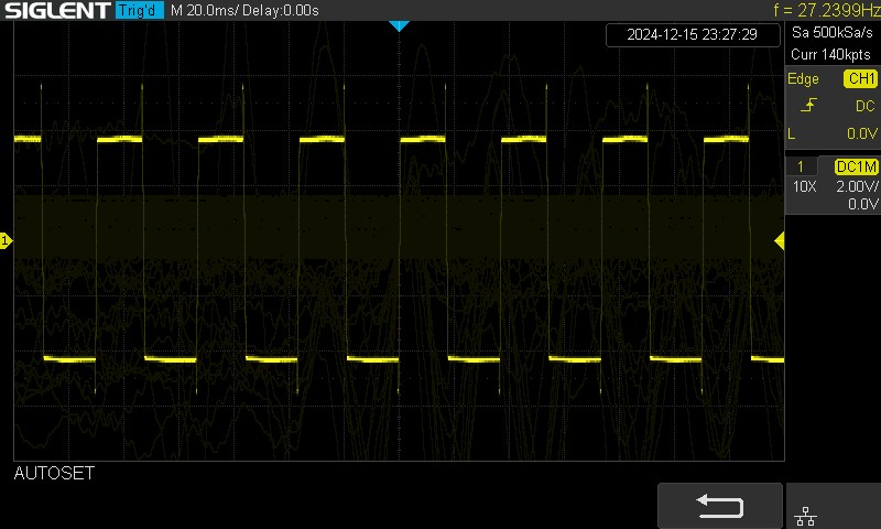

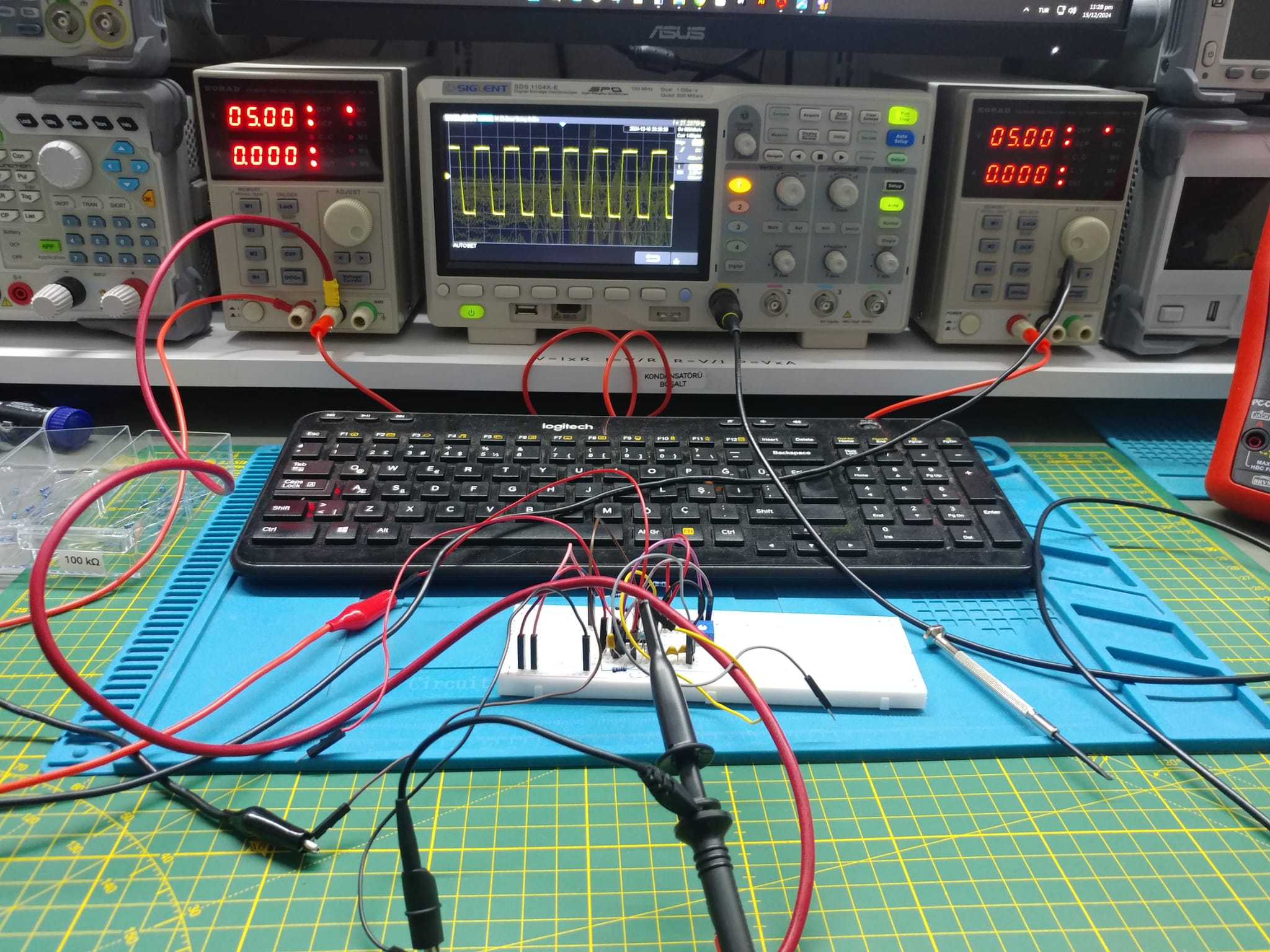

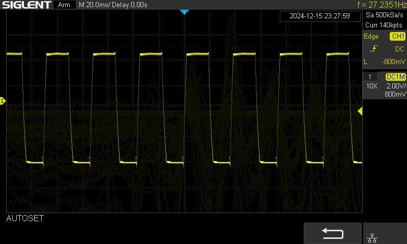

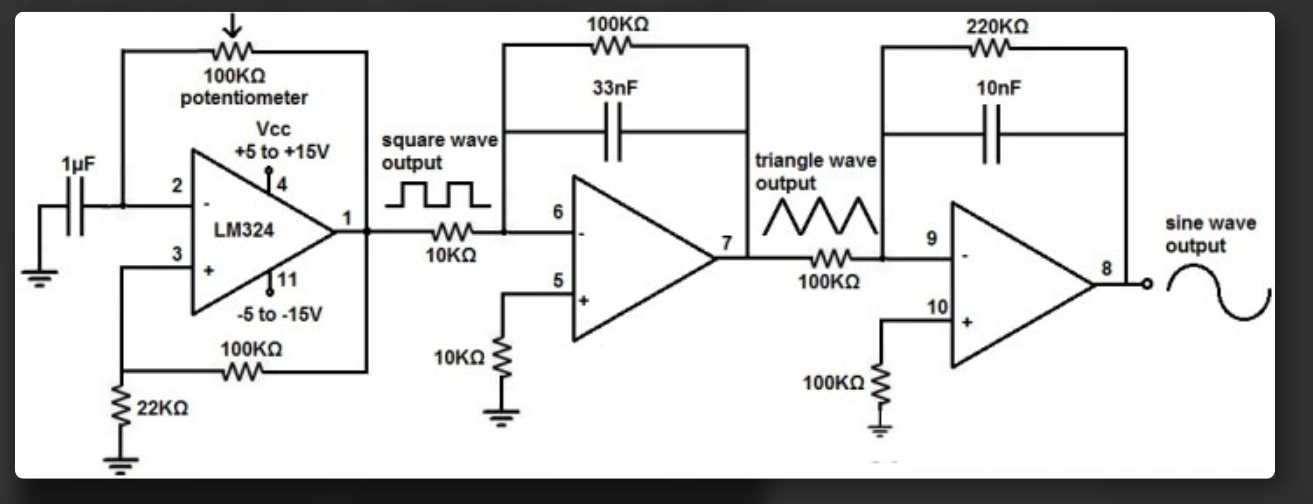

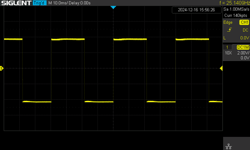

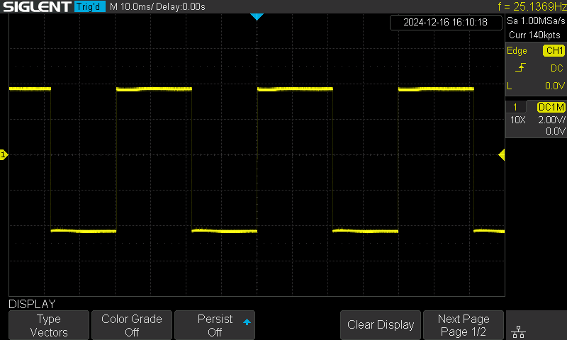

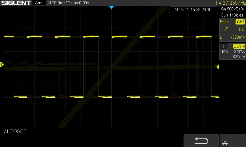

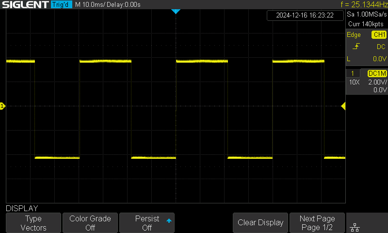

Bende test etmek istedim. Ancak zamanım çok kısıtlı idi. Ancak ilk karedalga çıkışı deneyebildim.
Üstteki 100k trimpot yerine 10k kullandım. Çünkü frekans çok düşüktü bir kaç hz gibi bir değer veriyordu.

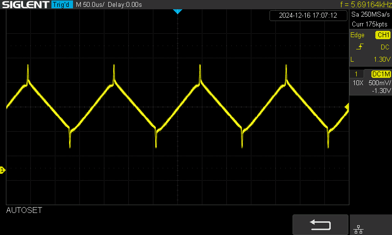

İç işleri bakanı arayınca ara vermek zorunda kaldım. Fırsat bulursam ikinci kademe üçgen sinyal için test edeceğim.
Not girişteki kapasitör de 1 uF kullandım.

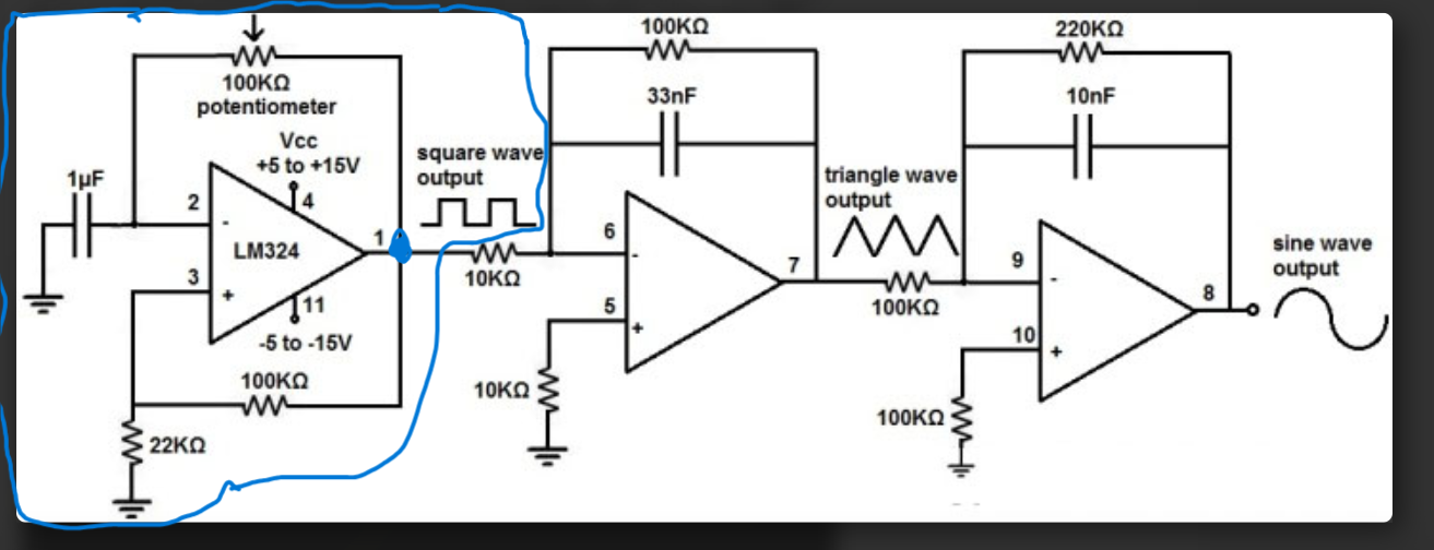

Ben sinüs ü alamadım 220k direnci taktığımda sinyaller bozuluyor.
Sizin sinyaller tutuyor. Başlangıç ile bitiş noktaları da.
Ucgen sinyal geldikten sonra temiz bir sinus elde etmek icin son opampin kapasite degeri ile de oynamaniz ve de 220K yerine trimpot baglamaniz gerekir.
sinyaldeki bozulmayi giderinceye kadar kapasitorle (semada 10n) ve trimpotla oynamak gerek.
Fakat temiz bir sinus gorseniz bile en soldaki opamp devresinden frekansi degistirdiginiz anda hem ucgen dalganin genligi degisir hem de sinus dalganin genlisi degisir hem de sinus dalganin sekli semali degisir.
Bu yuzden bu teknikle sinus sinyali uretileceksek tek bir frekans icin sinus uretmek amac edinilmeli. Ayrica cikisa hic olmazsa ikinci dereceden bir yada iki tane low pass filitre eklenmeli.

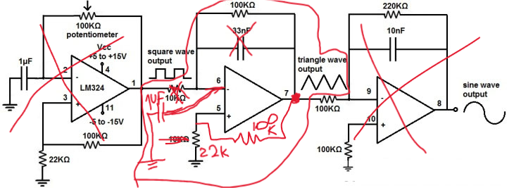

Daire icine aldigin yere odaklan, Mavi grafigi okla gosterdigim yere cekebilmen lazim. Bunun icin de bahsettigim direnc ve kondansatorle oynayacaksin.

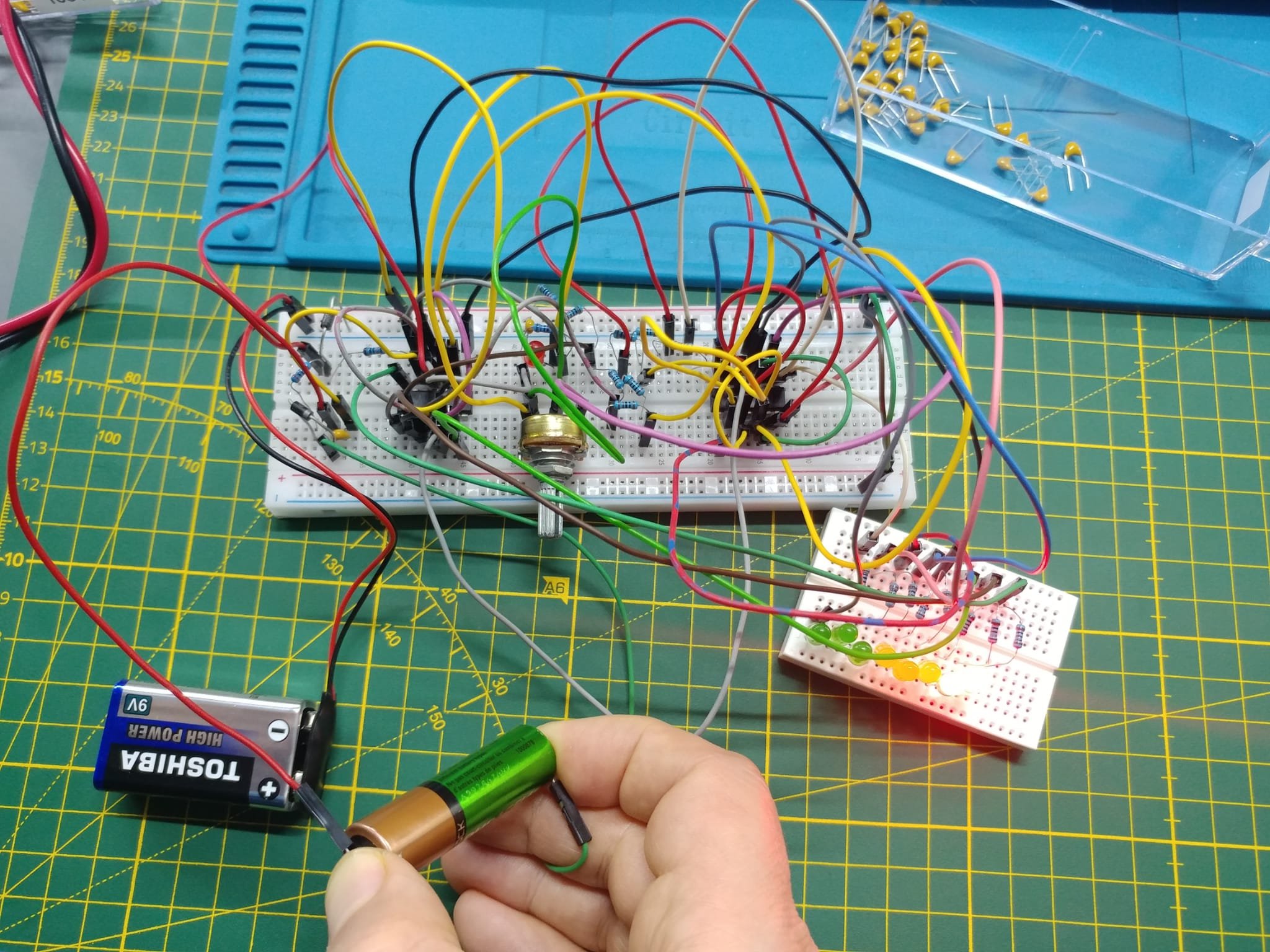

Amacım aldığım LM324 lerin sahtemi değilmi olduğunu anlamaktı, en azından LM324 içindeki 3 opampın da görevlerini yaptığını gördüm.
Devreyi sökmüş bulundum bu mesajı okumadan önce , tekrar kurduğumda kurcalarım.
Aklinagelen her turlu teknigi kullanabilirsin. OSC yapmak en pratik olani.
Mesela en soldaki kare dalga osilatoru aynen kurarsin. kare dalga cikisini buffer modunda kalan diger opamp kanallarinin hepsine uygularsin. Cikislarina da led baglarsin.
Yada paketin her bir opampiyla dusuk frekansda kedalga uretir ve cikislarina led baglarsin. Ledler kafalarina gore yanip sonuyorsa opamp saglam demektir.
