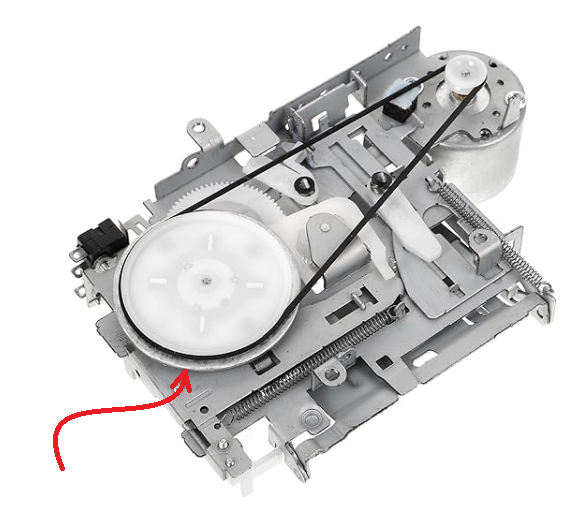

Bu tip mikromekanik cihazlari daha once sokup toplamadiysan teyp elden gidebilir.
Kaset calma yonunde donerken bandi ustune saran makaraya hareket ileten plastik milin arkasinda debreyaj sistemi var. Bu kece iki plastik arasinda sandvic gibi bir yapi olusturur ve dogrudan bakarak goremezsin.
Zaten orda sorun varsa orjinal parca degisimi yapmadan onarimi da yapamazsin.
Asagida ornek verdigim mekanizmada kirmizi okla gosterdigim makaranin altinda. Yani mekanigin bilesenlerini sokmeden o keceli debreyaj sistemine ulasamazsin. Minicik metal yada plastik segmanlari deforme etmeden sokmen lazim.

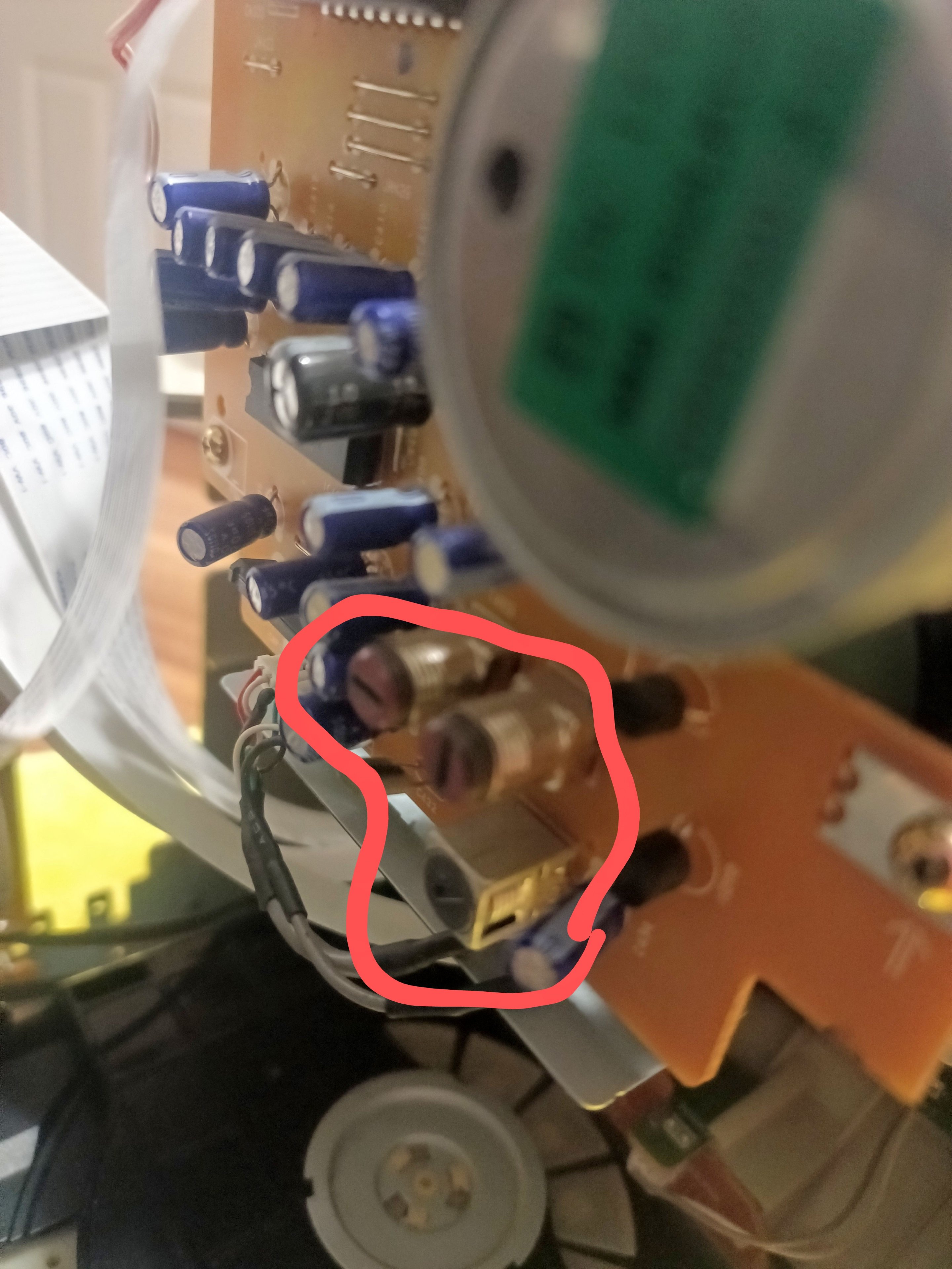

Foruma yeni üye oldum herkese merhaba ve bir konudan sizden yardım istiyorum. Ekte ki resimde işaretli olan bölüm ne işe yarıyor...?
Sony müzik seti kaset çalar kısmında..
Resimdeki kırmızı daire içindeki ayar bobinleri; teyp kısmının, sadece kaset kayıt ve silme işlemlerinde devrede olan bobinlerdir. Bu bobinlerin ayarlarının bozukluğu sadece teybin yaptığı kaset kayıtlarında ortaya çıkar. Kaset çalma (playback) konumunda bu bobinler zaten devre dışıdır ve dinlediğiniz sese bir etkisi yoktur. Konu detaylı olarak zaten anlatılmış.
O kisimin kaset calarla ilgili oldugu kesin ise bahse konu bobinler silici devresine ait osilatorun bir parcasi olabilir.
Magnetik banddaki kayit silinmek istendiginde silici kafaya AC gerilim uygulanir.
Ayrica HiFi sistemlerde kayit esnasinda kaydedilecek ses sinyaline yuksek frekansli sinyal enjekte edilir (AC bias). Bu, kayit modunda magnetik bandin dogrusal olmayan davranisini duzelterek kayit kalitesini artirir.
Resimde görülen üstteki 2 bobin; bir tanesi sağ kanalın, diğeri de sol kanalın istenmeyen frekansları süzen bobinleridir. Alttaki bobin ise kaset silici devresinin bobinidir.
Bu bobinlerin ayarlarının bozuk olması, dinlediğiniz orijinal kayıtlı kasetin sesinin bayılmasına neden olmaz. Bana göre, bayılma sorunu mekanik sorundan kaynaklı. Önce, kaset koyduğunuz yerde 2 adet yakl. 1cm. çapında, 5-6mm genişliğinde yuvarlak bant çekme lastikleri vardır. Bu lastikleri temizleyin, diğer lastikleri değiştirin.

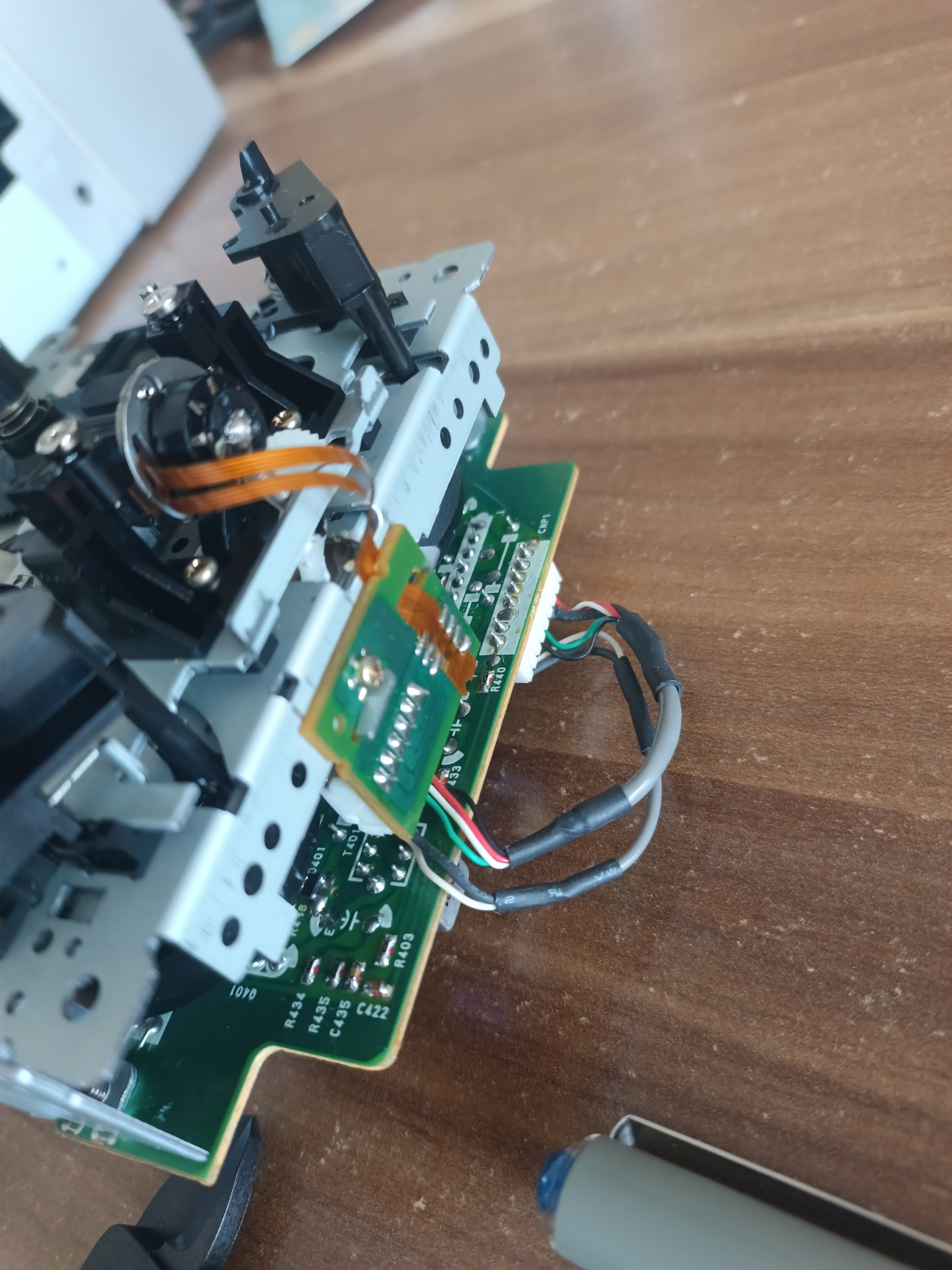

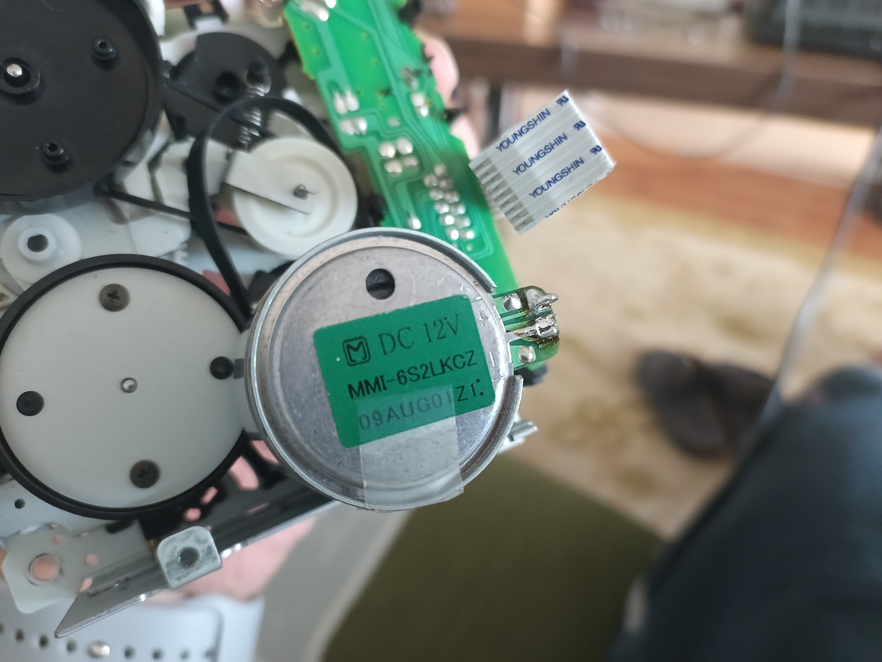

Lastik de denedim şimdi. Fakat sonuç olarak motor sorunlu.. Hafif sağ sol yaptığımda (sadece motor) ciyaklama sesi çıkarıyor.
Bu motorların tamiri olur mu yada içi nasıl açılır?
Bendeki motor sol motor.. Piyasaya bakıyorum (aliexpress) dahil hep sağ motor.. Bende sağ motor var..

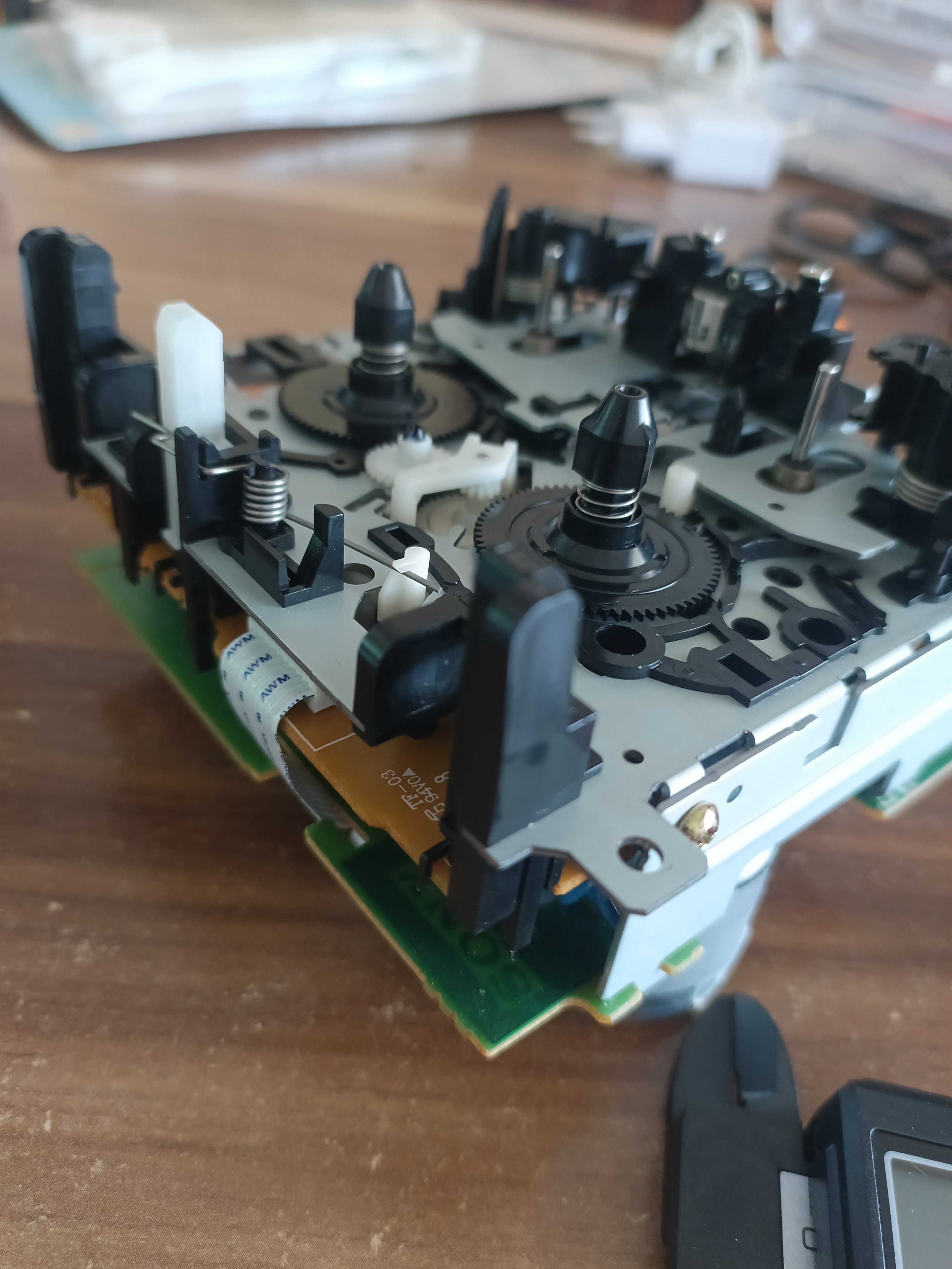

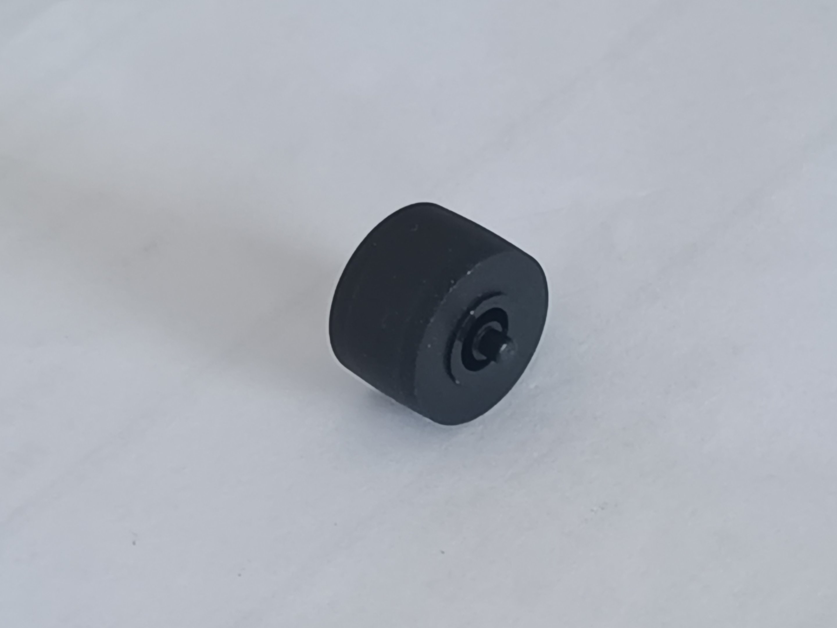

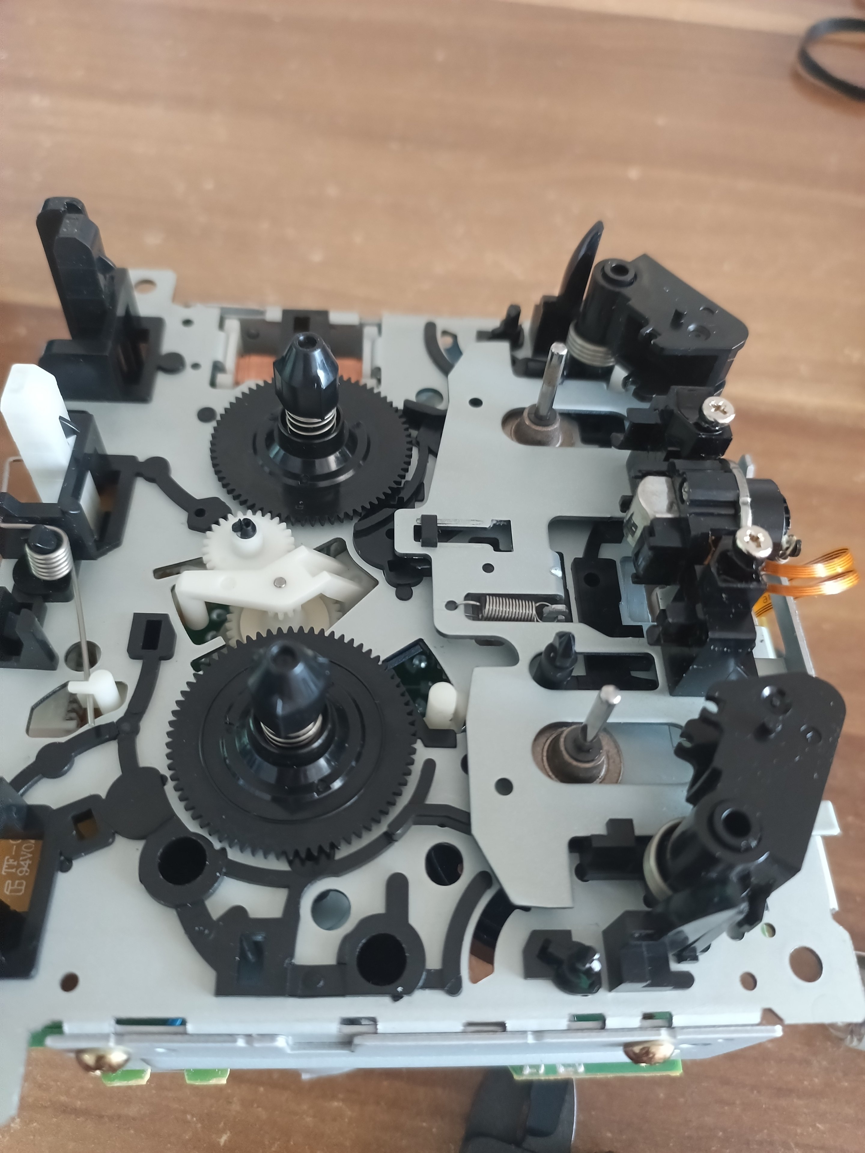

Mekanizma eski olduğu için band çekme lastikleri sertleşmiştir. Ne kadar temislense düzen tutmaz. Mümkünse (bulunabilirse) değişince arıza gider. Sonra devir ayarı yapılır iş biter. Devir ayarını hassas yapmak için sağlam bir kaset çalar ile örnek 400 Hz sinyal kaydedilir, ayar yapılırken bu kaset kullanılır. Biraz müzik kulağı var ise frekansmetre olmadan da ayarlanabilir.
Evet lastikler değişti mekanizma temiz. Motoru bulabilirsek iş tamam.. Müzik kulağım iyidir yada diğer bir çalar ile de kıyaslama yaparım.
Motoru bulabilseydim.

Motorun mil dibine ince bir yağ damlatın kürdanla. Bir süre çalıştırıp test edin. Düzelme oluyor ise motor mili rahatlamış demektir. Mil yataklaması sarı malzemeden olduğu için yağ katmanı olması iyi olur.
