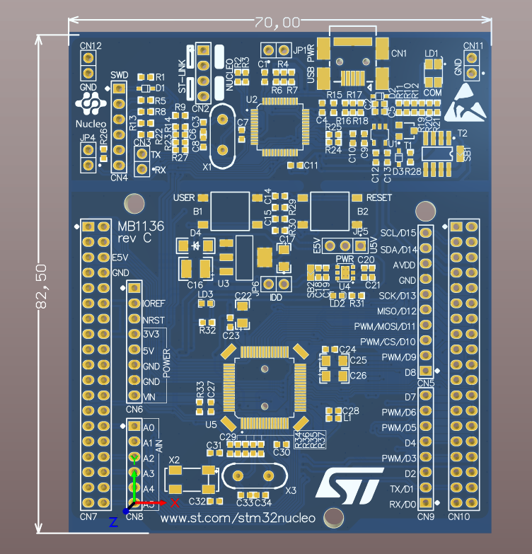

Alternatif öneri: F103 için Nucleo serisi geliştirme bordu edinebilirsiniz.
+ Üzerinde STM32F103C8 yerine STM32F103RB serisi mcu var (IO sayısı rom ve ram daha fazla)
+ Programlayıcısı ile birlikte, harici bir huba gerek kalmadan kullanabilirsiniz.
+ Üzerindeki stlink programlayıcısını bağımsız olarakda kullanabiliyorsunuz.
+ Dişi ve erkek headerler yükseklik yapar derseniz, söküp kartın yüksekliğini minimuma indirebilirsiniz.
+ Sigara boyutu ne kadar bilmiyorum ama kart boyutları 70mm x 82,5mm

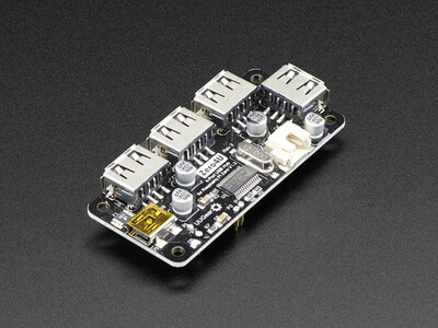

Adafruit kiti tam aradığınız şey olabilir:
Bunlar Raspberry Pi içinmiş.
