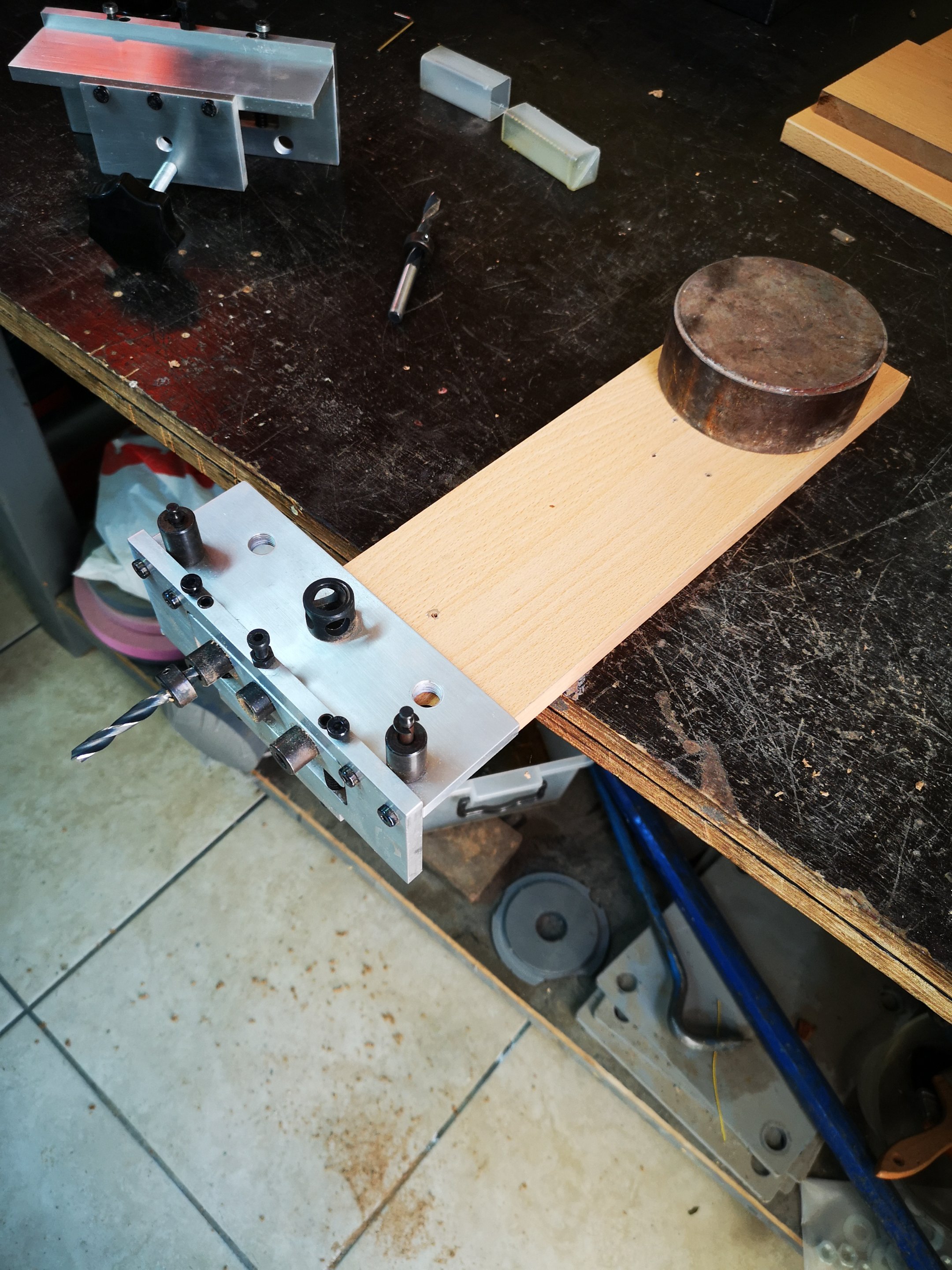

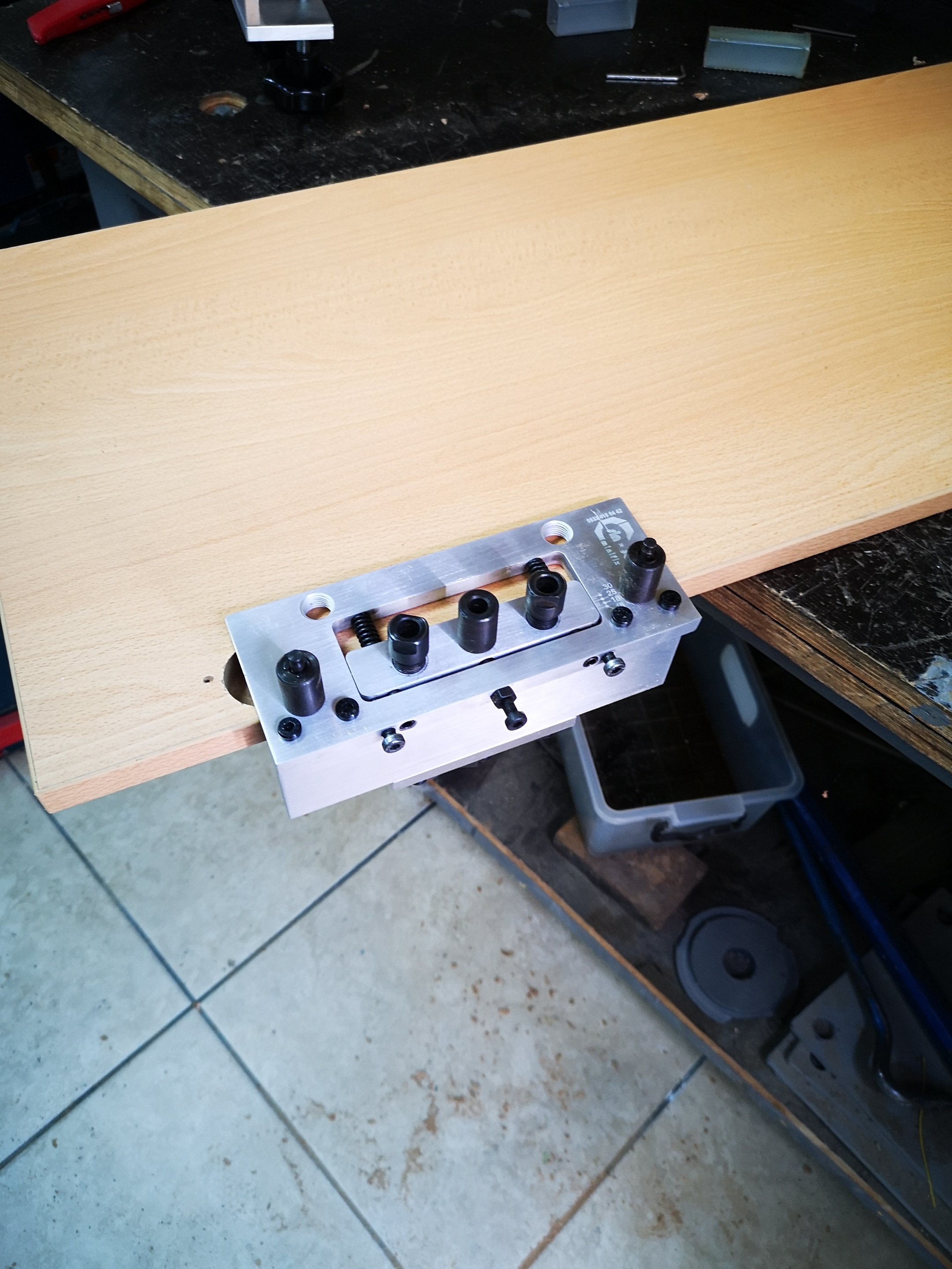

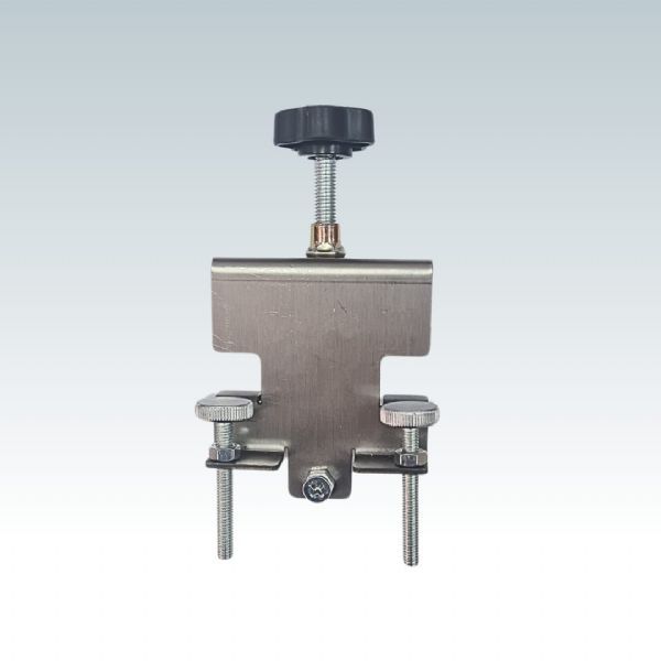

Bu yılın başında bir Türk firmadan minifix bağlantı seti satın almıştım. Bugün deneme fırsatım oldu.

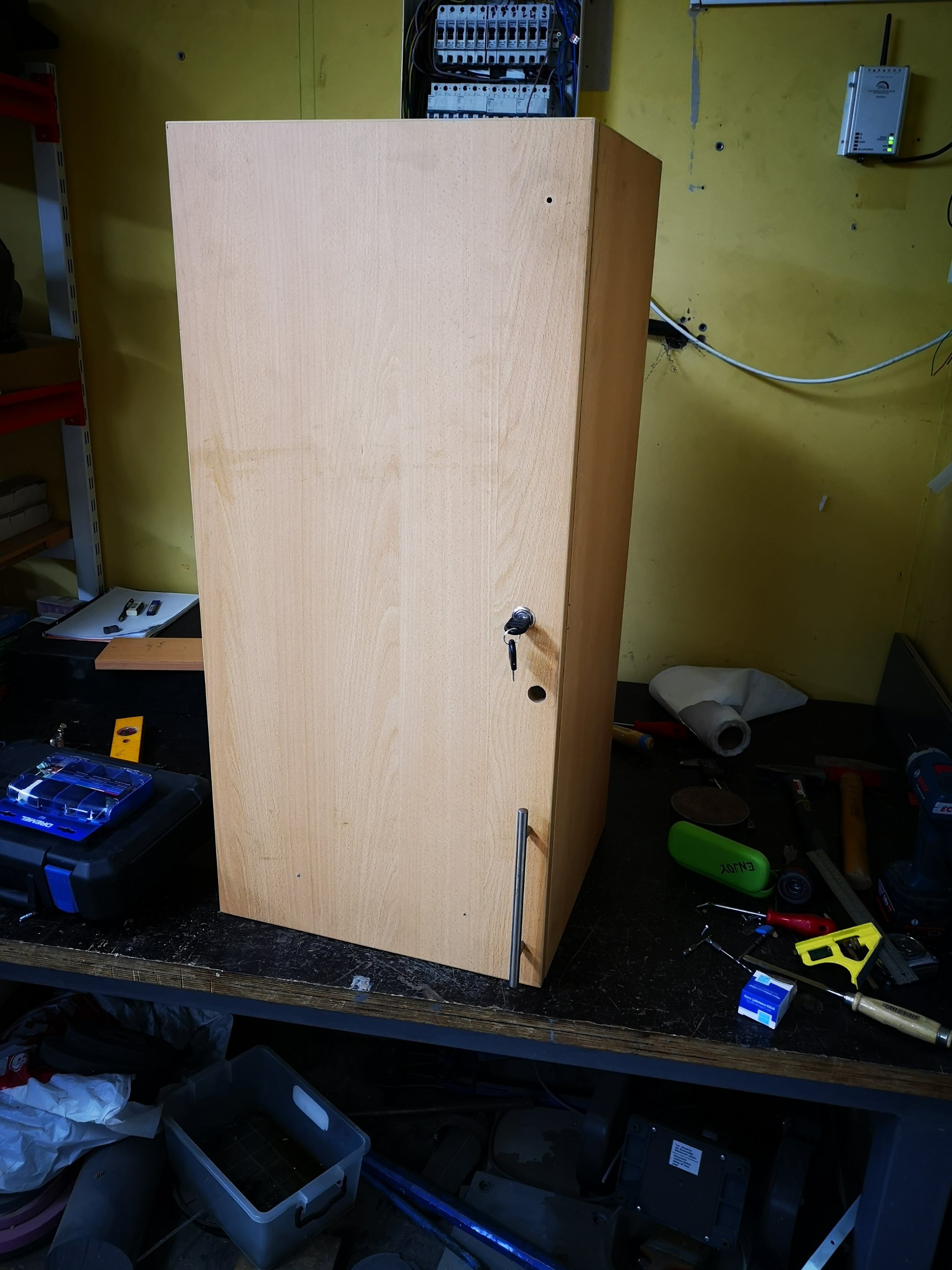

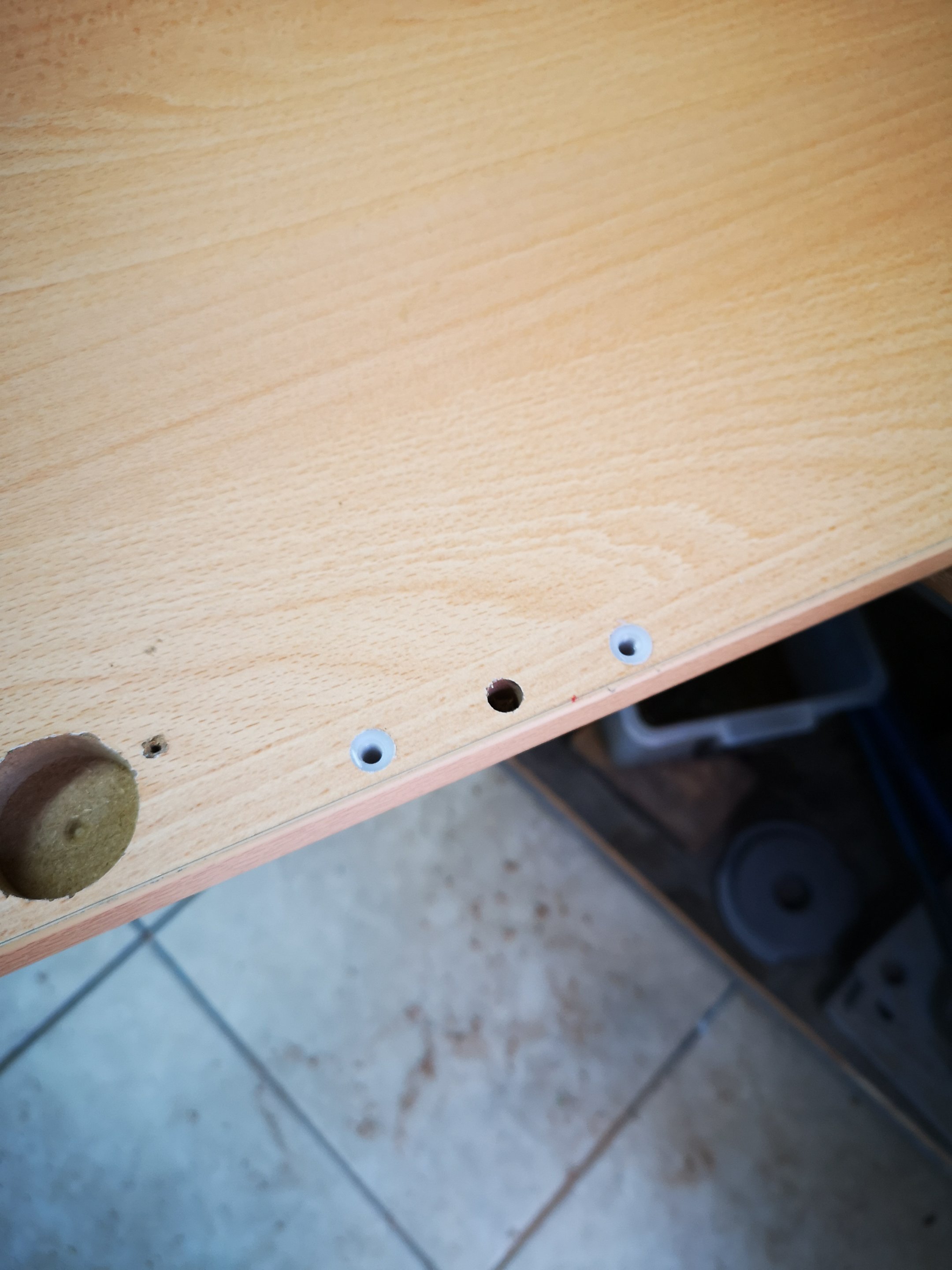

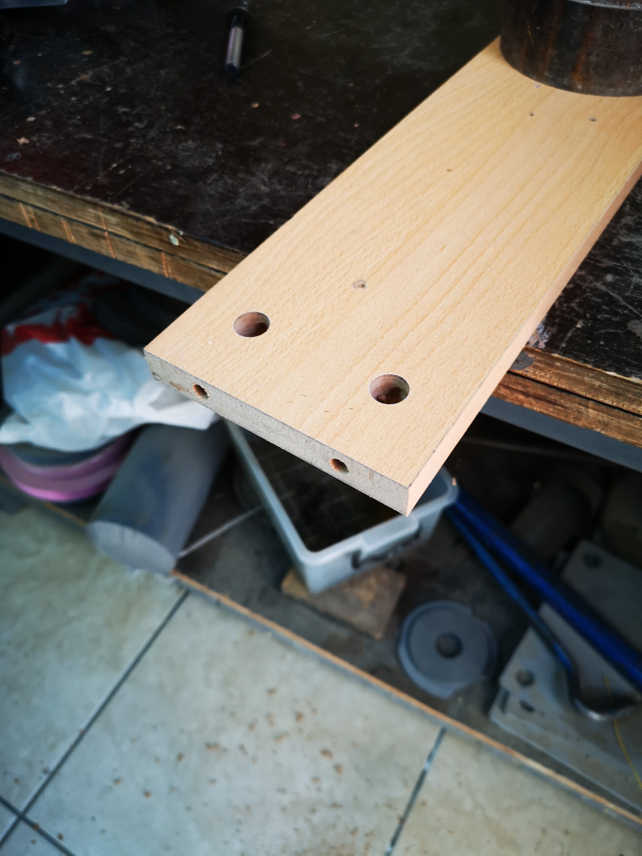

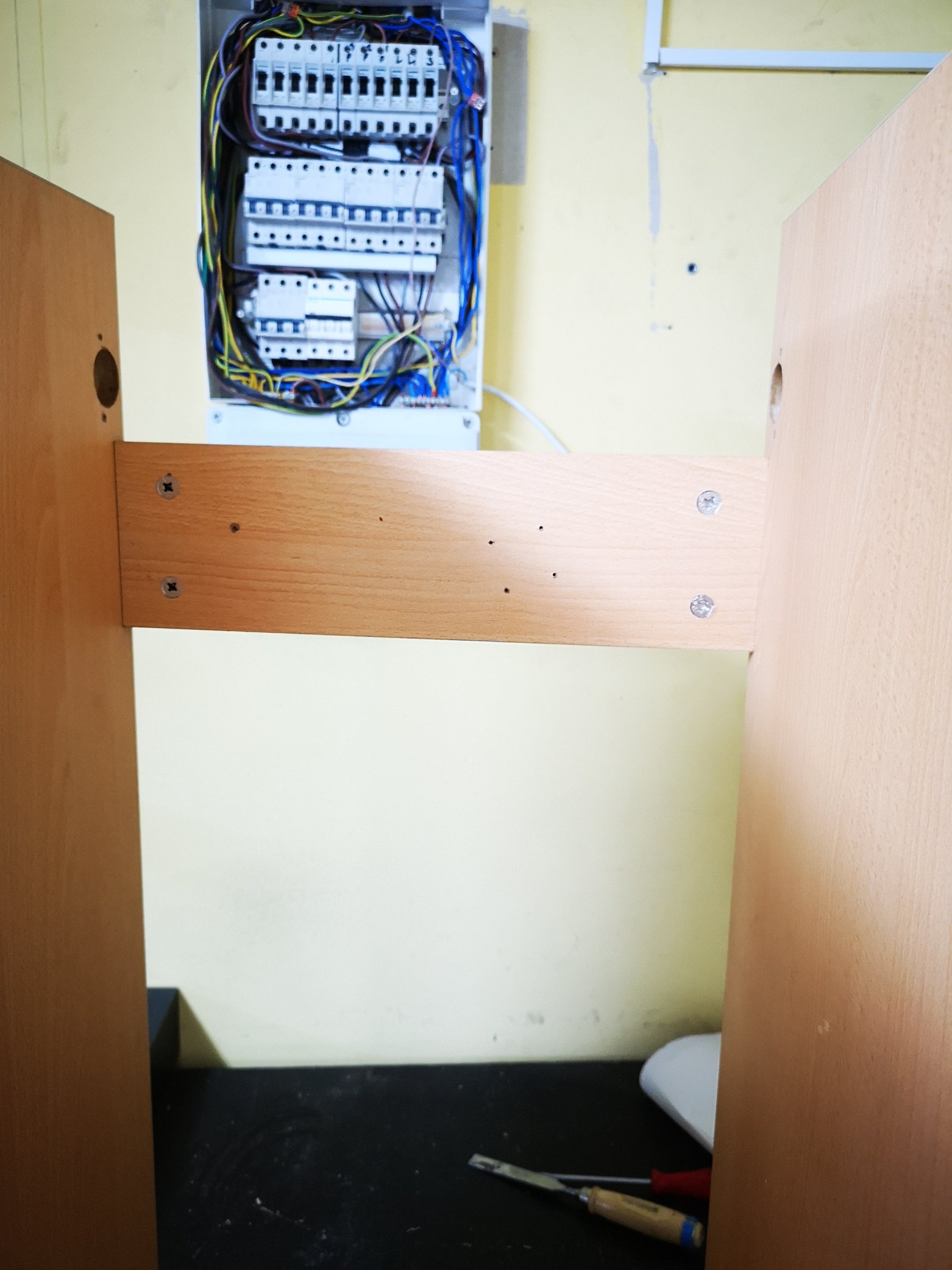

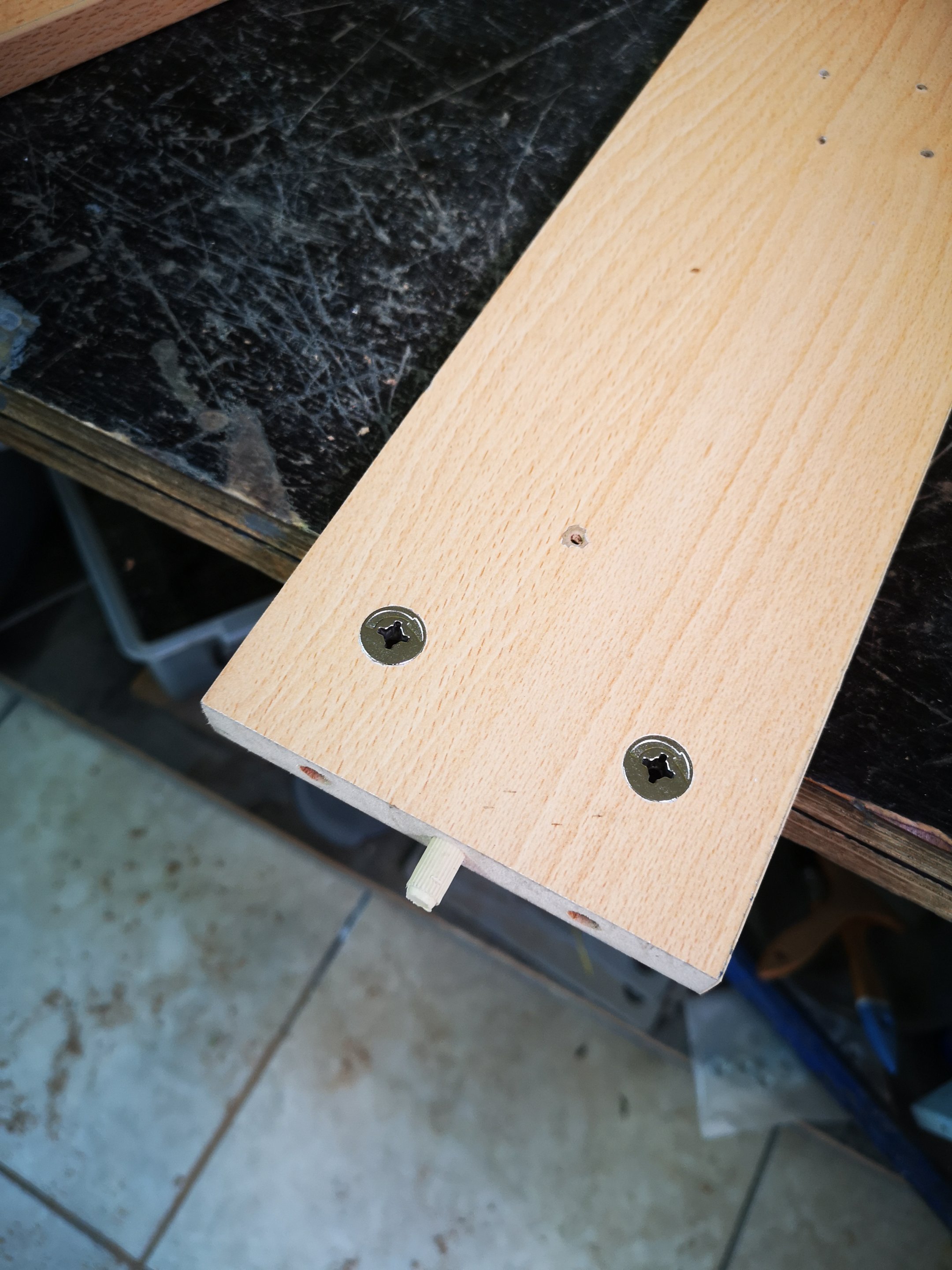

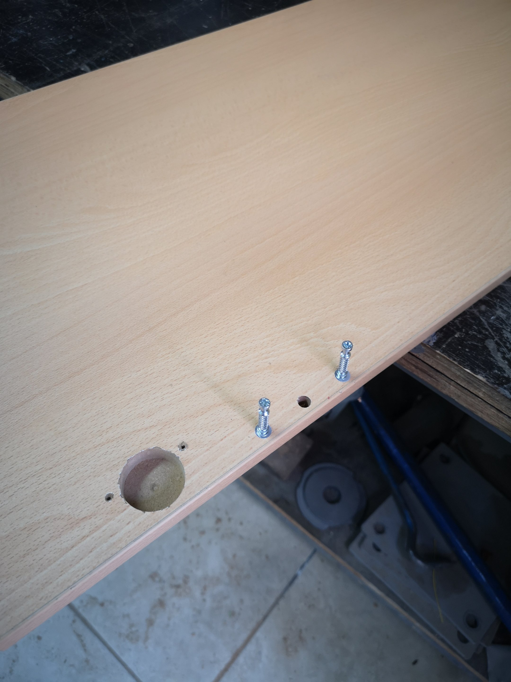

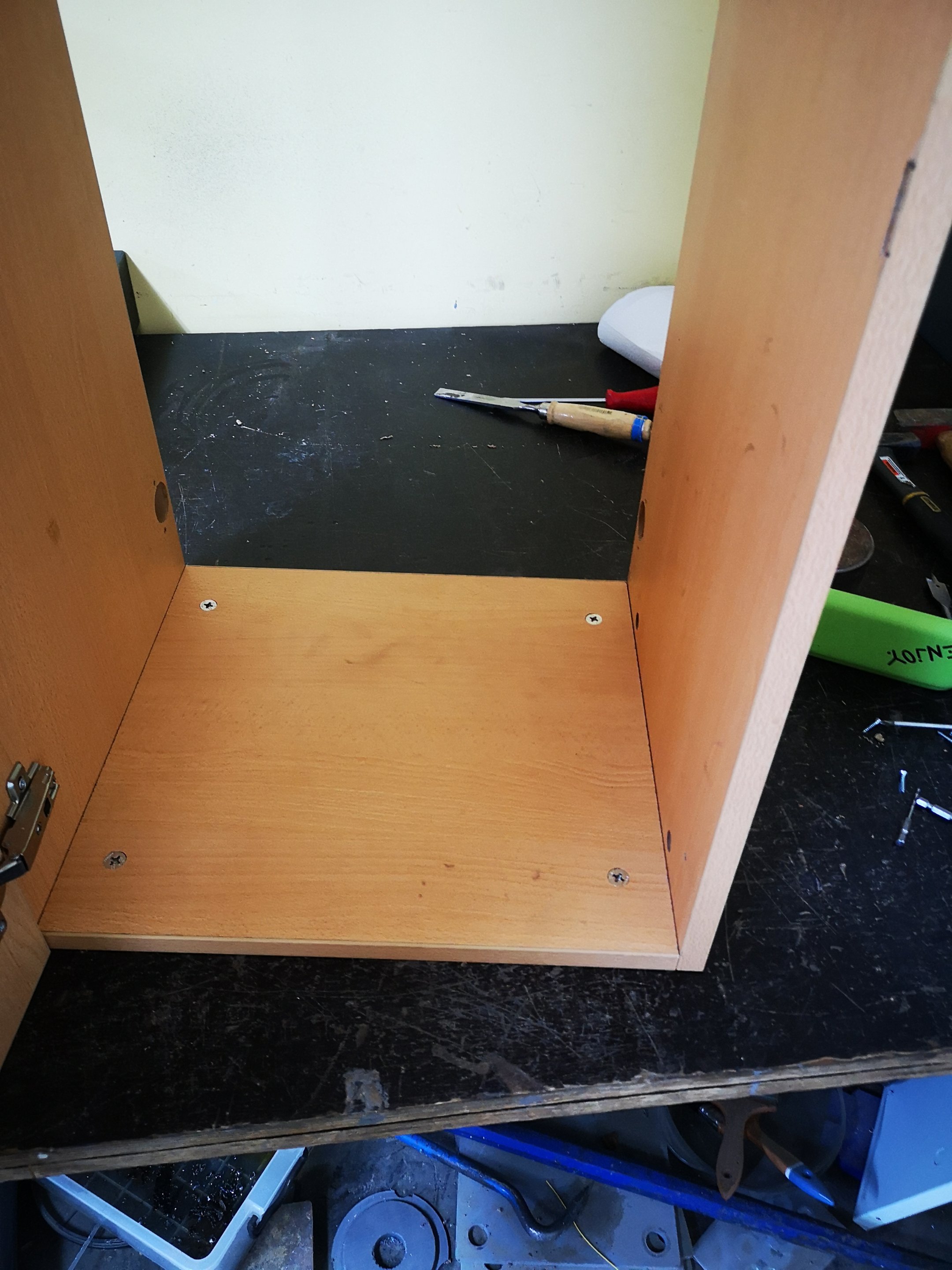

Tüm işlemler sabit dayamalarla yapıldığı için tekrarlanabilirlik çok iyi. Ayrıca delikler de özel matkap kanalları üzerinden delindiği için orada da tekrarlanabilirlik çok iyi. Prosedüre göre kullandıktan sonra hata yapmak çok zor. Şimdilik ilk bağlantının resimlerini attım. Yarın dolabı yapmaya devam edeceğim ve geri kalan bağlantıların ve montaj aşamalarının da resimlerini atacağım.
Firma linki ve kullanım videosu aşağıda

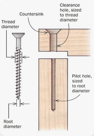

Aparatın asıl kullanım yeri minifix bağlantı olsa da, düz vidalarla bağlantıda da faydalı olacaktır. Aşağıdaki gibi iki levhayı vida ile birbirine bağlamak için levhanın birisine tam uygun yerde mesela 2.5 mm matkap ile delik açılır, diğer levhaya da 4 mm matkap ile delik açılır. Sonra da levhalar dik olarak vidalar sıkılır ve mükemmen bir hizalama elde edilir.
