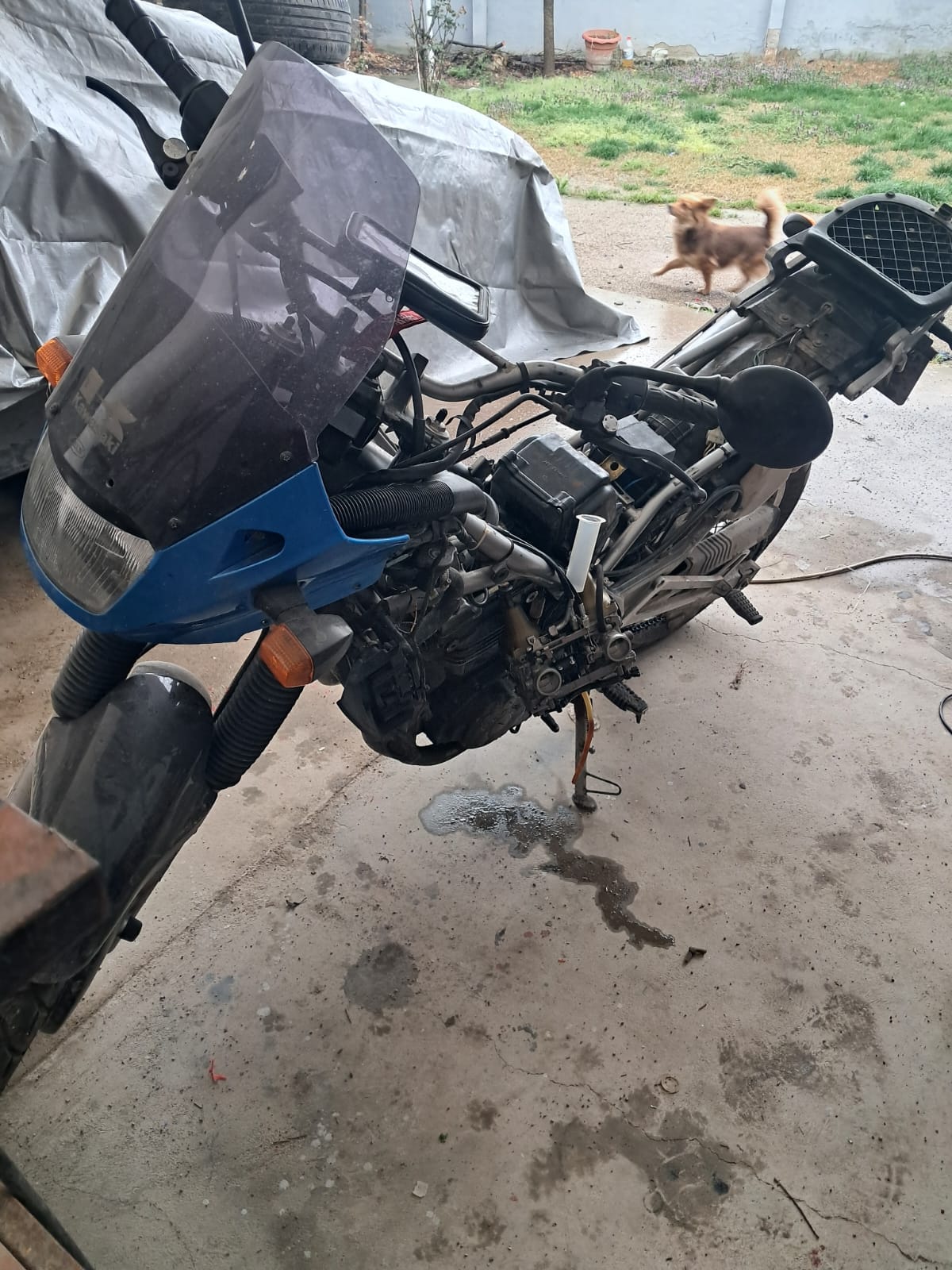

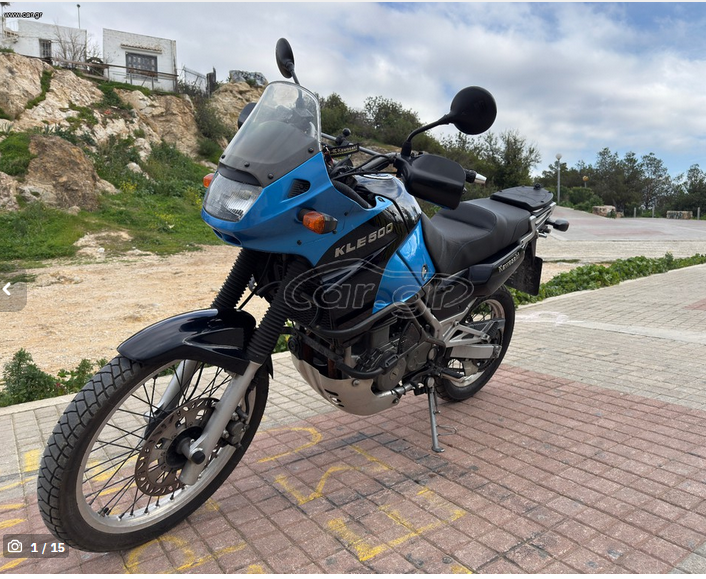

Geçen yıl bu makineyi adım. 2004 model derli toplu bir şey. karbüratörlü 500cc 45 HP. Gezerim diye aldım ama araya kış girdi :) . Bunun motorunun dönemin ninja500 spor motosikletle aynı blok olduğunu ve arazi karakteristiği için ve A2 ehliyet sınıfına uyması için gücün düştüğünü öğrenince rahatım bozuldu. Bloğun 60 HP potansiyeli var. Bunu kısmak için hava kutusu, şnorkel, karbüratör ve egzozda verimsizlikler ile motoru boğmuşlar. Sonucu yüksek yakıt ve düşük hız. Çıplak ve dağınık halde duruyor şimdi. aşağıdaki gibi.
Bunu 60HP yapmayı bloğa ve kapağa müdahale etmeden sadece egzoz, hava kutusu ve karbüratör ile başaranlar olmuş. Ama bu iş biraz riskli. Yakıt karışımı fakir olur da farkedilmezse sübaplar ve sübap yatakları bozuluyor. İşe hava filtresi ve şnorkelden başladım. Makineye verdikleri organdan performans beklemek mümkün değil zaten görünce anlaşılıyor :) .

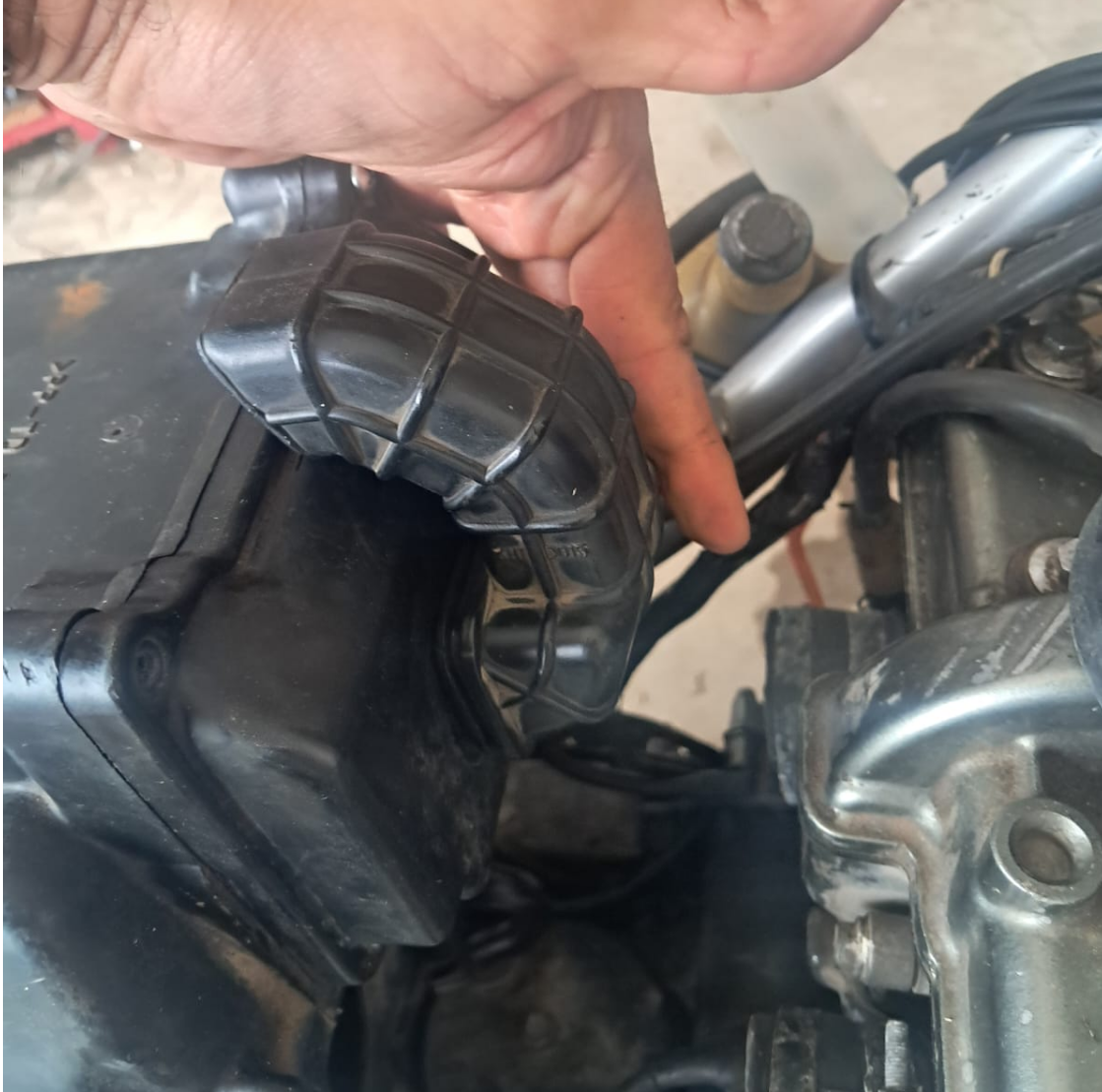

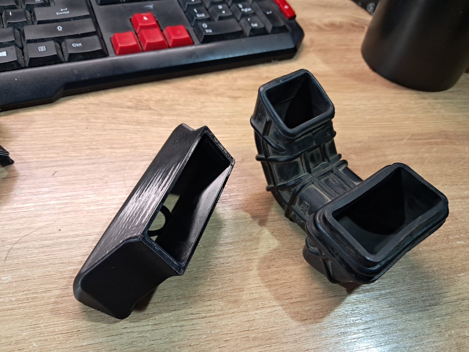

Şnorkeli değiştirip kesit alanını 2 katına çıkardım. Bu yeni tasarımın ucuna aşağıdaki gibi tpu ile bastığım adaptörlerden basarak kademeli olarak deneme yanılma ile ilerleyebileceğim bir yapı kurdum.

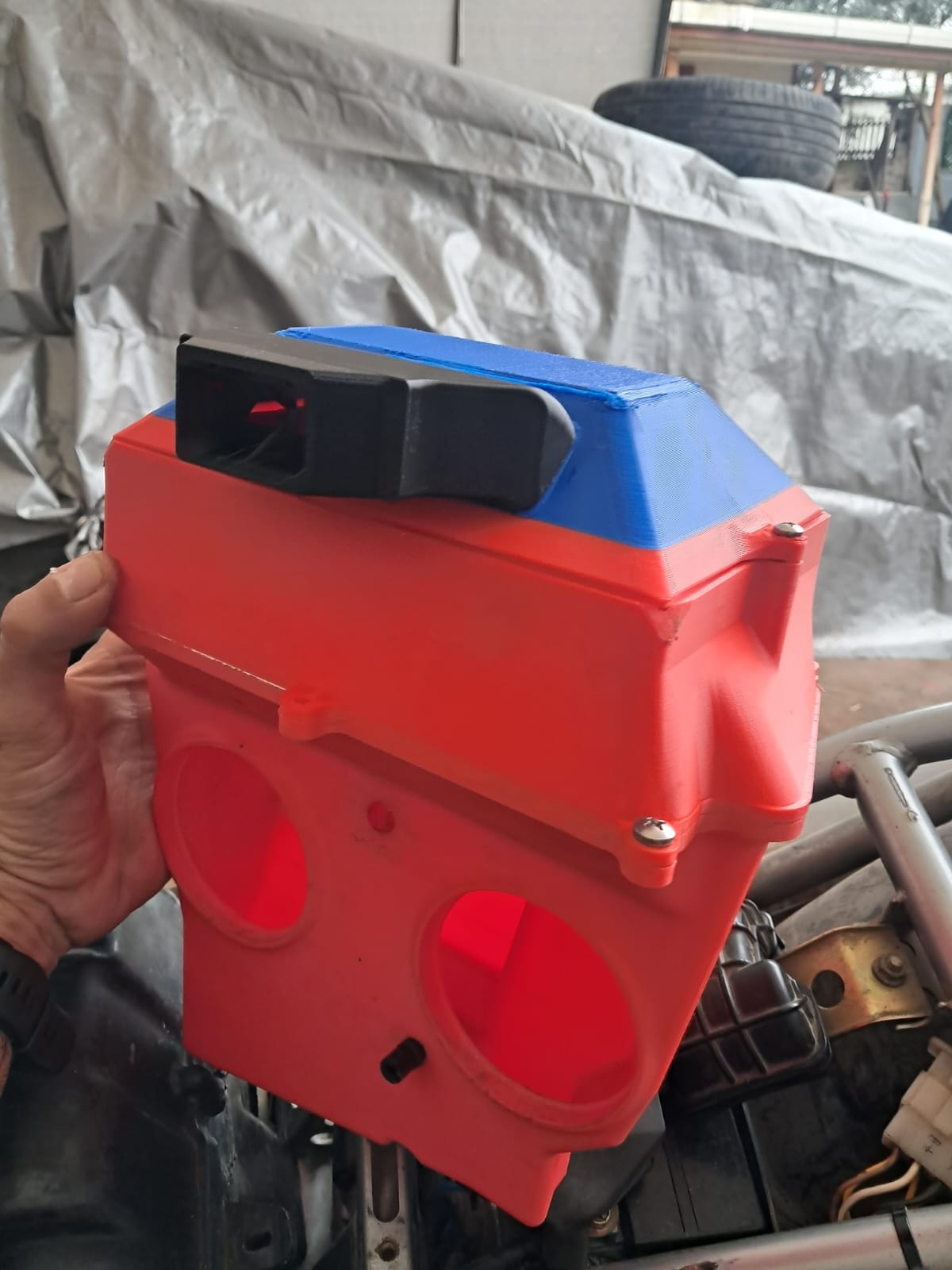

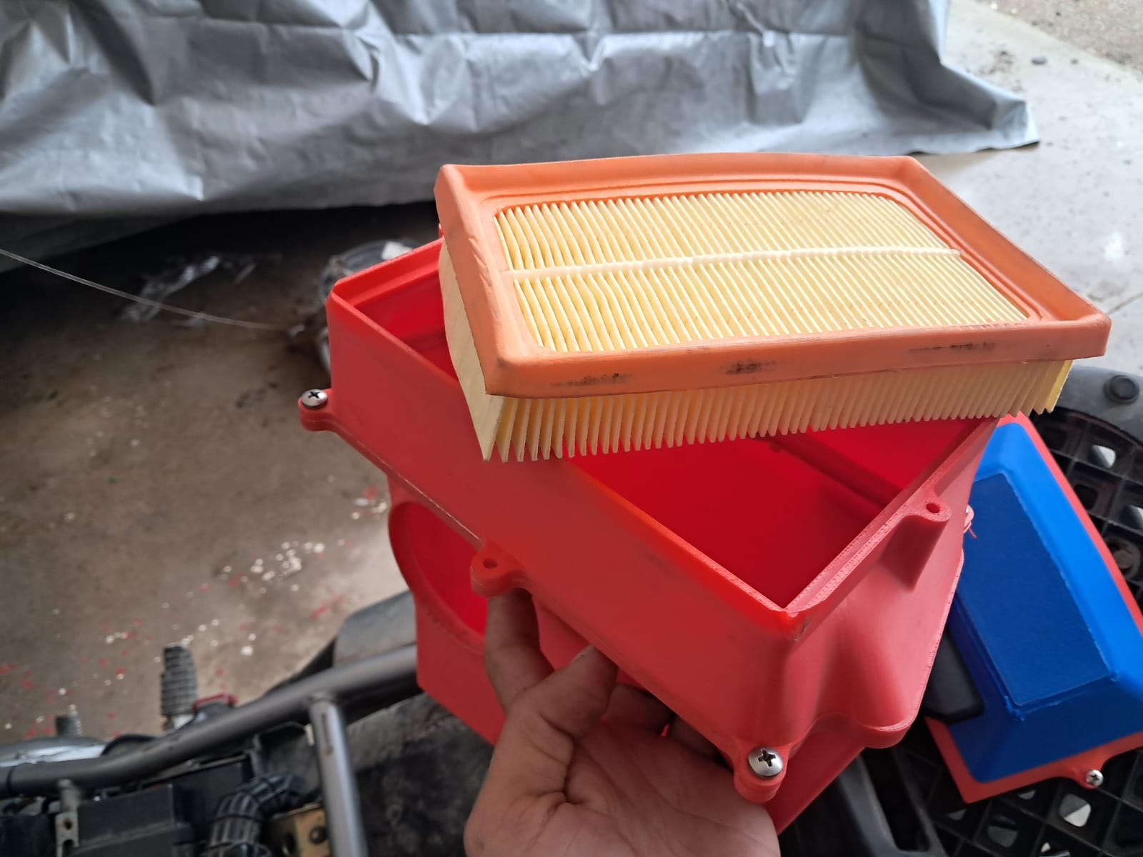

Hava kutusunu da hava filtresini otomobil filtresi kullanacak şekilde değiştirerek modifiye ettim.
Yeni filtre toyota hybrid 1.8 Litre motoruna ait. mevcut sünger filtreye göre havaya karşı direnci çok daha düşük. Bu tek başına güç artışına yetmiyor tabii ki. Bu değişikliği yaptıktan sonra motosiklet kullanılamaz hale geliyor. Hava/yakıt karışım oranı bozulup fakirleşiyor.

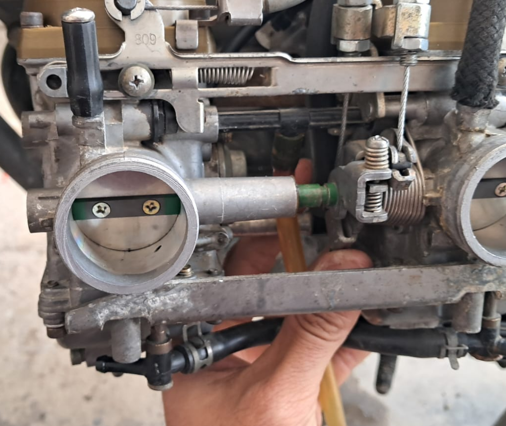

Buna benzer modifikasyonu yapan kullanıcıların çoğu karbüratörlerine daha fazla yakıt sağlayan jetlerden takıyorlar ve bir miktar (psuedo) güç artışı sağladıklarını düşünüyorlar ama malesef potansiyel çok daha fazla. Çünkü CV karbüratör denen karbüratörlerde hava kutusu vakumu sistemin kritik bir bileşeni ve yakıt karışım oranını etkiliyor. Merak edenler detayları muhteşem yapay zeka asistanlarımızdan birine sorabilir :) .

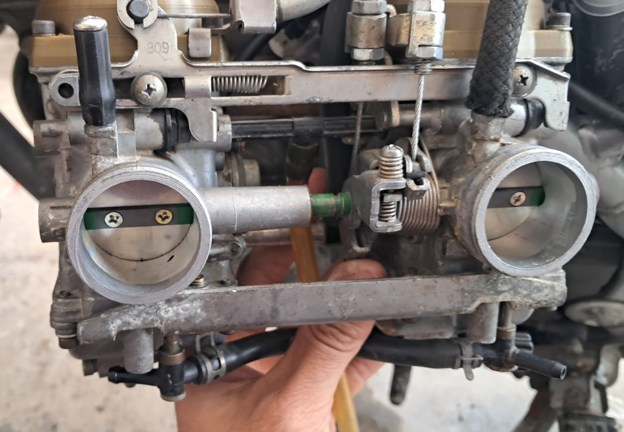

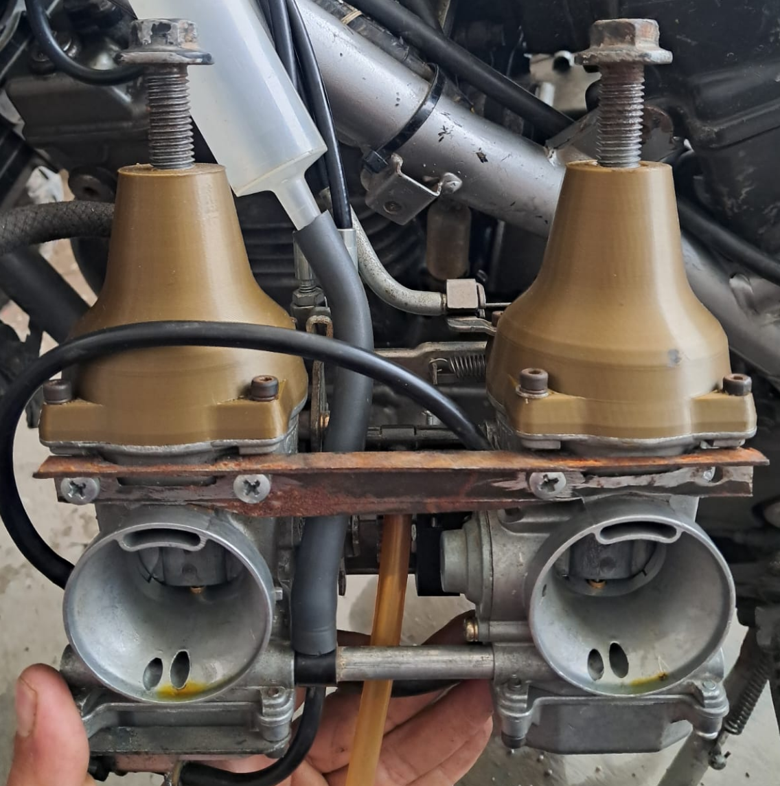

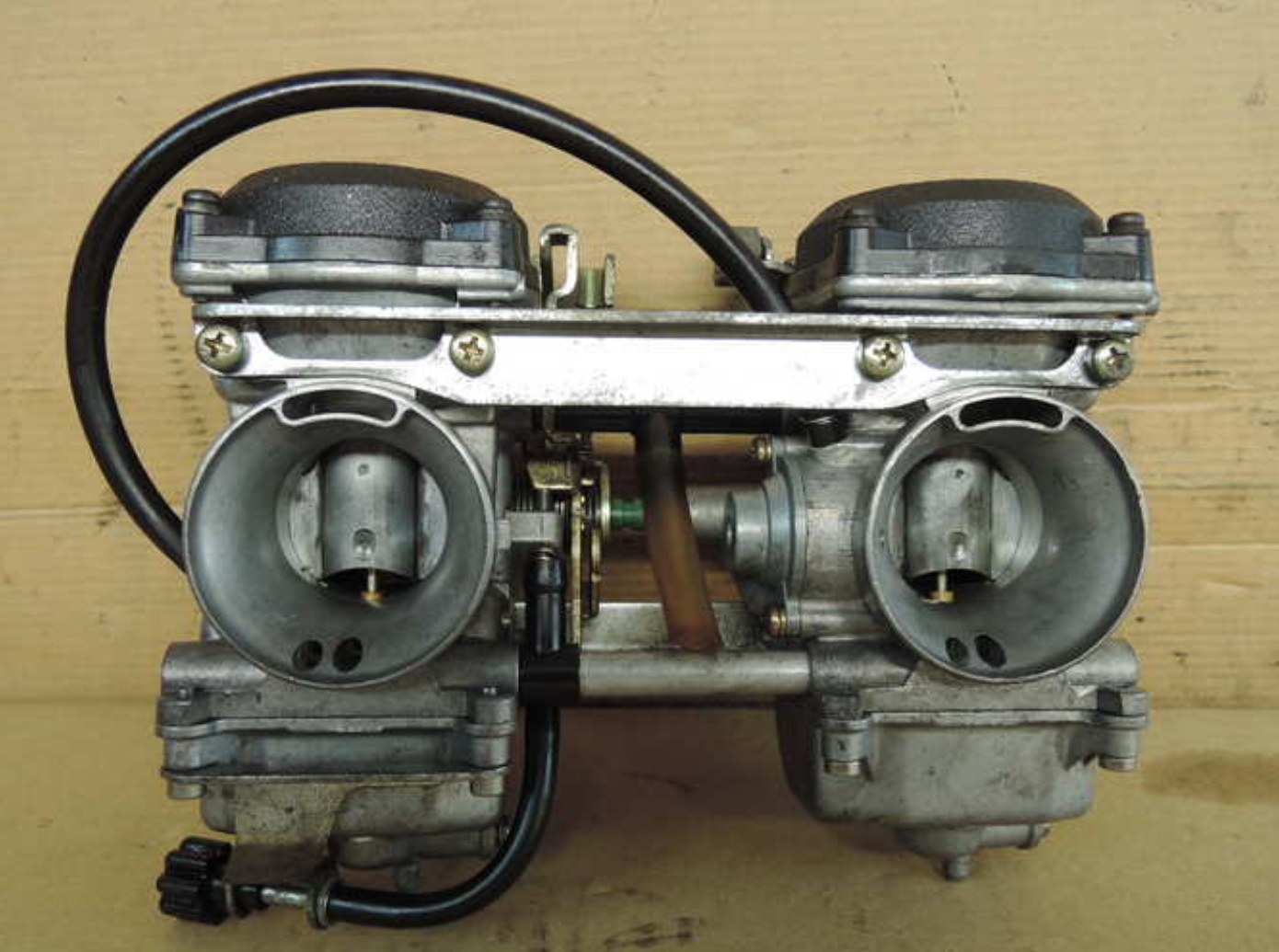

Burada orjinalliği bozmadan ayar yapabilmek için diyaframı bastıran yayın baskısını arttırıp azaltabileceğim bir tasarım yaptım aşağıda karbüratörün orjinal hali ve yeni hali duruyor. PETG ile bastığım kubbelerden iğne yüksekliğini ayarlayan diyaframın yay baskısını değiştirebiliyorum.

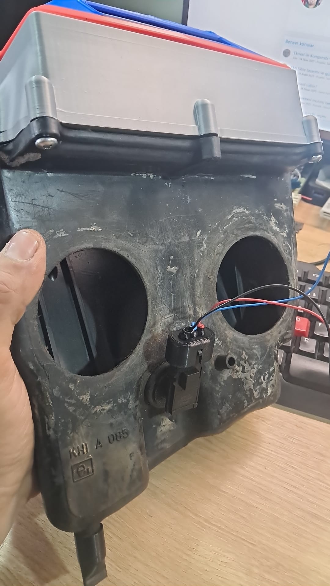

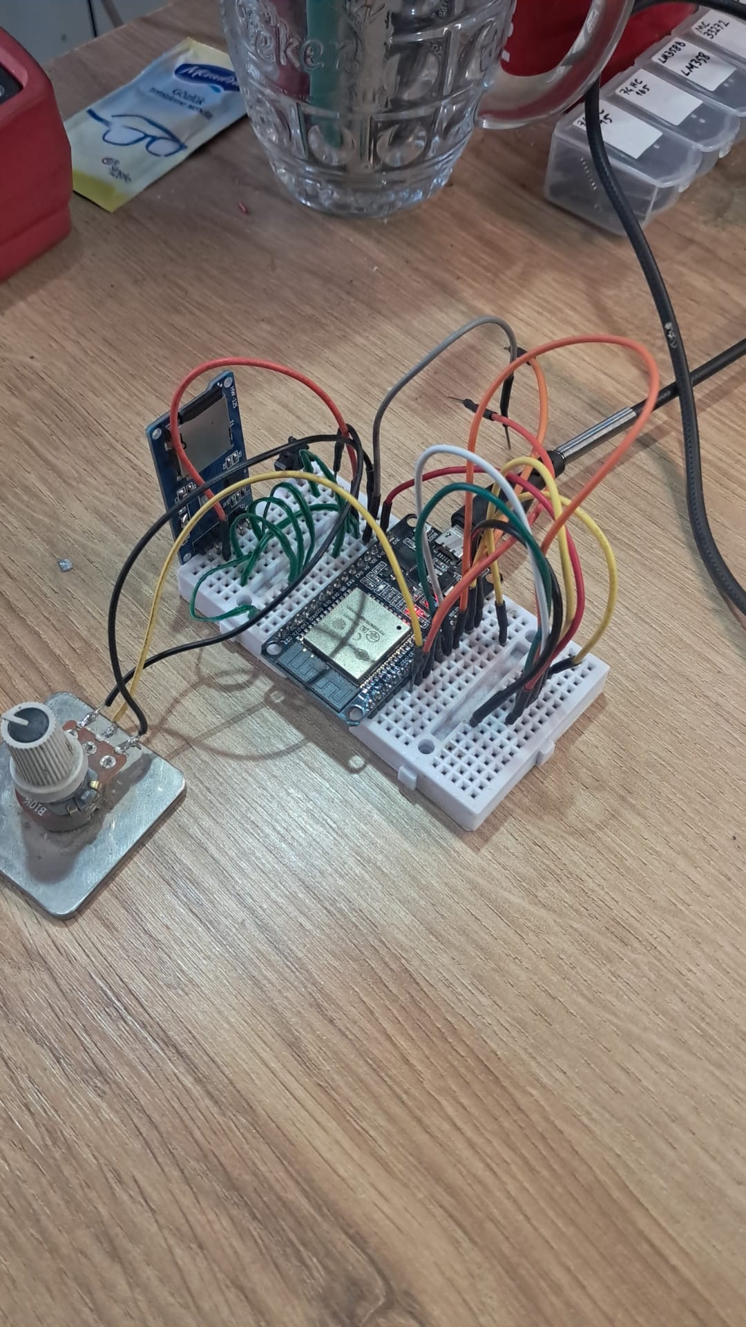

Burada yaptığım değişikliklerin sonuçlarını karşılaştırmalı olarak görebilmek için bir de datalogger kullanmam gerekti. Aslında bunların hiçbiri gerekli değildi de... Hava kutusunun vakumunu, gaz pozisyonunu, devir ve AFR bilgisini loglayıp gösterecek bir sistem lazım. Vakum için yan sanayi uygun fiyatlı bir MAP sensörü aldım.

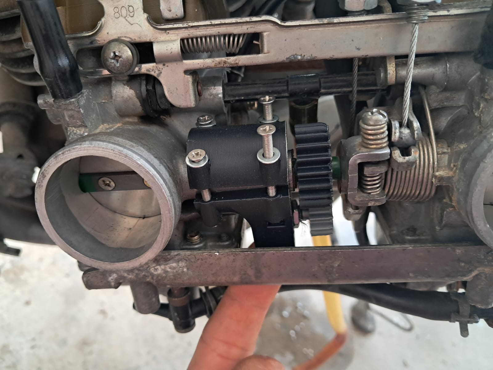

TPS (gaz pozisyon sensörü) için 3d yazıcıdan kelebek miline parça uydurup bastım.
Motor devri için de silindirin birinden bobin primerindeki sinyali okuayarak hesap yapacağım.

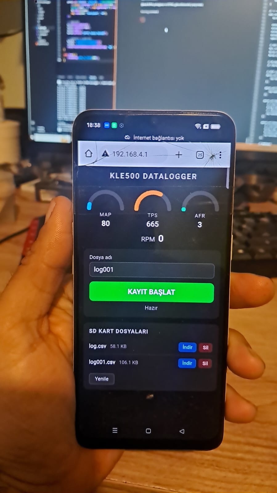

data logging için ESP32 kullanmaya karar verdim. başlangıçta ekran yapacakken webserver ile yayın yapıp kayıtları yönetmenin ve verileri okumanın daha iyi olacağına karar verdim. sürüş testlerinde telefon tutucudan verileri okuyabilmek önemli. Farkında olmadan motoru bozmamak lazım.

Dataloggera hız ölçümü de ekleyebilirim. arka dişli veya fren diskinden sinyal okuyabilirim. Ara hızlanmaları testler sonrasında karşılaştırmak mümkün olur.
