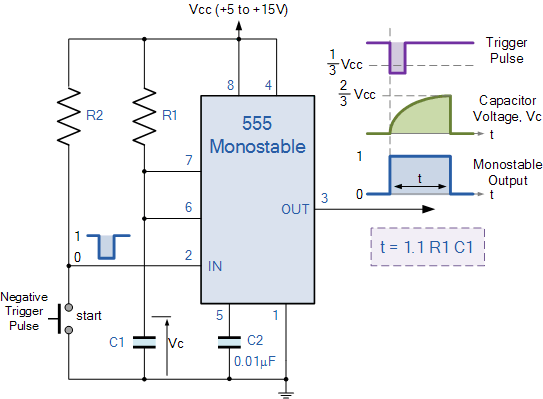

Merhabalar iyi forumlar dilerim,
devremde tetik elemanı olarak ne555 kullanıcam ama devreye enerji verdiğimde ne555in kondansatörü dolduğu için devrem istemsiz tetikleniyor. Bunu nasıl engelleyebilirim? Sizce farklı bir IC mi kullanayım ?

C4 neden koydun o set ediyor açılışta ?
C4 çıkar ve 5 nolu pine bağlı 10n kondansatörü 10uf yap hatta daha büyük.
Bence de sorunun kaynağı C4. İlk güç verildiğinde C4 boş ise, butona basılmış gibi olacak ve monoflop çıkış üretecek.
Aşağıda iyi elektronik öğreten bir sitedeki şemaya bak ve ona göre revize edip tekrar dene.
29056 eklentisine bak
Cevabınız için teşekkürler hocam galiba bu sorunun bir çözümü yok sitede bile yazmışlar (Ekte resmini koydum devrenin start anında trig pini 0V olduğunda olanlar ) bunun olacağını enerji verildiğinde oluşan durumu başka bir yol ile engellemeye çalışacağım. Varmak istediğim nokta pil puntolama makinesinde butona bastığımda ayarlayabileceğim bir süre çıkış almak.

O paragraflarda monoflopun nasıl çalıştığı anlatılıyor. İlk güç uygulandığında çıkış tetiklenir demiyor.

Cevaplarınız için teşekkür ederim çözümü başka bir forumda asma kullanıcı adlı birinden öğrendim. ne555 in 4 yani reset bacağına POR devresi koyarak sorun çözüldü.
Buradaki R1 e gerek yok ama R ve C nin zaman ayarı yaptığım R ve C ye yakın olması gerekiyor. Diyot olarak ise asma hoca 1N4148 kullanmış. Devrenin son halini paylaşıyorum.
Cevap veren ve vaktini ayıran herkese teşekkür ediyorum. Aynı sorundan müzdaripseniz POR hakkında detaylı bilgiye buradan ulaşabilirsiniz. İyi forumlar dilerim.
Sorunun çözüldüğüne sevindim. Ama sorunu asıl çözen, yukarıda da söylendiği gibi C4 ü sökmüş olman. Orada bağladığın diyodun hiçbir fonksiyonu yok. İletime dahi geçmiyor, açık devre. Çıkar diyodu, gene devre çalışması lazım. Diyodu çıkarınca da devre aynen aşağıdaki mesajdaki devre oluyor:

Hocam hangi devredeki c4 bir sürü devre var :D sizin attığınız bu devrede c1 olarak geçiyor bahsi geçen c4
1705276801379-png.29056
RESET girişindeki POR devresi de gerekli.
Sorunu çözen hem C4 ün kalkması hem de POR devresi.
NE555 içindeki RS filip flop ilk power uygulandığında çıkışı belirsiz olur belli bir değere getirilmesi gerekir.
