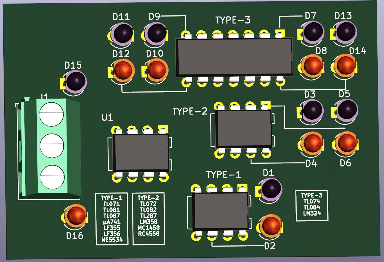

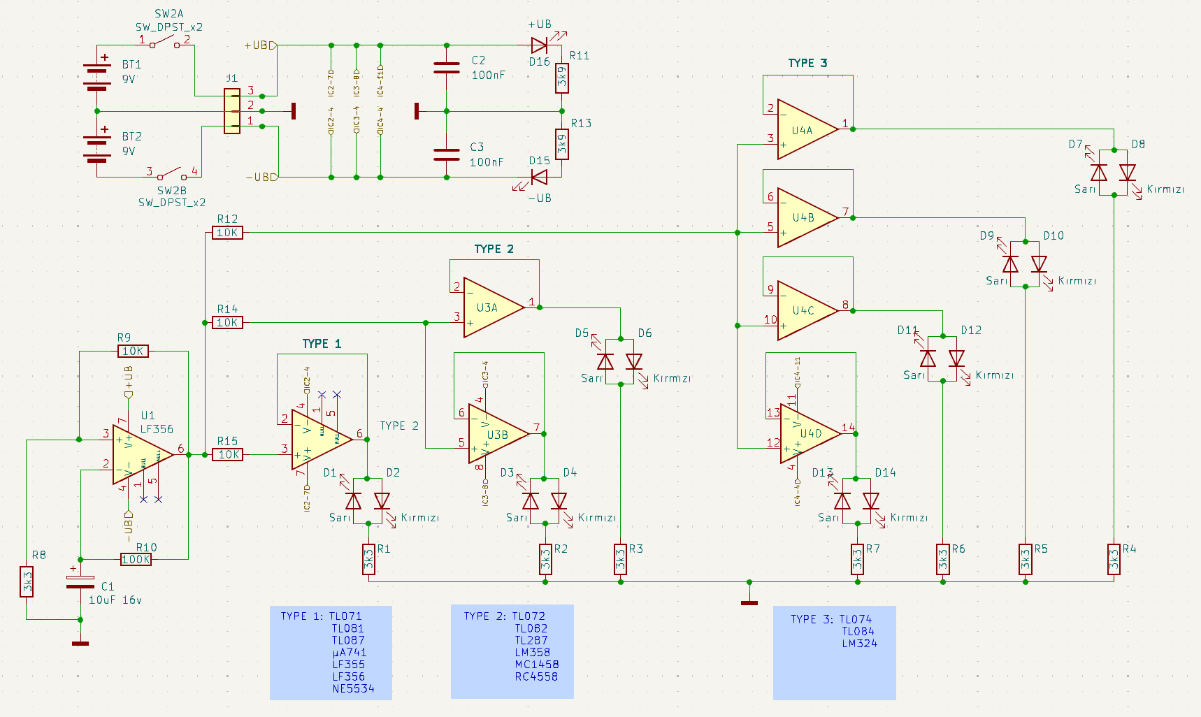

Aşağıdaki linktekini yapsam mı? Daha önce de karşıma çıkmıştı. İş görür mü bu?
Bir de şöyle inverting ve non inverting önceden ayarlanmış bir devre var. Bu sadece tekli opamp kontrol ediyor ama iki farklı opamp kıyaslamak için orjinal vs patates gibi işe yarayabilir. Özellikle devre belli tolerans dahilindeki direnç vs. ile yapılırsa çıkışları osiloskop ile kontrol edilerek opampları kıyaslamak mümkün olabilir.
Belki daha kullanışlı test devreleri de vardır, bunlar önceden gördüklerim sadece. Bir de Cengiz abinin dediği gibi bu osilatörün çalışması ışıkların yanıp sönmesi sadece opampın çalıştığını gösterir. Datahseet verilerini sağladığını teyit etmek için tek tek denemek lazım.
Yanık mı değil mi kontrolü için gayet yeterli ama.
Benim attığım linkteki daha iyi galiba. Çoğu opampı test ediyor.
Ben linkini attığımı daha önce çizmini yapmışım yav. Altın bulmuş gibi sevindim. :D
Yarın basarım bunu ben.

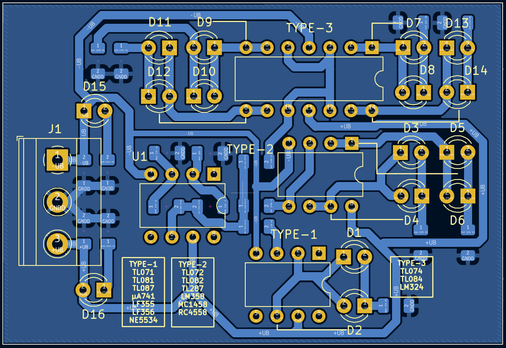

Bu konu güncelken OpAmp Test Devresi ilgimi çekmişti ama "bir ara ilgilenirim" deyip uykuya yatırmıştım. Dün en azından arşivime ekleyeyim diye biraz bakmış bulundum.
Elektor kökenli bu devrede, bizzat Elektor'un açıkladığı bariz bir hata var.
Type-3
konumunda bulunan IC4 'ün besleme bacak numaraları tam ters. Yani, hem buradaki (forumdaki) hem de orjinal devrede sol üst tarafta yer alan besleme bacak bağlantılarında (yalnızca IC4 için) 4 ve 11 numaralı bacaklar yer değiştirecek.
Merak eden arkadaşlar, Type-3 grubunda örneklenen LM324'ün datasheet'inden bakabilir. Biz yine de buraya eklemiş olalım:
Ve tabii aynı hata, hem buradaki hem de orjinal baskı devrede de bulunuyor.
Şimdi, her şeyi kendi gözüyle görmek isteyen arkadaşlar için gerekli linkleri ve diğer bilgileri verelim:
Burada (forumda) verilen link:
https://www.elektormagazine.com/news/circuit-op-amp-tester
Sayfanın en altına inip, "Discussion" kısmına geçiyor ve "Show more"u tıklıyoruz. İngilizce ve Türkçe olarak, şöyle diyor:
Note to anyone wishing to replicate the project: as one of our readers pointed out, there is an error in the schematic: pin4 and pin11 of IC4 should be swapped.
Unfortunately the error is present in the PCB too, so it's needed to correct the wiring. This shouldn’t be too difficult, as Pins 4 and 11 can be isolated from the tracks with an x-acto knife and connected correctly to the +9V plane and the -9V track with a few solder bridges. These power rails are close by.
Projeyi uygulamak isteyenlere not: Okuyucularımızdan birinin belirttiği gibi, şemada bir hata var: IC4'ün Pin-4 ve Pin-11'i yer değiştirmelidir.
Ne yazık ki hata PCB'de de mevcut, bu nedenle bağlantıların düzeltilmesi gerekiyor. Pin 4 ve 11, bir x-acto (veya maket) bıçağıyla besleme hatlarından ayrılıp, birkaç lehim köprüsüyle +9V ve -9V hatlarına doğru şekilde bağlanabileceği için, bu çok zor olmayacaktır. Bu besleme hatları birbirine yakındır.

Elektor bu projeyi, test edilecek OpAmp'ların soketleri ve sonucun gözlemleneceği LED'ler plaketin alt (bakırlı) tarafına monte edilecek şekilde tasarlamış. Böylelikle, devre bir proje kutusuna monte edildiğinde, test edilecek OpAmp'lar ön panelden soketlere rahatça takılabilsin ve yine ön paneldeki LED'lerden sonucu gözlemlemek de kolaylaşsın diye düşünmüş.
Bunu yine, yukarıda belirttiğimiz "Discussion" kısmından anlıyoruz:
"Also, the Opamps Under Test are meant to be connected to DIP sockets that should be soldered on the back (copper) side of the PCB. This way the Elektor PCB can be mounted flush against a front panel that you may build for the tester, with the sockets accessible through holes in the panel. The LEDs are mounted on the back for the same reason."

LM324 ıcın basılan PCB de 4 ve 11 yanlıslıkla ters cızıldı ıse pcb hıc bır sey kesıp bıcmeye gerek yok. Sadece cıpı 180 derece cevırıp takmak yeterlı.
Evet, entegreyi yakmadan çalıştırır ama 4 OpAmp'a sahip olduğu için, sağlamlığı gösterecek olan LED'ler yanlış gösterim yapar. İçindeki OpAmp'lara A, B, C, D dersek... LED-A, C'yi gösterir, LED-B ise D'yi. Tabii diğer 2 LED de yine ters sonuç verir. Ben böyle bir şeyi tercih etmezdim.
Evet a, b, c, d seklinde yazilar varsa caprazlama olur fakat ne onemi var. Opampin tek bir kanali bile bozuksa zaten o coptur.
İsraftan kaçınan ve/veya çevre kirliliğini önemseyen kişiler için 3 kanalı çalışan bir OpAmp da değerli bir malzemedir.
1'li, 2'li, 3'lü ve 5(+) kanallı kullanım gerektiren birçok şemada o entegre yine işe yarar.
Bütün opamplar aynı silikon üstünde, kanallardan biri bozuksa sadece bu devreden geçti diye diğer kanalları sağlam kabul etmek malzeme israf etmeyeyim derken zaman israfı olarak sonuçlanabilir. O yüzden bence bir kanalı bozuksa o opamp artık güvenilmez duruma düşer
Bir kanal bozuksa zaten aşırı akım çekip ısınmayada başlar.
