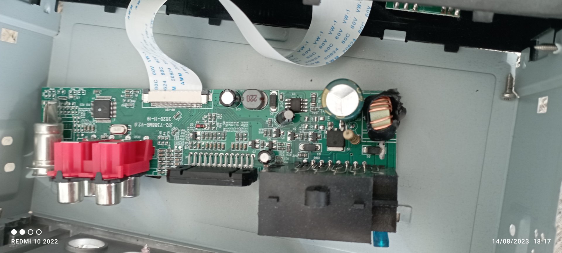

Bu oto teybi çalışmıyor girişteki diyot yanmıştı değiştirdim başka nelere bakmaliyim
Girişteki yanan diyot kısa devre miydi yoksa açık devre mi?
Hmm o zaman ümit var :D Muhtemelen 12V ters bağlandığı için o diyot cihazı korumak için kendini feda etti.
İlk yapılacak şey her zaman göz kontrolü. Kararan, çatlayan birşeyler var mı onlara bak. Sonra 12V uygula ve devrenin ne kadar akım çektiğine bak. Çok akım çekiyorsa bir yerlerde kısa devre var, onu araştır.
Abi soketi yok nereden 12v vereceğimi bilemiyorum en fazla darlington transistör kısa devre olmuştur
Muhtemelen Ortadaki o kocaman uzun boylu kondansatörün uçlarına 12V gelecek. Oradan takip et, konnektörde nereye geliyorsa oradan 12V ver.
Söktüğün yanık diyodu da yerine tak önce, yoksa sen bu sefer ters voltaj verirsin ve devrede geniş çaplı hasar oluşur.
Abi tda7377 entegresi var onun sağlamlık kontrolünü yapabilsem
Devreyi inceleyip sinyal akışını takip etme imkanın yoksa, tek yapabileceğin şey istatistik olarak bozulabilecek şeyleri değiştirmek ve arıza gidiyor mu ona bakmak. U2 ve U8'i değiştirmeyi deneyebilirsin. Bir de devreyi komple alkol ile temizle ve akan kondansatör var mı diye bak.
Özellikle sağda 4 tane kondansatör var bir arada. Altında kahverengi bir kaplama var. Acaba o toz mu yoksa akma mı var onu anlamak lazım.
Regülatör saglam
Bu tip devrelerde genellikle arabadaki aşırı ısı şartları nedeniyle kondansatörler kurur veya yarıiletkenler yanar. Tüm transistörleri ve diyotları multimetre ile kontrol edebilirsin. Kondansatörleri de gene değiştirerek kontrol edebilirsin.
Ama bir de şu var. 12V u nasıl bağlayacağını bilmiyorsun ama, tamirin başarılı olup olmadığını nasıl anlayacaksın? O doğru bağlantıyı bir şekilde tespit etmen lazım.
Soket üzerinde bat + yazıyor ama asagidaki pinmi yukardakimi ona karar veremiyorum
GND ve B+ alt ve üst pini birlikte kullanıyor olabilir. Multimetre ile kontrol edebilirsin.
Elime bu tip bir teyip geçmişti.Power entegresinin bir çıkışı yandığı için voltajı çökertiyordu.Kısa devre olan çıkışın hem input hemde output pinini devreden ayırınca teyip çalışmaya başladı.Teyiplerin genelde amfiye bağlamak için olan çıkışları vardır.Power katından geçmez.O çıkışı da bir ampliye bağlayınca teyibi dinlemeye başladım :D
