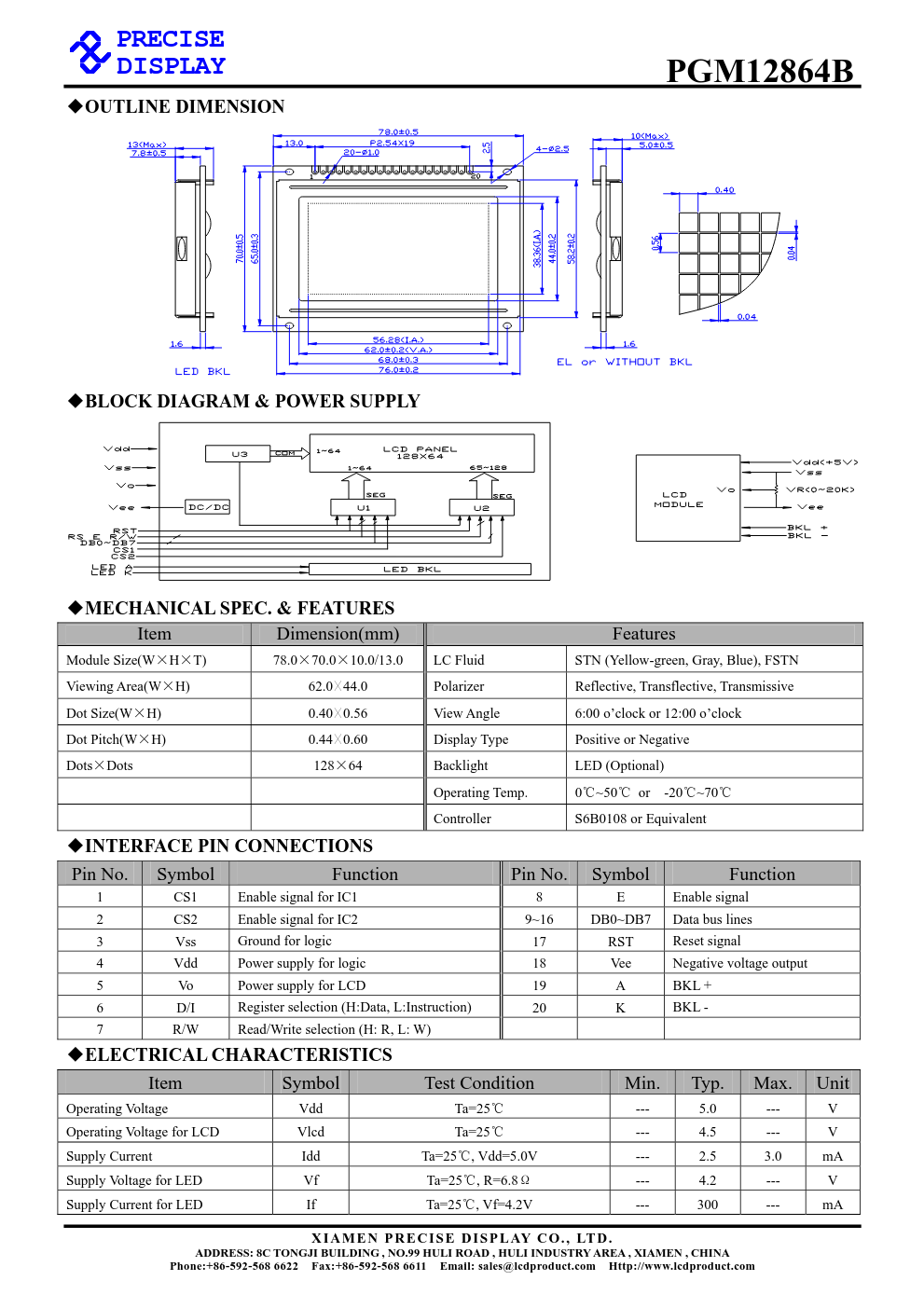

Elimde 128x64 piksel olan PGM12864B-NSW grafik LCD var. Bunu Arduino UNO ile kontrol etmek için hangi bağlantıları yapmamız gerektiğini araştıralım. Mümkün olduğunca bir yerlerden hazır kod almadan, display ve arduino'nun teknik dokümanlarından giderek işi yapmaya çalışalım.
Öncelikle üreticinin bu display için verdiği datasheet'i buluyoruz. Ben özdisan'dan almışsım ve oradaki datasheet'i referans alacağım.
  • 859983_1896570268..pdf
    968.7 KB · Görüntüleme: 14
Display pin yapısı şöyle:
Datasheet'e bakınca arka plan aydınlatması için 5V verin demiş, ama Anot ve Katot bağlantısı vermiş. Seri direnç bağlanacak mı yoksa gerek yok mu belli değil. Ben de 100 mA akım sınırlama ile 5V verdim. 92 mA gibi bir akım çekti, ekran da uygun bir parlaklığa geldi. Demekki seri dirence gerek yok.
Yalnız abi SPI bağlaman lazım. Beslemeler hariç 3 kablo kullanacaksın.
Hmm şimdi baktım da Özdisan'daki şu anda benim elimde olan değil. Bendeki ürün kalkmış onun yerine PGM12864A-NSW-BBW-01 gelmiş. Bendekinin tam olarak model numarası PGM12864B-NSW-BBS-01. Zaten bu 2013 yılı yapımı, oldukça eski.
Elektrovadi'de daha yakın bir model var, ama pin yapıları özdisan'daki ile aynı değil.
38013 eklentisine bak
PGM12864B-NSW-BBS-01 pin yapısını söyler misin

Bu SPI değil paralel port.
Yani? Benim kendi kullandığımda mı SPI değil paralel port? Ben mi yanlış teaffuz ediyorum?
ChatGPT nin önerdiği bağlantı özdisan'ın aynısı gibi duruyor. Ama elektrovadinin datasheet'indeki model numarası da benim ekrana daha yakın. Tipik çin datasheet'leri işte ...
Seninkisi SPI dır herhalde. Paralel port olsaydı kesinlikle SPI'dan anlamazdı.
Abi hangisi olduğunu tespit etmek için şöyle bir yol deneyebilirsin;
Meselea elektrovadideki pin durumuna göre 5 numaralı pin contrast ayarı yapıyor olmalı.
10K potu breadboarda takıp sağına soluna vcc gnd, orta pininide ekrandaki 5 numaralı pine bağlarsan pot ile kontrast ayarı yapabilirsin.
Olmazsa eğer aynı ayaraı 3 numaralı pin ile denersin.
Hangisinde olursa o yapıyı kullanırsın.
Birde abi özdisandaki linkini paylaştığın ekran resimdeki IC'lerden birini kullanıyor. Belki onların datasheet'inden bir yere varılır.
Evet şimdi VO yu iki ihtimal olarak da denedim. Elektrovadi'deki datasheet doğru. O bağlantıya göre yapınca kontrast ayarı çalışıyor.
Abi pin sıkarken uyudun mu ne yaptın? Çok ta şeyetme. :D
Ben tüm pinleri kullanarak görüntü aldım. Muhtemelen sende o şekilde alırsın. Ama bana SPI lazım o yüzden B versiyon bir ekran daha almam gerekecek.
