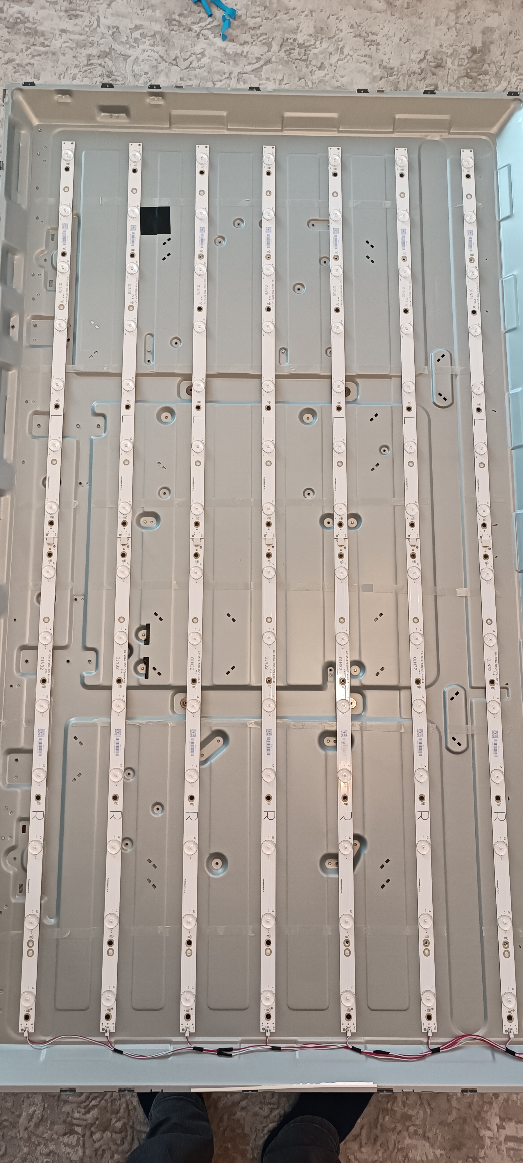

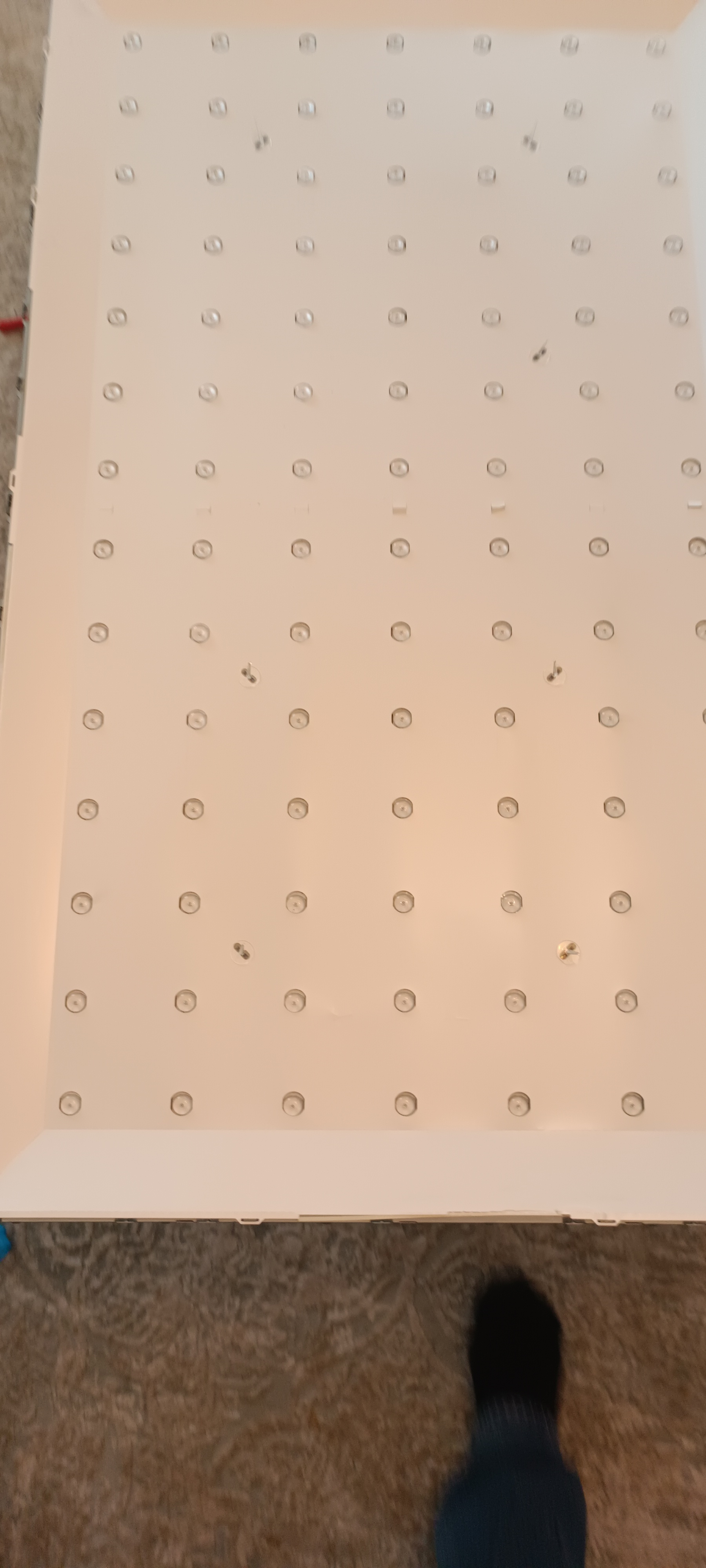

Ekranda çok sayıda benek vardı. İlk başta anlam veremedim. Ama panelin içini açınca lenslerin düşmüş olduğunu gördüm.

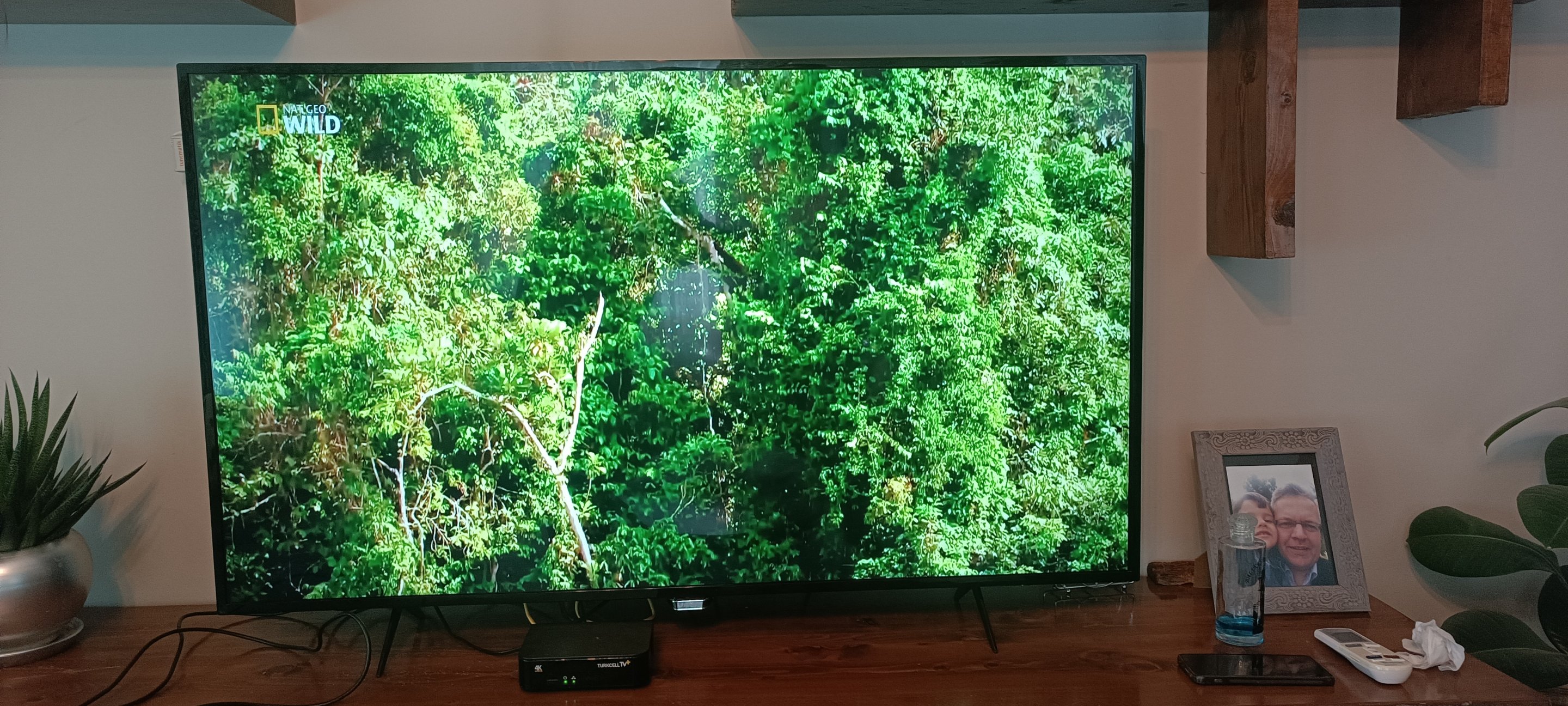

LED barları yenileyip topladım ama toplayana kadar Yusuf Yusuf modundaydım. İlk başta görüntü gelmedi. Cof sürücü kartın klipsini kapatmamışım. Tvyi pert ettim diye korktum ama korktuğum olmadı. Sıkıntısız şekilde tamir bitti.

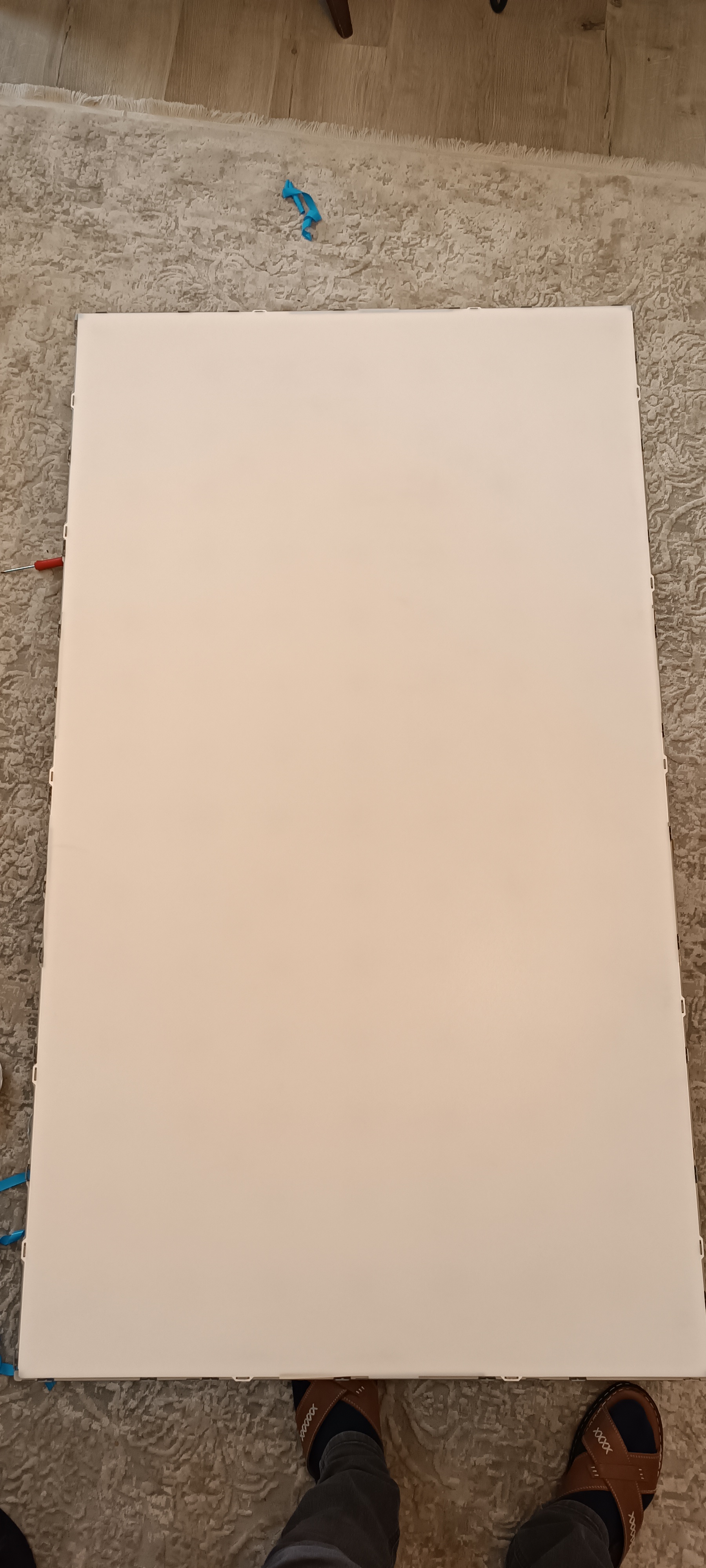

Toplarken panel arkasında toz vs kalmasına nasıl engel oldunuz. Veya toz için endişe etmeye gerek yokmu? Nedense çok steril bir ortamda bu işlerin yapılması şeklinde bende bir düşünce var. Hindistanlı tv tamircilerini izleyince bu endişemin yersiz olduğuna kendimi inandırmaya çalışıyorum. :yerlereyat1:
Toz olayı çok rahatsız edici. Daha önce kendi monitörümde yaşadım ve hala 1mm çapında benek şeklinde duruyor. Süpürgenin üfleme tarafı ile gördüklerimi savuşturdum ama kaldıysa yine onu bilmiyorum.
