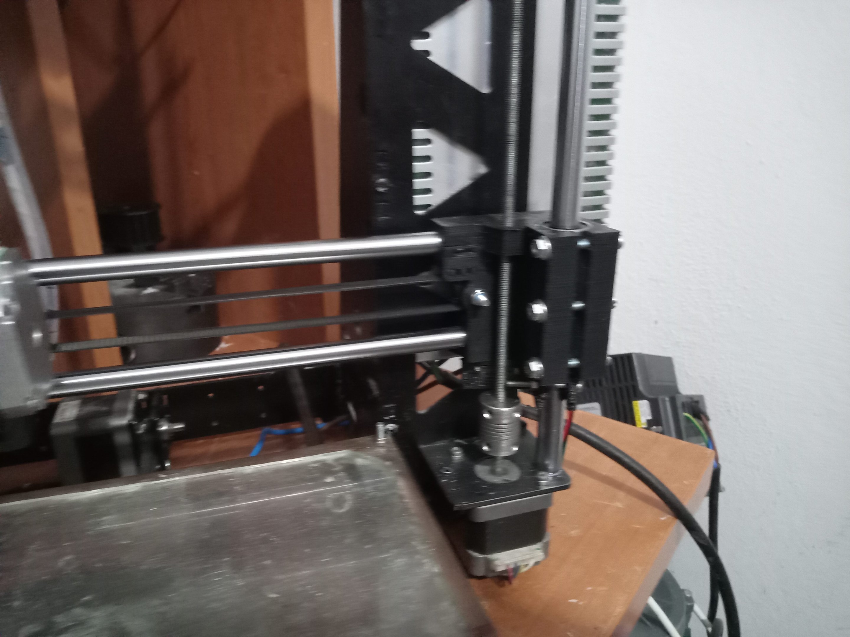

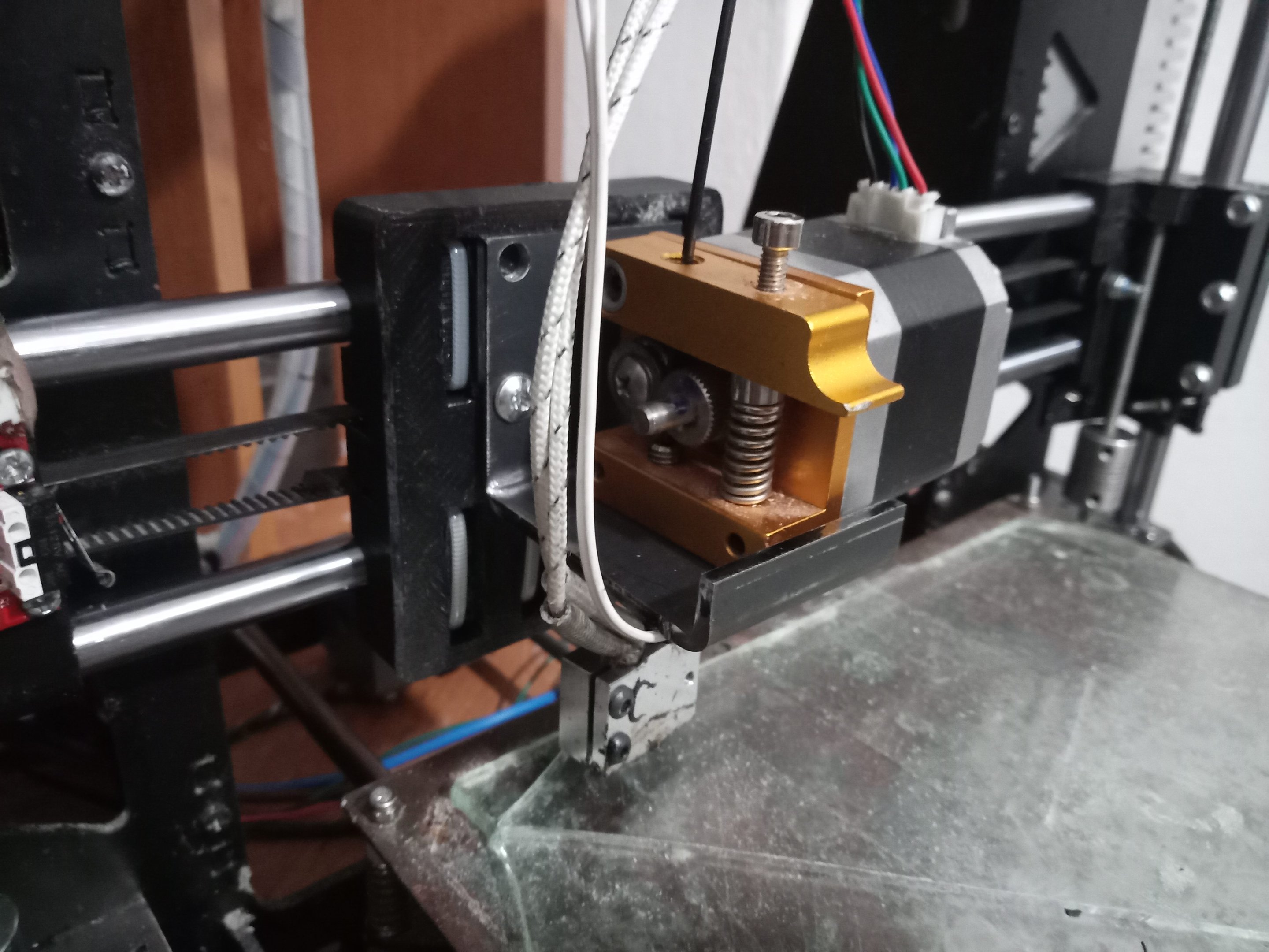

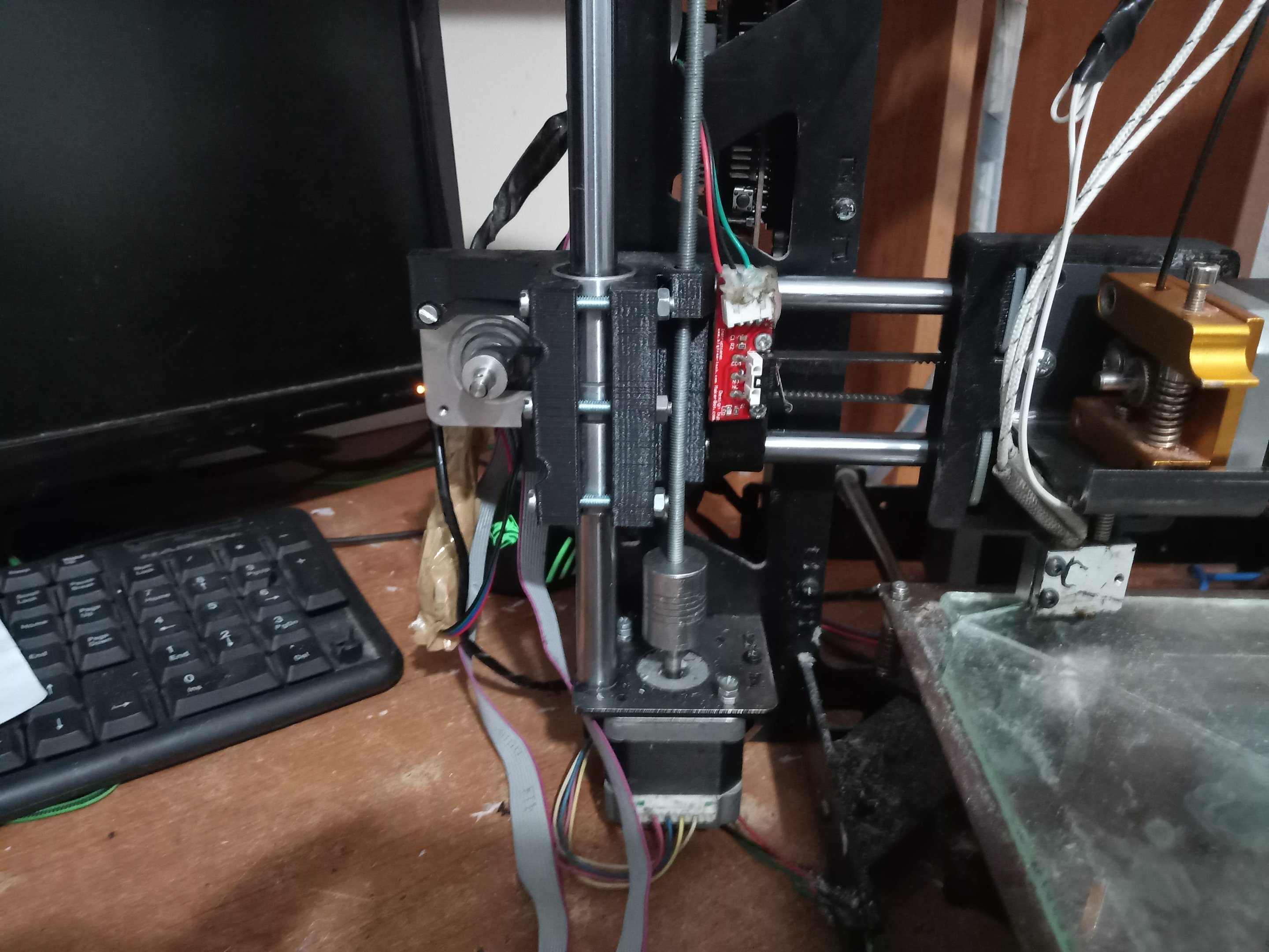

Merhaba arkadaşlar,
Şuan prusa i3 upgrade yaptım.extruder mk8 ,nozel ve heatblok volcanoya yükseltim.Z ekseni 12mm,x ekseni 10mm indiksiyonlu mil .Ama extreder eritme hızı çok yükselmediğinden 200mm/s yazma var.Hedef 400mm/s bu nasıl yaparım?

Merhaba arkadaşlar,
Şuan prusa i3 upgrade yaptım.extruder mk8 ,nozel ve heatblok volcanoya yükseltim.Z ekseni 12mm,x ekseni 10mm indiksiyonlu mil .Ama extreder eritme hızı çok yükselmediğinden 200mm dk yazma var.Hedef 400mm dk bu nasıl yaparım?
200mm/dk mı? yaklaşık 3mm/s, bu hızda hiç bir baskı bitmez, eğer 200mm/s'den bahsediyorsanız ve 400mm/s'e çıkarmak istiyorsanız birincisi accelerationu yükseltmeniz gerek, yani daha iyi motorlar lazım, (veya daha gergin kayışlar, daha fazla amper) ayrıca basit bir akış hesabında 0.2*0.5*400 yapınca 40mm^3 akış gerekli demek, elinizdeki hotend bunu sağlayamaz, daha iyi bir hotend lazım
Yerli markalarda var mı?
önerebileceğin
Hizli eriyen filament 40mm kup flow veremez volcano hotend ile, zaten pla erimeyen bir filament, anca ABS ile 25-28mm kup civarina cikarsin, hizi arttirmaktansa accelerationu arttirmaya bak, bu sekilde daha hizli basarsin, fakat accelerationun dusuk olup hizini yuksek yapmak istersen zaten o hiza ulasamayacak, sadece accel/decel yapmaya harcayacak
filament hızlı da erise bu mekaniklerle o hızlarda gene sorun yaşarsın, extruder ve diğer motorlar adım atlamaya başlar, sistem rezonansları nedeniyle yüzeylerde dalgalanmalar olur.
basit bir modeli daha hızlı basmak istiyorsan 0.4 yerine 0.6 veya 0.8 nozzle kullanarak ve katman yüksekliğini arttırarak zaman kazanmak mümkün.
uzun nema17 alıcam tork olandan, ittirme dişlisinin küçüğünü aldım.Torku 1,5 ile 2.25 arası artırır .Acaba bu yeterli olurmu? yoksa direct değilde dişlili ittirici mi alıyım ?
ilk 32bit anakarta geçip a4988 yerine tmc2209 kullanmak en iyi secenek olacaktir, zaten bu mekanik ile 400mm/s de baski almak imkansiz, ardindan klipper, input shaping, lineer raylar vb
Peki çıkabileğim max hız nedir?
Bu yatırımı yapmak yerine yeni bir makine almak daha mantıklı
