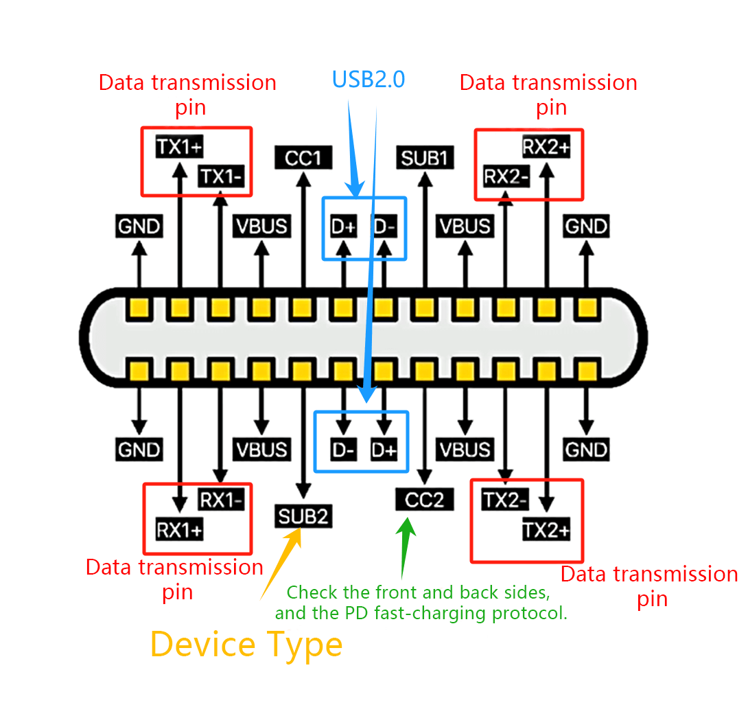

Pi5 için güç gereksiniminin gpio pinlerinden yapılması tavsiye edilmiyor. Sanırım PTC gibi bir bileşen var type c soket ile 5v besleme arasında.
Tavsiyem Raspberry Pi5 Type C üzerinden beslenmeniz.

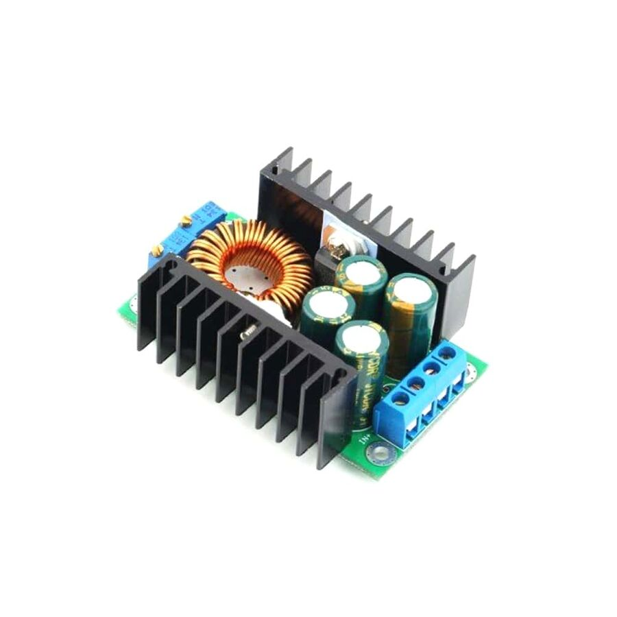

Diğer taraftan LM2596 maksimum 3A o da iyi soğutma ve orjinal Texas çipler için geçerli. 5A besleme için daha farklı çözümler düşünmeniz gerekir.
Hocam peki bunun için nasıl bir çözüm önerirsiniz. Ben bu step down düşürücü işini kendi kartımda yapmam gerekiyor harici bir kart olmayacak. Lm2596 yetersiz ama XL4016 gibi dönüştürücüler iş görebilir. Galiba kendi kartıma TypeC güç çıkışı koyup TypeC to TypeC bir kablo ile güç aktarımı yapmak daha mantıklı.
dc besleme için bu iş görür.

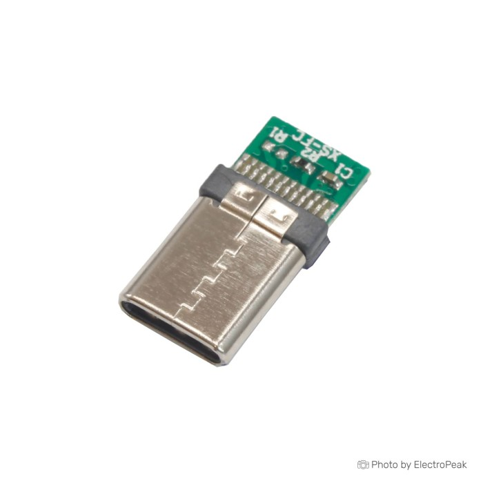

Type C için ise
robiz.net, direnc.net, robotistan gibi yerlerde var. Buna nispeten kalın bir kablo takınca iş görür

Type c cikilinda birden fazla voltaj hattı olabilir 1.8 3.3 5 gibi ve entegre in yapısı tersten calişmaya uygun olmayabilir type c nin oradaki pmic in datasheetini aradım ama yayınlanmamış sanırım
