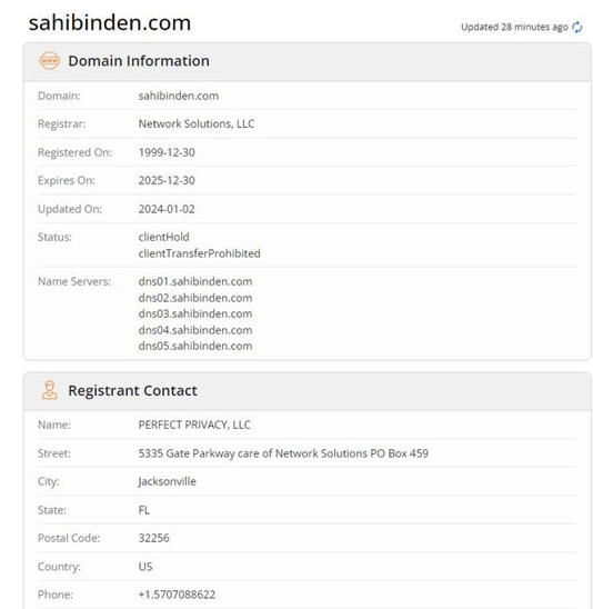

Sarı site kapandı mı
Birde şöyle birşey var
sahibinden.com SOA kaydı. Dikkat edilirse NXDOMAIN hatası var ve ANSWER SECTION yok.
[ta@bonsai ~]$ dig soa sahibinden.com

;sahibinden.com.                        IN      SOA
;; AUTHORITY SECTION:
com.                    874     IN      SOA     a.gtld-servers.net. nstld.verisign-grs.com. 1704290049 1800 900 604800 86400
;; Query time: 0 msec
;; SERVER: 127.0.0.1#53(127.0.0.1)
;; WHEN: Wed Jan 03 16:55:02 +03 2024
;; MSG SIZE  rcvd: 147
[ta@bonsai ~]$
Şimdi mekatronik.org un SOA kaydına bakalım. Sorgulama sonucu NOERROR ve ANSWER SECTION'a bakılırsa bu domain'in yetkili DNS sunucuları Turhost şirketinde.
