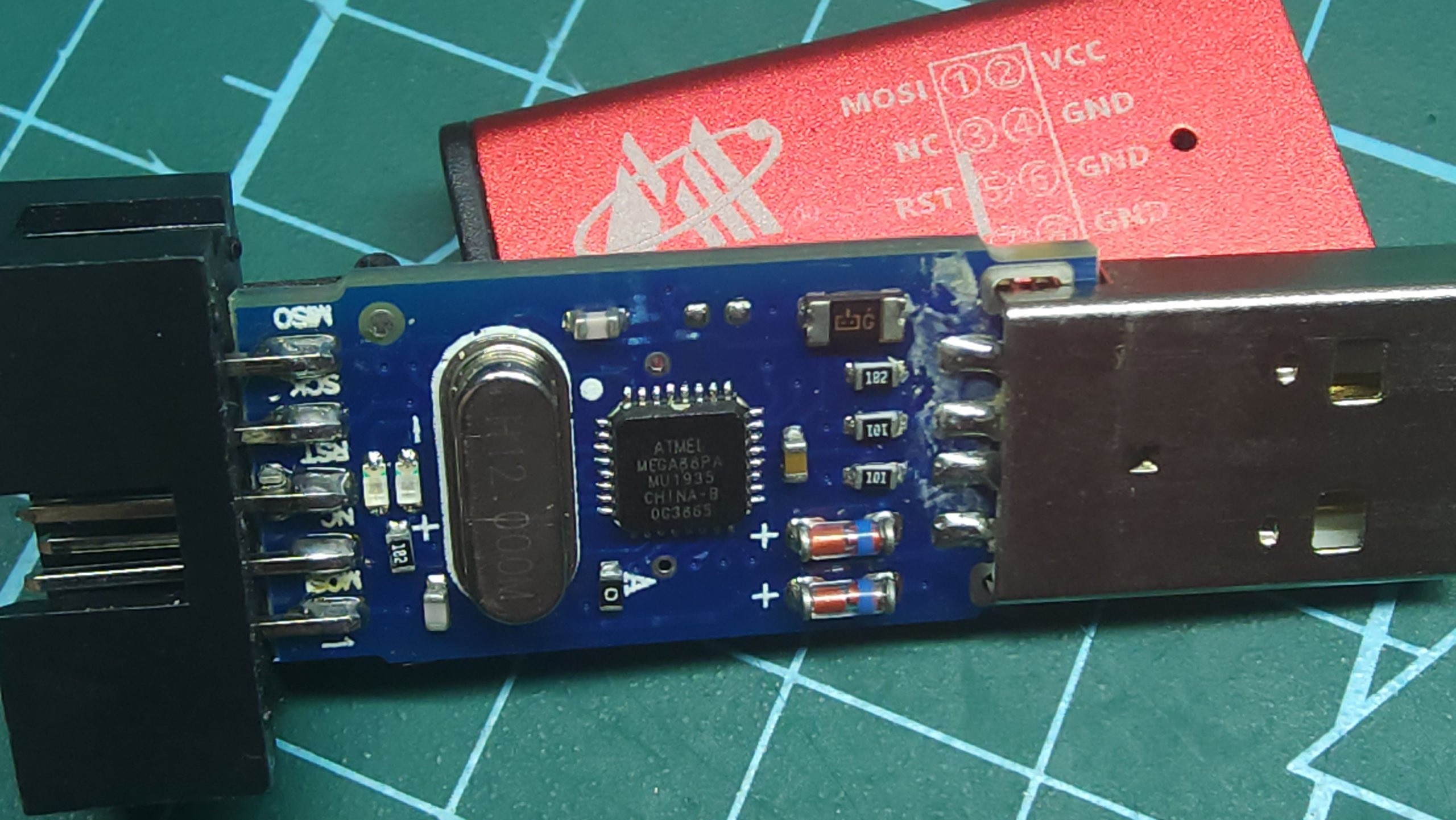

Bende de kırmızı renkli programlayıcı var. Şimdi detaylarını hatırlamıyorum ama geçenlerde HW-308 test cihazını programlamak için kullanacak oldum bir ton sorun çıkartmıştı. Herhalde bu çakmanın da çakması. İçinde Atmel ATMega88PA var.
  • Haha
Reactions: nt
Üzerinde ISP programlayıcı yazıyor. o_O
