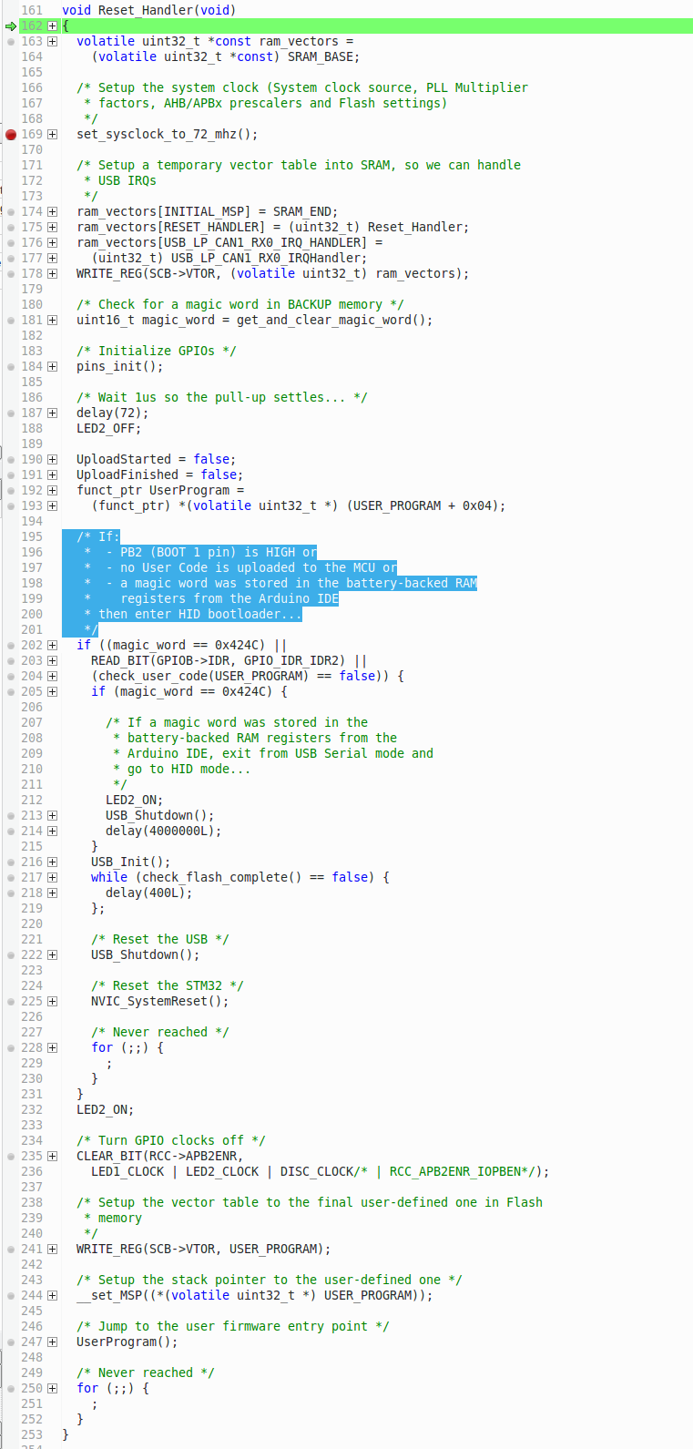

Programın ana döngüsü şu. Aşağıda işaretlediğim yerde PB2 pinini kontrol ediyor ve ona göre boot loader moduna girip girmemeye karar veriyor. PCB üzerinde kontrol ettim, PB2, Boot 1 jumperine bağlı. Bu jumperin orta ucu da 100 kΩ luk bir direnç ile PB2 ye gidiyor. Acaba bu 100 kΩ fazla geliyor ve pini yeterince pull edemiyor olabilir mi? Onu bir kontrol edeceğim.
26709 eklentisine bak
hocam onun 10 k olması gerekiyordu sanırım çinliler yanlış dizmiş gene
Daha önceki bir yazımda R10 'u 1,5K ile değiştirin
ya da üzerine 1,8K lehimleyin demiştim.
