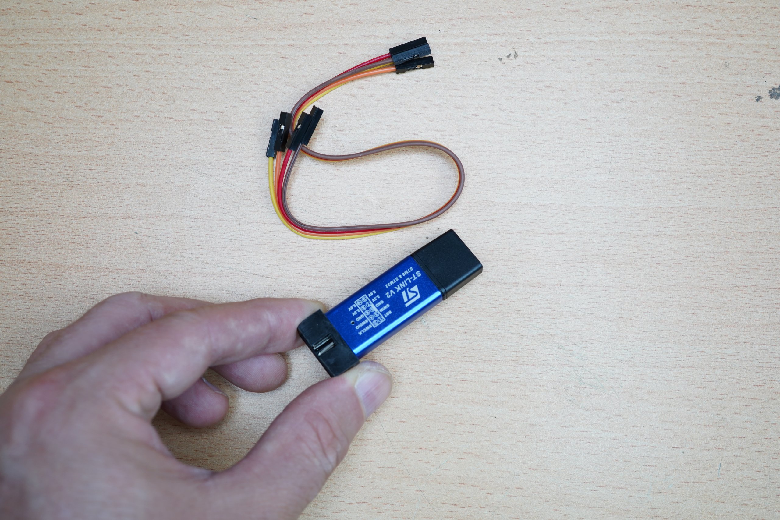

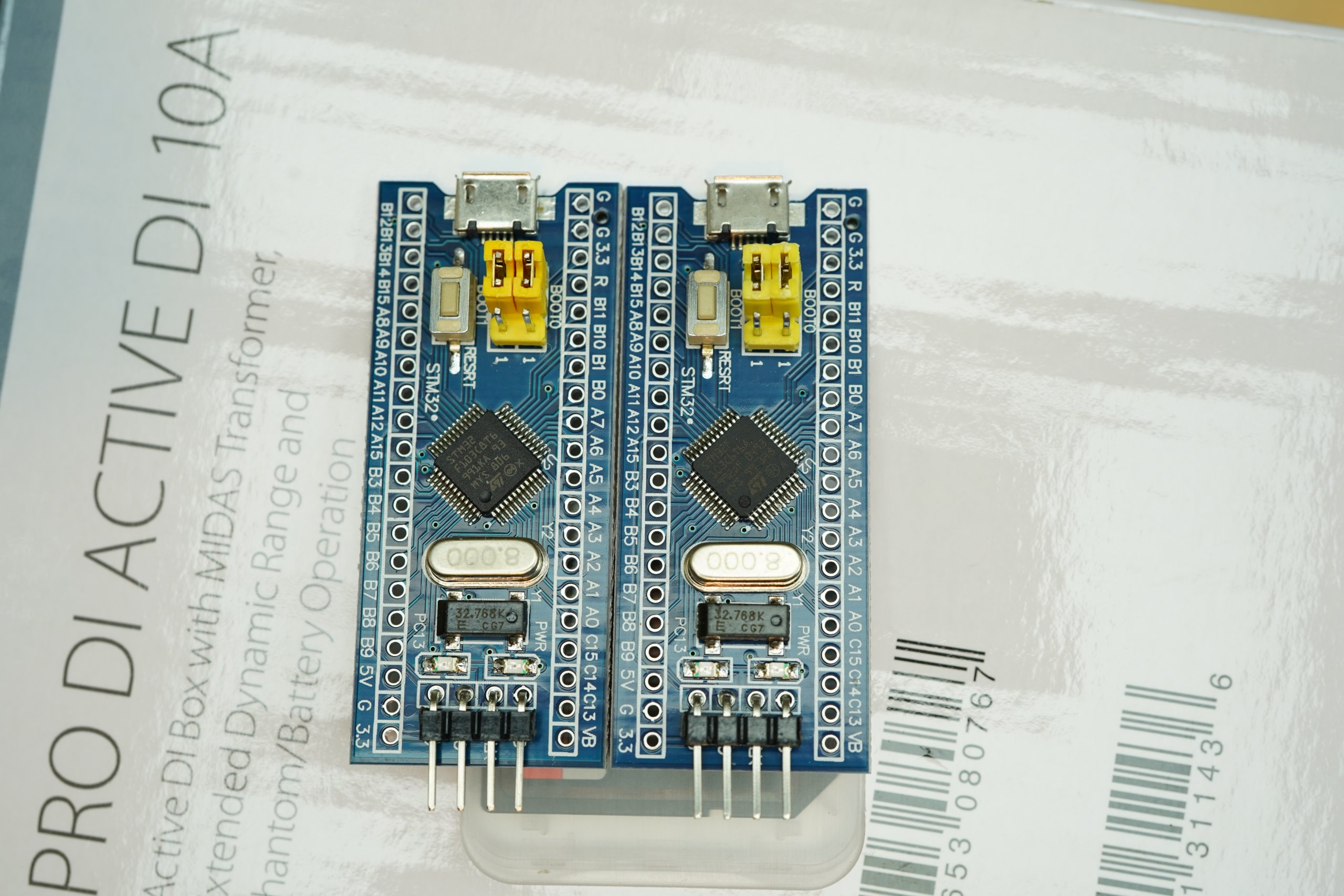

Bugün STM32 Bluepill kartları elime ulaştı. STLink V2 de aldım. İnternette sipariş ederken altın renk olanı sipariş etmiştim mavi renk geldi. Muhtemelen bunların hepsinin devresi aynıdır, sadece kimin çaktığı farklı. Ama sonra içini de açıp karşılaştırma yaparız.
İki farklı işlemci seçeneği var bunlarda. Birisi STM32F103C8 diğer STM32F103C6. Aralarındaki fark, dahili flash ve RAM bellek miktarı.
Kartı aynen paketinden çıktığı gibi USB porta bağlayınca üzerindeki kırmızı LED yanıyor.

Neyse, biraz internette araştırınca bu tip çakma, jenerik blue pill'lerdeki firmware'in sorunlu olduğu anlaşılıyor.
Aşağıdaki EEVBlog konusunda bir firmware linki verilmiş
Firmware linki de şu
Bakalım bunu STLink ile programlayayım
STLink ile blue pill arasındaki bağlantıları yaptım. Hem blue pill üzerinde hem de STLink üzerinde sinyal isimleri yazıyor, o yüzden burada tekrar koymaya gerek görmüyorum.
Reactions: nt
binary firmware'i STM32CubeProgrammer'a yükledim ve programlama sorunsuz tamamlandı

Seri port olarak tanınıyor kart, ama programlama gene çalışmıyor.
|         HID-Flash v2.2.1 - STM32 HID Bootloader Flash Tool            |
|     (c)      2018 - Bruno Freitas       http://www.brunofreitas.com   |
|     (c) 2018-2019 - Vassilis Serasidis  https://www.serasidis.gr      |
|   Customized for STM32duino ecosystem   https://www.stm32duino.com    |
> Trying to open the [ttyACM1]...
> Toggling DTR...
unable to set portstatus: Protocol error
> Searching for [1209:BEBA] device...
the selected serial port
 does not exist or your board is not connected
Error - [1209:BEBA] device is not found :(> Searching for [ttyACM1] ...
> [ttyACM1] is found !
> Finish
Programlayıcı olarak STLink'i kullan dedim Arduino IDE ayarlarında, şimdi çalıştı.
Madem STLink'i kullanıyor, o zaman boot loader'a ne gerek var diyerek işlemciyi erase ettim. Full chip erase. Sonra tekrar denedim ve bu şekilde Arduino IDE programlayamıyor. İlla boot loader'i istiyor. Bu çok saçma geldi bana ...
Ama neyse, bu şekilde programlayabiliyorum. En temel blink kodunu çalıştırdım ve blink yapıyor şu anda
