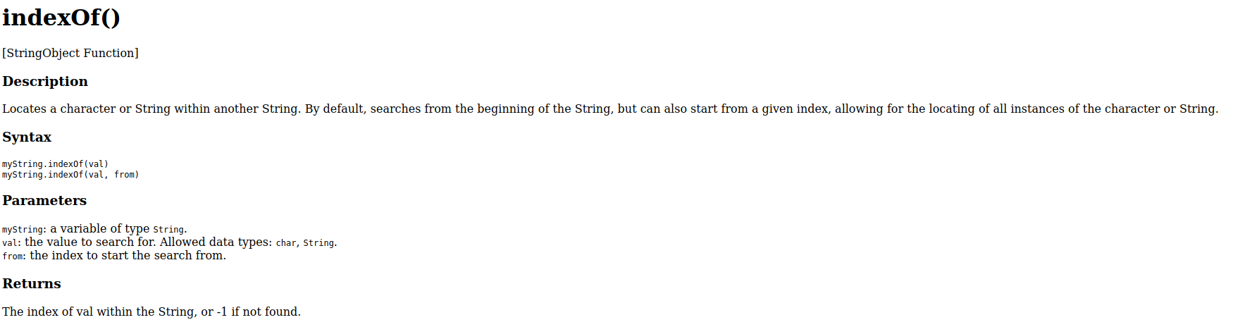

String tipinde bir veri içinde karakter aramam gerekiyor fakat ben en uzun zaman alacak yol ile yapmaya çalışıyorum bunun daha pratik bir yolu var mı?
benim yöntemim;
C++:
boolean _rec1 = 0;
String rec = "0";
int main(void){
  while(1){
      for(int8_t len = 0; len<14; len++){
       if(rec.substr(len-1 , len) == 'a'){
          _rec1 = 1;
Şimdi bir kere String class kullandığın için herşey zaten C string kullanmaya göre kat kat daha yavaş olacak.String kullanan birisinin derdi hız/performans değildir. String içindeki bir karakteri bulmak için indexOf metodunu kullanabilirsin.

string kullanmak zorunda değilim char ile de mümkün fakat zaten software'a string belli sebeplerden dolayı dahil edildiği için string ile yaptım bende.
araştıracağım bu komutu.
