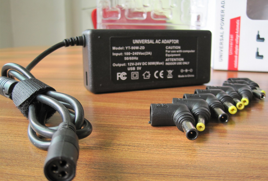

Bu kartın plastik kutusundaki etiketin fotoğrafını ekleseniz,modeli öğrenilir, şeması falan bulunmaya çalışılırdı .
Notebook markası ne ?
Hocam Universal bi adaptör yurtdışından almıştım 3 yıl önce kutudaki etiketin fotoğrafını ekliyorum.

Ben olsam notebook a bu adaptörü bağlamazdım.Yaklaşık 19 volt isteyen bir cihaza 24 volt veriyor.
12ile 24 volt seçeneği nasıl değiştiriliyor .Çıkışa takılan jackın sağa veya sola döndürülmesiylemi yoksa adatörde bir anahtarmı var?
Şemasının kolay bulunacağını pek sanmıyorum.
Bunu yinede tamir etmek istiyorsanız ,çıkıştaki kalın 3 kabloda ,siyah kablo,siyah probdayken kırmızı ölçü aletinin kırmızı probunu kırmızıya sonra da beyaz kabloya dokunarak herhangi bir voltaj okunuyormu?
Büyük ihtimalle PWM entegresi bozuk gibi
1. Olarak uçlar zaten Voltaj için ayarlanmış her ucun başında kaç Volt verdiği yazıyor mesela böyle
Siyah prob siyahta iken.kırmızi probu Beyaz uca dokundurdugumda ufak bi deger veriyor.kırmızı probu kırmızi kablo ucuna dokundurduğumda bi değer vermiyor
Hocam ayarlı olanlar şu aşağıdaki gibi olan adaptörler
Orada diktörtgen içinde Output: 3-24 yazıyor sağdaki potdan voltaj ayarlanıyor hemen üstündeki displayde de voltaj görülüyor.
Sizin adapterde ise
Output:12-24 yazıyor
bu iki voltaj seçimide muhtemelen jack ın soketinı takma yönü ile seçiliyor.
Eğer notebook a taktığınız jack adaptörün dişi yuvasına 2 farklı da takılabiliyorsa 12 ve 24 volt bu şekilde seçiliyor.
Sonuçta PWM entegresi kısa devre olmuş gibi.
