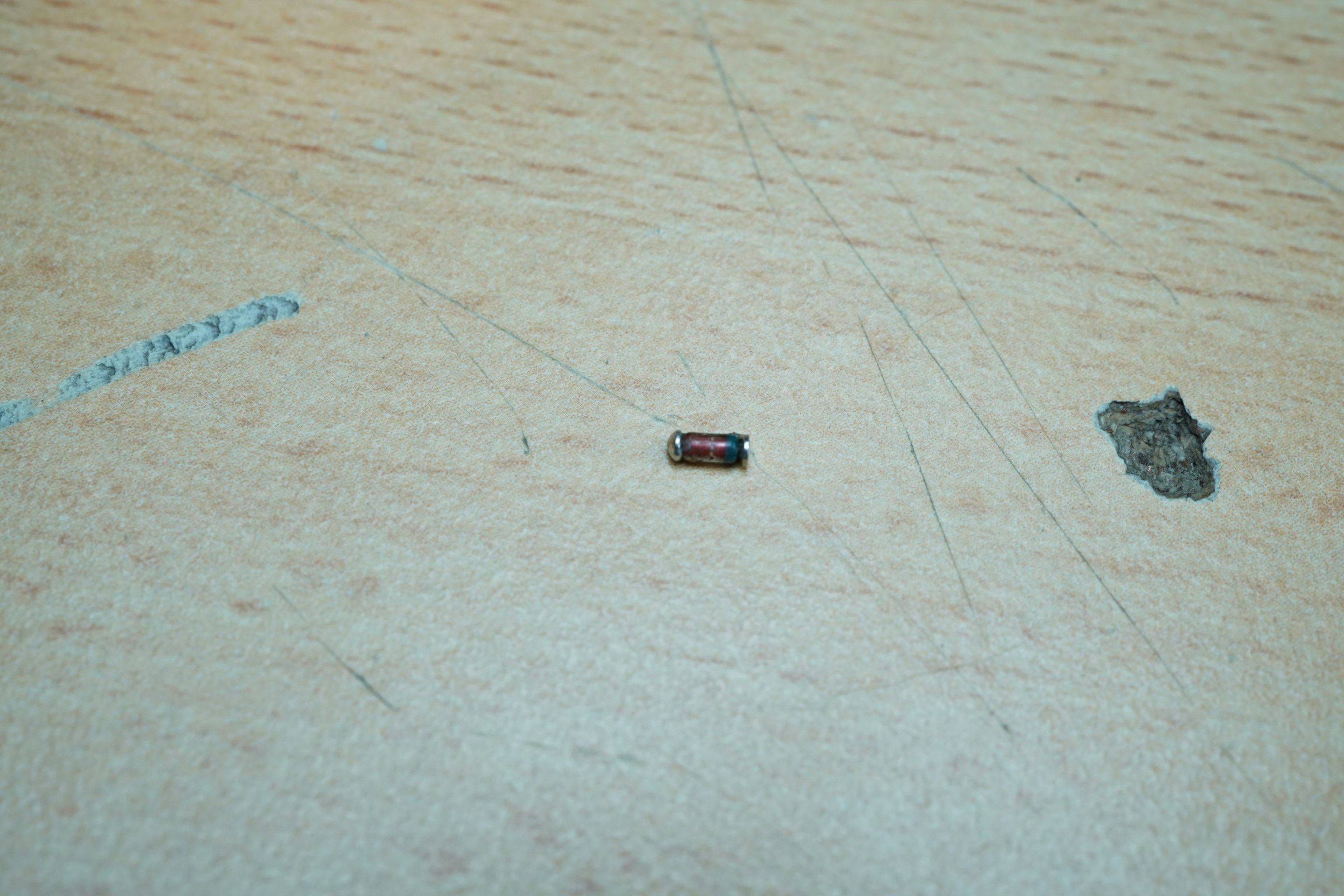

Bir JCD 8898 lehimleme seti geldi tamir için. Şikayet, sıcak hava çalışıyor ama havya çalışmıyor.
Denedim, gerçekten de sıcak hava çalışıyor ama havyanin ne göstergesinde birşey var nede ısınıyor. İçini açtım.
Bu cihazın daha önce devre şemasını çıkarmıştım
DIKKAT: Resimlerdeki konnektör bağlantılarından bazıları yanlış. Cihazın bana ulaştığı hali böyle idi.
Havyayı devredeki Nuvoton işlemci kontrol ediyor. Bu işlemci de beslemesini bir kapasitif düşürücü ile alıyor. Kapasitif düşürücünün çıkışındaki zeneri ölçtüm, tam kısadevre olmuş.
Şemadaki gibi 5.1V zeneri yerine taktım ve 230V verdim. Regülatör çıkışında +3.3V u gördüm ve ekrana da veriler çıkmaya başladı. Ama ne olur ne olmaz şu zenerin sıcaklığına bakayım deyince zener sıcaklığının 80 ℃ olduğunu gördüm. Hemen kapattım 230V u.
Şimdi ben bunun şemasını çıkarırken oradaki zenerin değerinin ne olduğu belli değildi. Kendi değerlendirmem ile 5.1 V yaptım. Ama şimdi düşününce 5.1 V buraya uygun değil. Devredeki regülatör MCP1701 bir LDO, yani giriş voltajı çıkıştan 120 mV fazla olsa yeterli. O yüzden 5.1V u çıkardım ve 3.6 V luk zener taktım. Devreyi tekrar çalıştırınca bu sefer zenerin 60 ℃ lerde olduğunu gördüm.
Herhalde böyle olacak. Veya watlı zener bağlamak lazım. Ama elimde sadece çeyrek watt zener var, onu kullanacağım ve yüksek sıcaklığa razı olacağım.
Cihazı toplarken, konnektörleri doğru yere takmak için yukarıdaki resimlere baktım. Bu arada farkettim ki, cihazın sahibi, iki tane konnektörün yerini değiştirmiş. 230V takılacak yere havyayı takmış, havya takılacak yere de 230 V takmış. Yani yukarıda çekilen resimleri referans almayın cihazı toplarken!
Ama neyseki bundan dolayı bir sorun çıkmaz. Nuvoton MCU besleme almayacağı için TRIAC'ı sürmez, dolayısıyla 230V açık devre görür.
Belli olmaz. Zener gidince regülatörün giriş voltajı bir miktar yükselir. Eğer regülatörün dayanım voltajının altında kalırsa hemen birşey olmaz. Regülatör üzerinde daha fazla güç harcanır, ama kısa sürede durum farkedilirse kurtulabilir cihaz.
