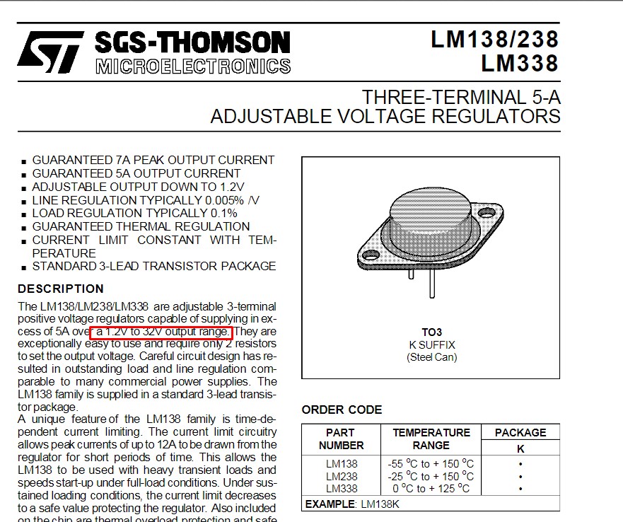

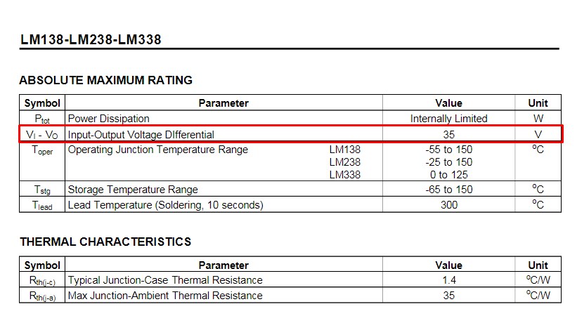

konudan biraz sapıyorum ama bu soru için yeni başlık açmak istemedim yardımlarınızla trafoyu hallettim bu gün gidip 50 amper köprü diyot ve LM338K SteelP+ entegre aldım sorunum ise şu trafodan köprü diyot kullanrak 23.6 volt filan alıyorum ama devreye kondansatör eklediğimde voltaj 35.8 e çıkıyor bu entegrede ben her ne kadar ucuza almış olsamda 150 tl civarına olan bir entegre bozmak istemiyorum datasheetlere göz attığımda bir yerde 35 volt max görüyorum bazı yerlerde 40 volt max görüyorum bazı yerlerde giriş ile çıkış 40'dan fazla olamaz görüyorum en iyisi bilen birine sormak diye düşündüm ne yapmamı önerirsiniz ve mümkünse siz de bir datasheetine bakabilirmisiniz bu ic nin max input voltajı kaçtır öğrenmek için 40 voltsa sorun olmadan kullanabiliceğim çünkü
Giriş ve çıkış arasındaki fark 35V dan büyük olamaz demiş
çıkış en düşük 1.2v ile 35v arasında olabildiğine göre giriş voltajı en fazla 36.2v olabilir
(yanlış var ise değerlerde düzeltebilirsin )@taydin

bunları bende gördüm ama 40 volt yazan yerler da var mesela burada " volt Input and output voltage differential 40 V" yazıyor burada neyden bahsediyor acaba benim elde ettiğim voltaj 35.6 acaba 35.6 verirsem sıkıntı yaratırmı ya da ben bunu nasıl 34-35 volt gibi bir değere düşürebilirim

Linear, st ve texas gibi üreticilerin datasheetlerinde vı-vo=35v yazıyor hangi üreticinin verilerini incelediniz
