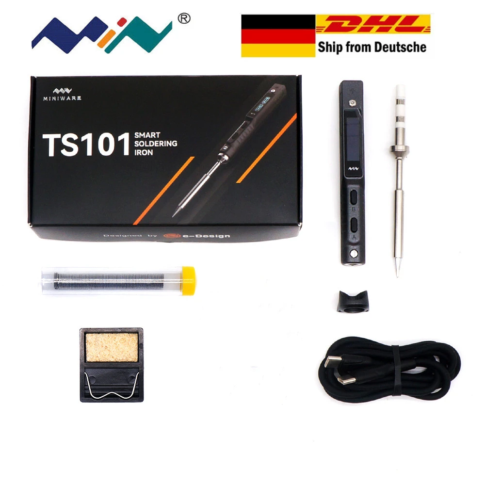

Havyam bugun geldi yalniz paketten guc kaynagi cikmadi.
Sanki cakallik yaptilar.
Siparis ettigim linkte guc kaynagi resmi de vardi diye hatirliyorum, hatta priz tipini de sectim diye hatirliyorum (Fakat %100 emin degilim Cunku onu mu alayim bunu mu alayim diye odeme sayfasina kadar geldigim cok sayfa dolastim.)
Simdi satin aldigim urun sayfasina giriyorum guc kaynaksiz yok yaziyor.
Neyse aklinizda olsun. Odeme asamasina geldiginizde muhakkak bu konuya dikkat edin.
Ya ben gozden bir sey kacirdim ya da bana kelek attilar.
Ayrica, havyanin on tarafina sokulacak minik plastik parcayi da yerine oturtamiyorum. Havya masaya yatay kondugunda ucun masadan biraz daha yuksek kalmasini sagladigini sandigim bu parca yerine tam gecmiyor igreti duruyor.
Pardon ucu govdeye itelemeden once plastik parcasyi takip sonra ucu yerlestirmek gerekiyormus.

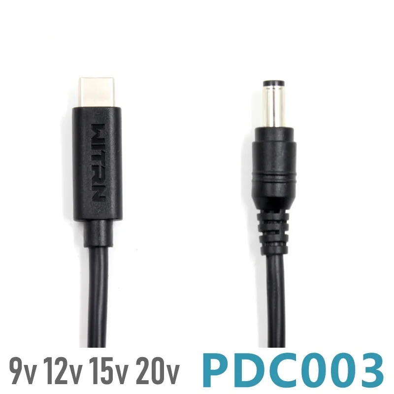

Ben TS100 için 20V 5A bir USB Type-C -> 5525 kablo almıştım. Böylece yeterince güçlü olan herhangi bir Type C girişli adaptör ya da şarj aleti ile kullanabiliyorum. Hatta power bank ile de çalışıyor. Çok memnunum.
Şu mesajda bahsetmiştim:
Şu linkteki 20V 5A olan kablo:
TS101 hem 5525 hem de Type C ile beslenebilyor. TS100'de ise sadece 5525 giriş var. TS101 için bu adaptör işinizi görür.
Ama kablonun:
1- çok kalın ya da sert olmamasına.
2- yeterince uzun olmasına dikkat edin.
Bir de bazı laptop adaptörlerinin GND ucu şebeke toprağı ile paralel bağlanmış olabiliyor. Bu resimdeki adaptörde şebeke toprağı da adaptöre giriyor (3 kablolu giriş var) ancak sadece kasa yalıtımı için mi yoksa çıkışa yansıyor mu bilmiyorum. Öyle bir durumda genel olarak sorun olmaz ama üzerinde şebekeyle referanslı bir enerji olan bir yere lehim yaparken sıkıntı sıkıntı olabilir.
