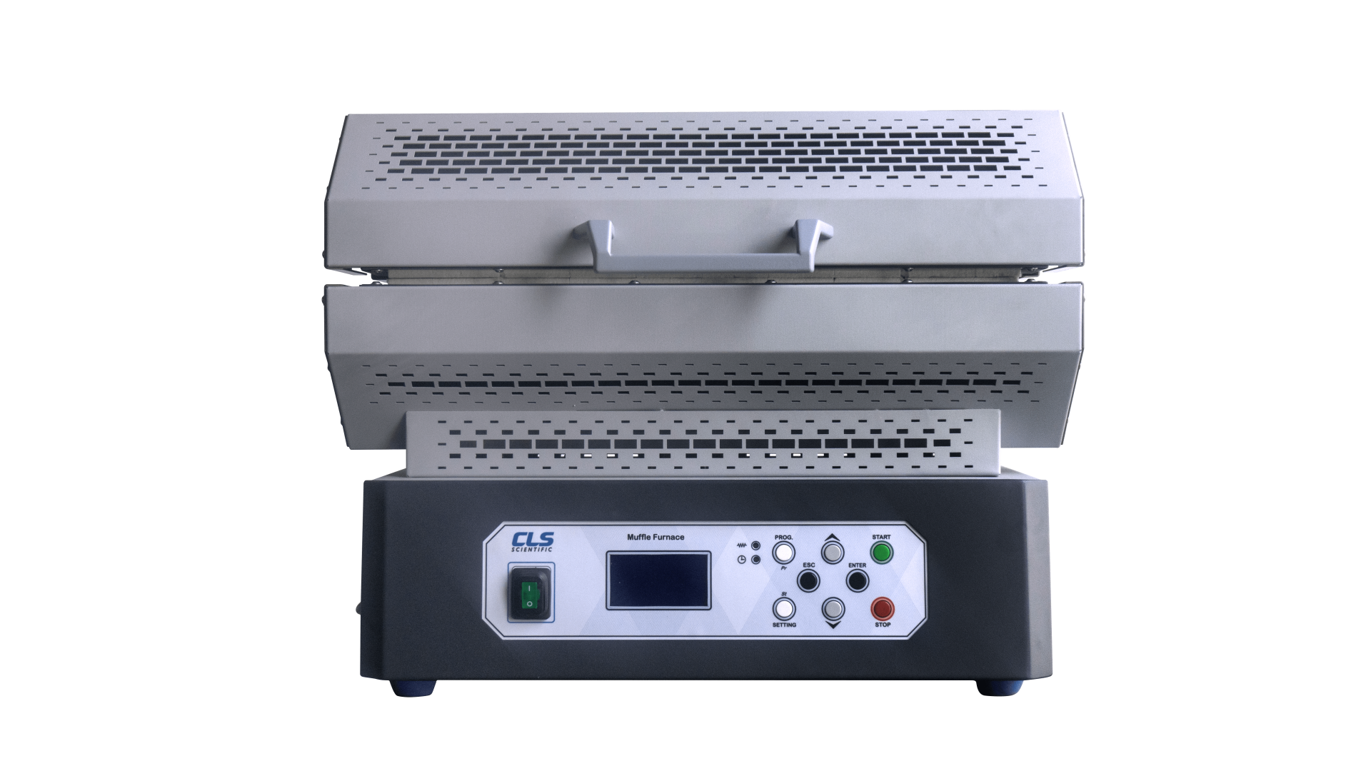

al hatta kuars cam tüplu hazır fırın buldum. kimya firması satıyor. sanayiye bile gerek kalmadı.
Bu da gaz giriş çıkışlı quartz camlı tüp fırını :
Neden bu kadar yuksek sicaklik ve kuartz tup vs gerekiyor?
Kaplanacak yuzey cok kucuk. Vakum ortaminda buharlasma icin yuksek sicakliga da ihtiyac yok.
anladığım kadarıyla:
kuarzt tüpün içinden bir inert gaz geçirilerek oksidasyon önleniyor veya kontrollü okside ediliyor.
kuartz tüplü fırın ve metalik kaplama yapan sputter iki ayrı makina.
Ben hala konuyu tam anlamadim.
Metal buharlastirma yontemi icin cok yuksek sicaklik gerekmiyor. Basincin dusuk olmasi gerekiyor.
Bahsetiginiz yuksek sicaklik firini silisyumun oksit tabakasi olusturmak icin mi? Eger oyleyse inert gaz olayini anlamadim.
Oksidasyonu onleme hangi asamada ne icin gerekli?
21:20 de fırınla ilgili kısım başlıyor
P substrate üzerinde fosfordan zengin N tipi gate oluşturmak için fırınlıyor.
