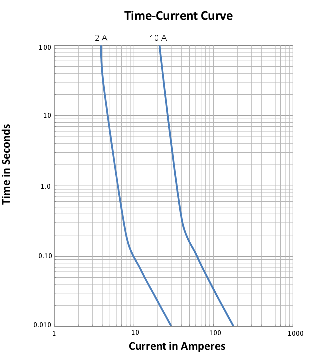

O sigortayı nasıl attırdın sen Gökhan yav? :) Bunlar yavaş sigorta. 10 A geçince 100 saniyede atıyor. Ancak 30A falan geçmiş olmalı ki anında atsın.
2012 eklentisine bak
