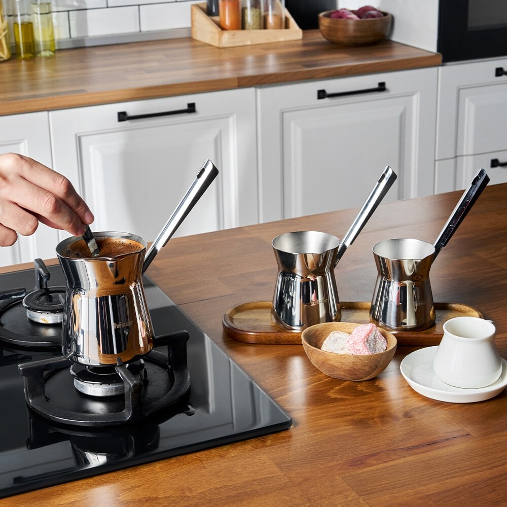

Youtubeda bir Turk kahvesi videosu izledim (Yukarida ekledigim video). Gastroloji egitimi almis videodaki kisi kahve pisirimi konusunda cok guzel bilgiler verdi.
Sicakligin ve cezvenin oneminden bahssetti.
Silindirik cezvelerde ve buyuk cezvelerde tek fincanlik kahve guzel olmuyor. Sebebi fizik kuralinda gizliymis, hic aklima gelmezmis.
Isinan sudaki konveksiyon harekette isinan su yukselirken yukaridaki gorece daha soguk su, cezve dibine hareket ediyor. Bu esnada yukaridaki kopugun bu su hareketi ile cezvenin alt tarafina hareket etmemesi gerekiyor. Alabora olmamali, hep yukarida kalmali.
Bu durum, neden her cezvede yapilan kahvenin lezzetli olmadigini acikliyor.
Guzel kahvedeki sir, kremamsi kahve kopugunde gizli.
Iste bu yuzden Turk kahvesi icin uretilen cezvelerin alti genis ustu dar daha sonra tekrar genis oluyormus.

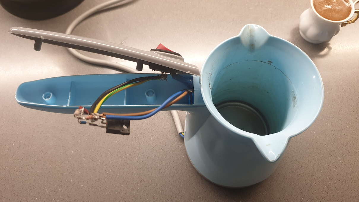

Bugun elektrikli cezveyi actim ve bir dimmer devresi kurup denedim. Makinanin gucu dustu. Eskiye gore 1 fincanlik Turk Kahvesi pisirimi daha uzun surdu ve kahvenin tadi sanki daha iyi oldu. Belki de psikolojiktir.

Turk kahvesi zaten kisik ateste, uzun surede demlene demlene pisirilir. Su kaynadigi anda atesten cekilir. Kaynamasina izin verilmez.
Aslinda dimmer degil de MCU ile bir devre tasarlamak lazim.
Gozlemledigim kadariyla sistem on yapildiginda sudan gelen cozurtu sesinin baslamasi gecikti. Fakat sudan ses gelmeye baslayip fokurdama sesinin duyulmasina kadar olan surede sanki cok gecikme olmadi. Sanki diyorum cunku olcum yapmadim.
Cihazda modifikasyon yapmadan once kahve pisirirken cikan ses beliginlestiginde cihazi dugmesinden kapatip bir 5 sn bekleyip ardindan tekrar cihazi calistirarak pisim suresini kontrol altinda tutmaya calisiyordum. Boyle yaptigimda kahve tadi daha guzel oluyordu.
Gucu faz acisini ayarlayarak kissam bile sicaklik belli bir degere ulastiktan sonra gucu tamamen kesip kahveyi 5 sn kadar bu sicak suda bekletip sonrasinda isitmak elde edilecek kahve lezzeti acisindan iyi olur diye dusunuyorum.
