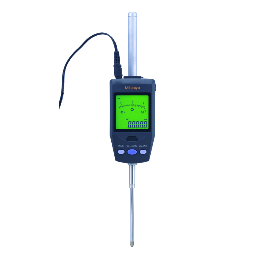

Mitutoya (543-851e)
Cozunurluk 0.0005 mm
Max hata 2 um
Range 25.4 mm
Fiyat: £579.75 + vergi
Sylvac (805-5506)
Cozunurluk 0.0001 mm
Max hata 1.2 um
Range 25 mm
Fiyat: £686.00 + vergi
Bu ikisi arasinda secim yapacagim.

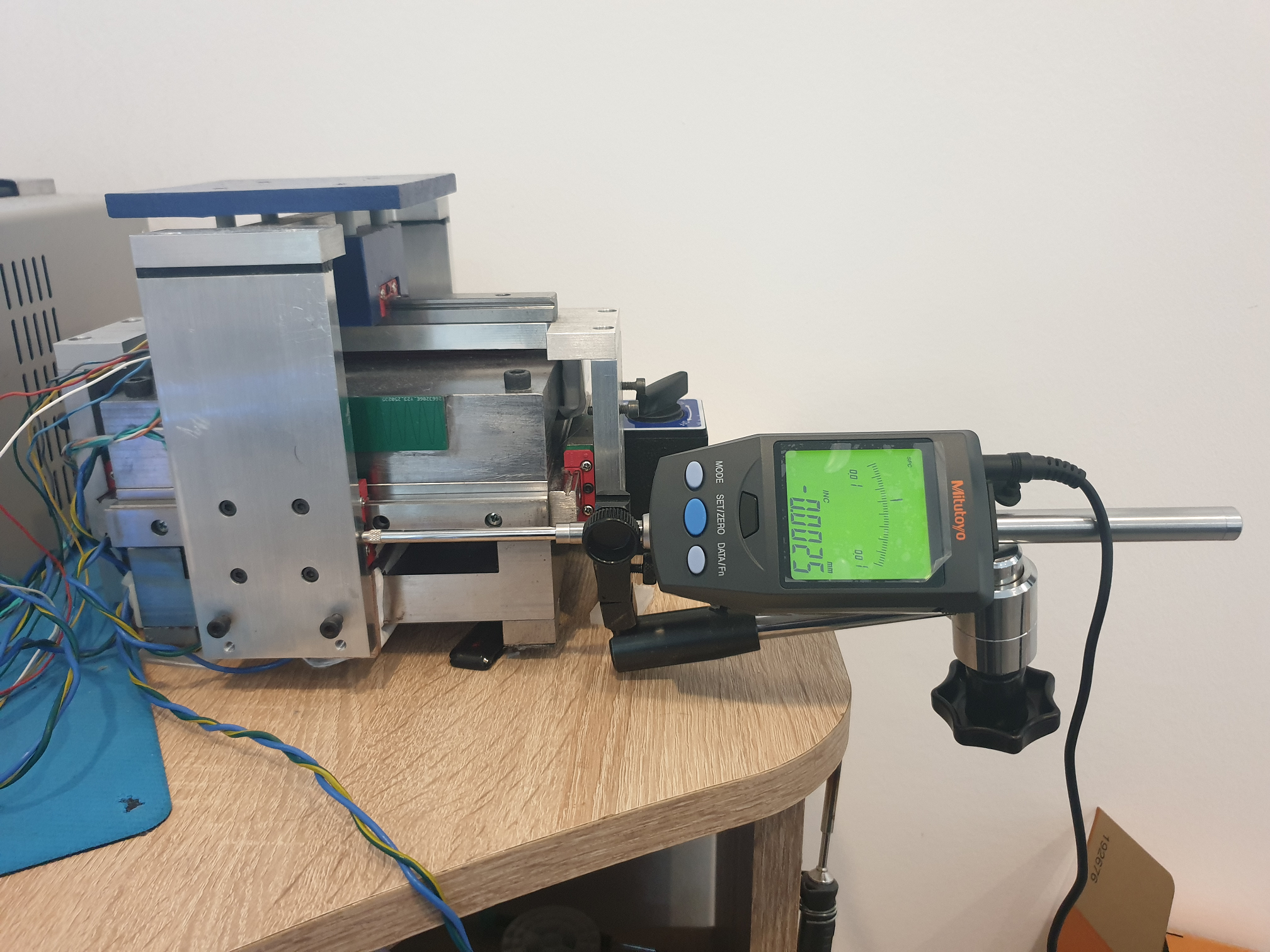

Test duzenegimi kurdum. Kendi cetvelim de digital indicator de ayni hareketli parcanin pozisyonunu olcuyor.
Kendi cetvelim olcum sonucunu USB uzerinden PC'ye bildiriyor. Digital indicator icin minik bir kart yapip onun da olcum sonuclarini PC'ye iletmesini saglayacagim.
Boylece her iki cihazinda ayni olcume ait sonuclarini PC'ye aktarip yorumlatarak ve grafikleyerek nonlinearite gibi hatalalarini ortaya cikartabilecegim.
Indicator cihazin nasil haberlestigine dair tum detaylar kitapcikta verilmis durumda.
Artik hem kendi cihazimin hem de Mitutoya indicator cihazimin olctugu mesafe bilgisini PC'de ortak bir yazilimdan alabiliyorum.
Benim yaptigim cetvel 5um artimlarla olcum yapabilirken Mitutota 500 nm artimlari olcebiliyor.

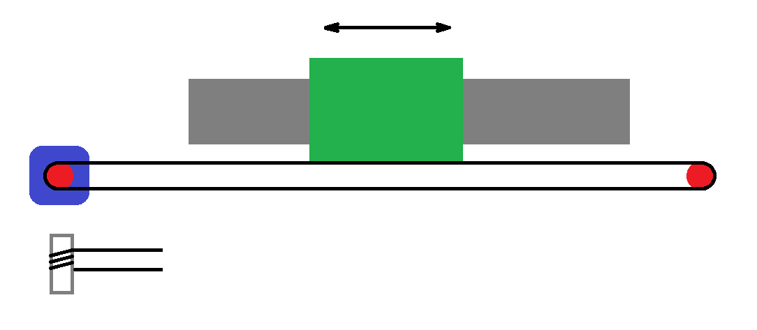

Duzenegi test edebilmek icin dogrusal hareket yapan ve cok yavas hareket eden bir mekanizma yapmam gerekiyor.
Bu mekanizmayi da basit el altleriyle yapabilmeliyim. Step motor vidali mil ve somun ikilisi isimi gormuyor.
Aklima gelen en basit cozum kesme sekerden biraz buyuk cok dusuk RPM li reduktorlu DC motor ile bir ipi sararak lineer ray ve arabadan olusan duzenegi hareket ettirmek.
Fakat bu yontemde ipin ust uste sarilmamasi lazim. En kritik kisim da bu. Belki ipi motor miline bir kac tur sarip makaralarla kapali yol teskil ettirmek dusunulebilir.
Fakat bu kez de ipin mil uzerinde bir tarafa dogru yurume riski var.
Akliniza degisik cozumler geliyormu?
Mesela buyukce bir su sisesine samandira yerlestirip suyu yavacsa akitmak gibi.
