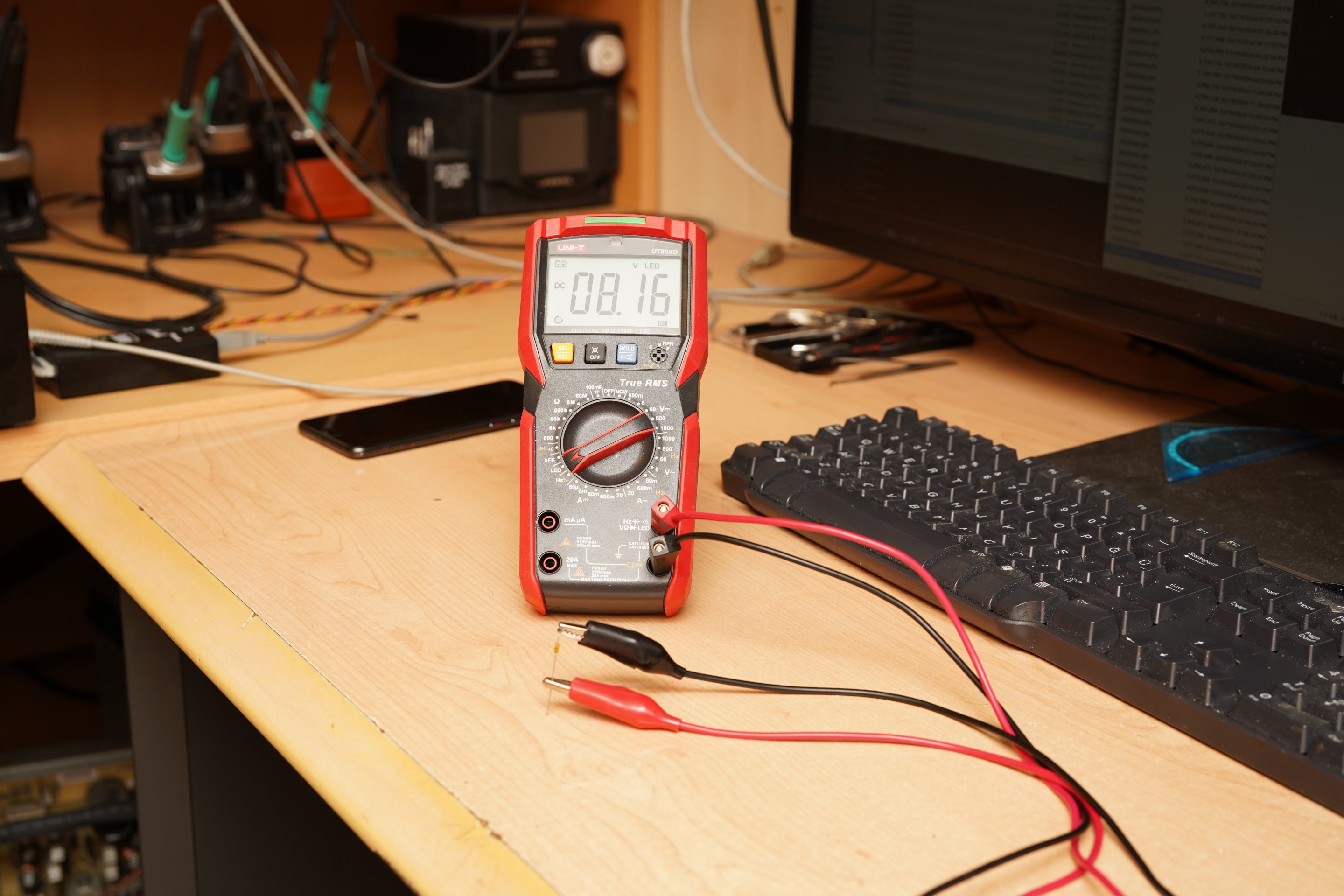

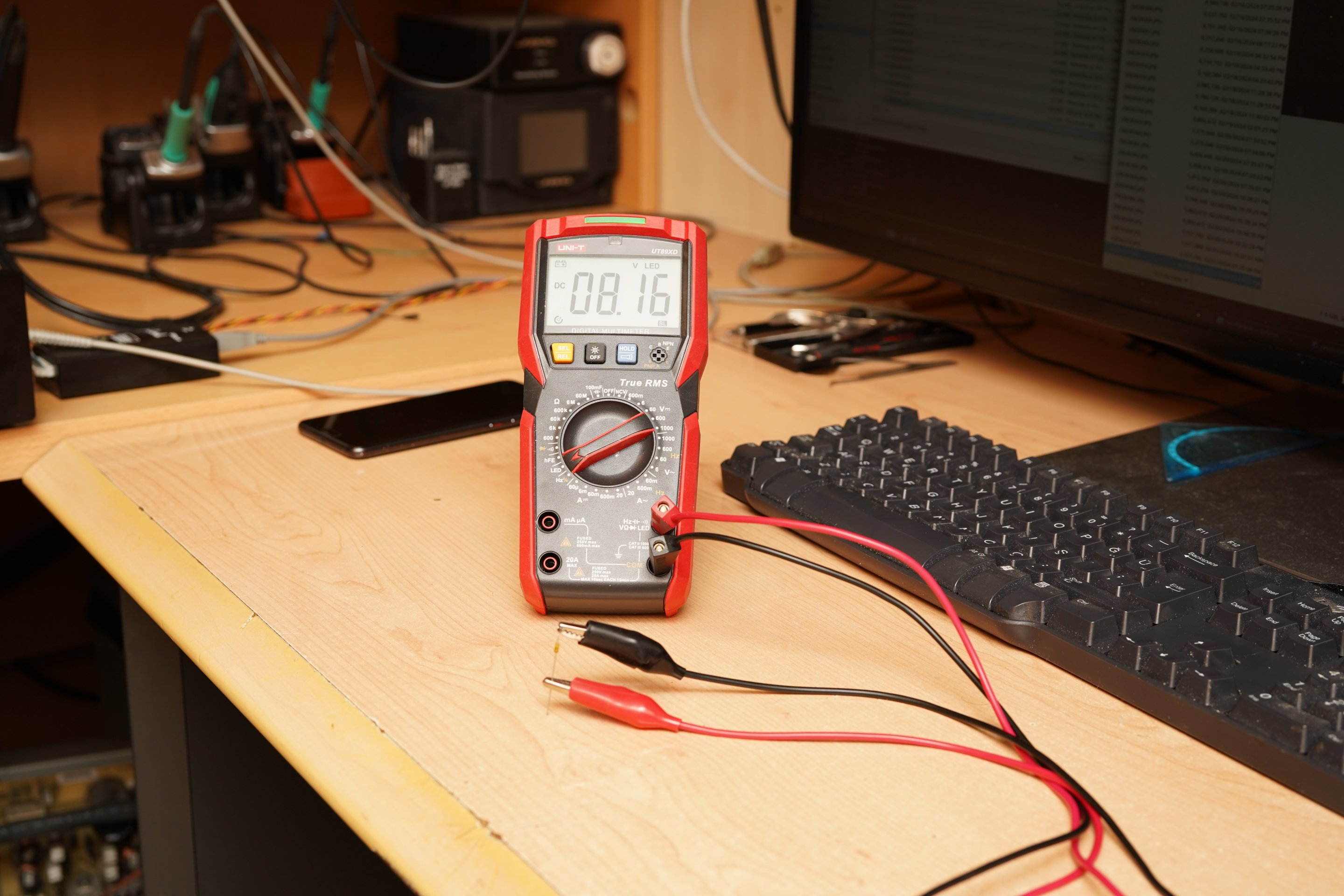

Evet güç kaynağı metodu hata affetmiyor. Eğer kendini sürekli zener patlatırken buluyorsan, sana şöyle bir alternatif sunayım. Bir tane UT89XD al, 11 V a kadar zenerleri doğrudan ölçebilirsin. Mesela burada 8.2 V luk zeneri ölçüyorum

Şu da aynı işi yapmıyor mu?
LCR-TC1-1-8-TFT-LCD-ekran-ok-metre-transist-r-Test-cihaz-diyot-triyot-kondansat.jpg_.webp
Yapıyordur ama maksimum verebildiği voltajı bilmiyorum.
0.01V ile 20V arası yazmışlar ama ne kadar doğrudur gelince öğreneceğim. İkinci bir multimetreye gerek var mı?
