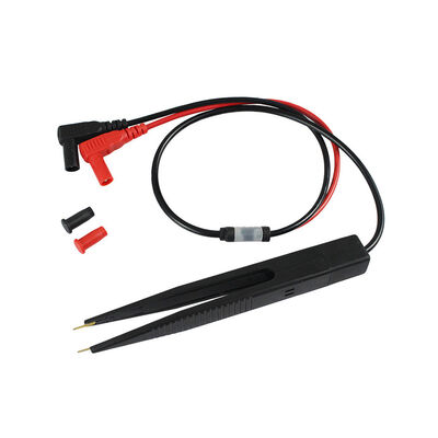

Bu tur testler icin mutlaka bir tane cimbiz prob almalisin. Cok hizli sekilde direnc, diyot vb malzemeleri bir kac dakika icinde test edebiliyorsun bu sayede. Pasif elemanlari test ettikten sonra transistor vb gibi elemanlari test edebilirsin. Hic olmadik bir yerde 1K - 1/4W direnc 30V'u yedigi icin acik devre olmus olabilir.

Cogu insan gereksiz goruyor ama kullanmaya alistigin zaman inanilmaz kolay geliyor. Direnc diyot, ozellikle smd malzemeleri vb cok seri sekilde elden gecirip diger malzemelere gecebiliyorsun. Ben ozellikle LCR metre ile birlikte kullaniyorum. Tek elle tusa basarken diger elle malzemeye degdiriyorum probu.

Yeni aldığım LCR-TC1 e de uyar o zaman.
Bahsettiğin bu malzemeleri sağlıklı ölçmek için devreden sökmek gerekmez mi?
Direnc kisa devre gosteriyorsa ya o ya da paralel bagli eleman bozuktur degil mi? Gerci pek kisa devre olmuyorlar, genelde degerleri yukseliyor. Olcu aleti direnc konumunda, degdirdin iki ucu kisa devre dedi, o zaman ya bu ya paralel bagli olan bozuk diyorsun. Degilse hemen yanindaki direnci olcuyorsun. Devreyi de biraz okuyabilmek lazim tabii. 220K olmasi gerekn direnc 60K ise ya paralel direnc vardir ya da bozuktur, bak bacaklarina, yakinina paralel var mi? Yoksa cektigin fotografin uzerinde bir isaret koy. Digerine gec hizlica. Boylece monitorde goruyorsun zaten sorunlu olabilecek malzemeleri. Ben ariza ararken oyle yapiyorum. Mesela diyotlar genelde kisa devre olmaya yatkin malzemeler, direncler ise genelde acik devre oluyorlar. Bozulup kisa devre olan direnc yok gibi. Kondansatorler ise ozellikle SMD olanlar ise genelde kisa devre oluyor.

Yanlış anlama ama bana göre beş para etmez bir prob bu. Doğru düzgün temas sağlayamıyor (uc kısımları da parlak oksit vs yok) artık sıkmaktan parmak ağrıtıyor.
